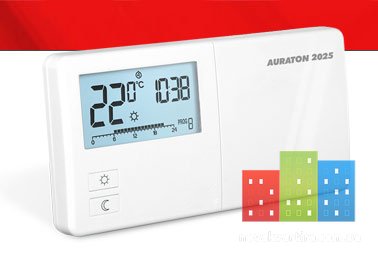

    вчера подключил себе недельный программатор auroton 2025. первое впечатление - РЕКОМЕНДУЮ! auraton_2025_01_m.jpg

    и как теперь режим котла? а то меня уже начинает доставать "3 минуты работаю - 3 минуты молчу - 3 минуты работаю - 3 минуты молчу" )

    такой фигни уже нет, да й насос котла в пустую не работает, котел набирает температуру и полностью отключается, а когда температура падает от заданной 0,4-0,6 С то котел снова включается и запускается насос
