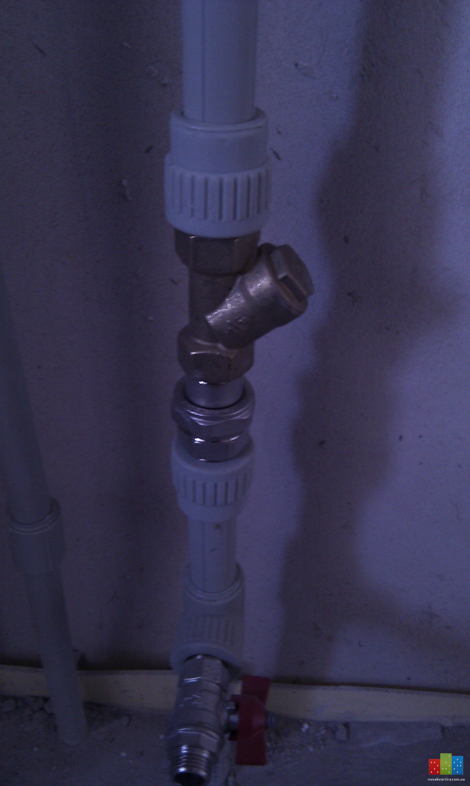

    Уважаемые соседи, скажите пожалуйста у всех неправильно установили фильтр или это только мне так повезло? IMAG0286.jpg

    Извините зща глупый вопрос, но я так понял неправильность заключается втом что фильтр должен стоять сразу после крана?
  10. Carpe diem
    Carpe diem Well-Known Member
    Да. Кран - фильтр - счетчик.
    Vikentich, а где расположен счетчик?

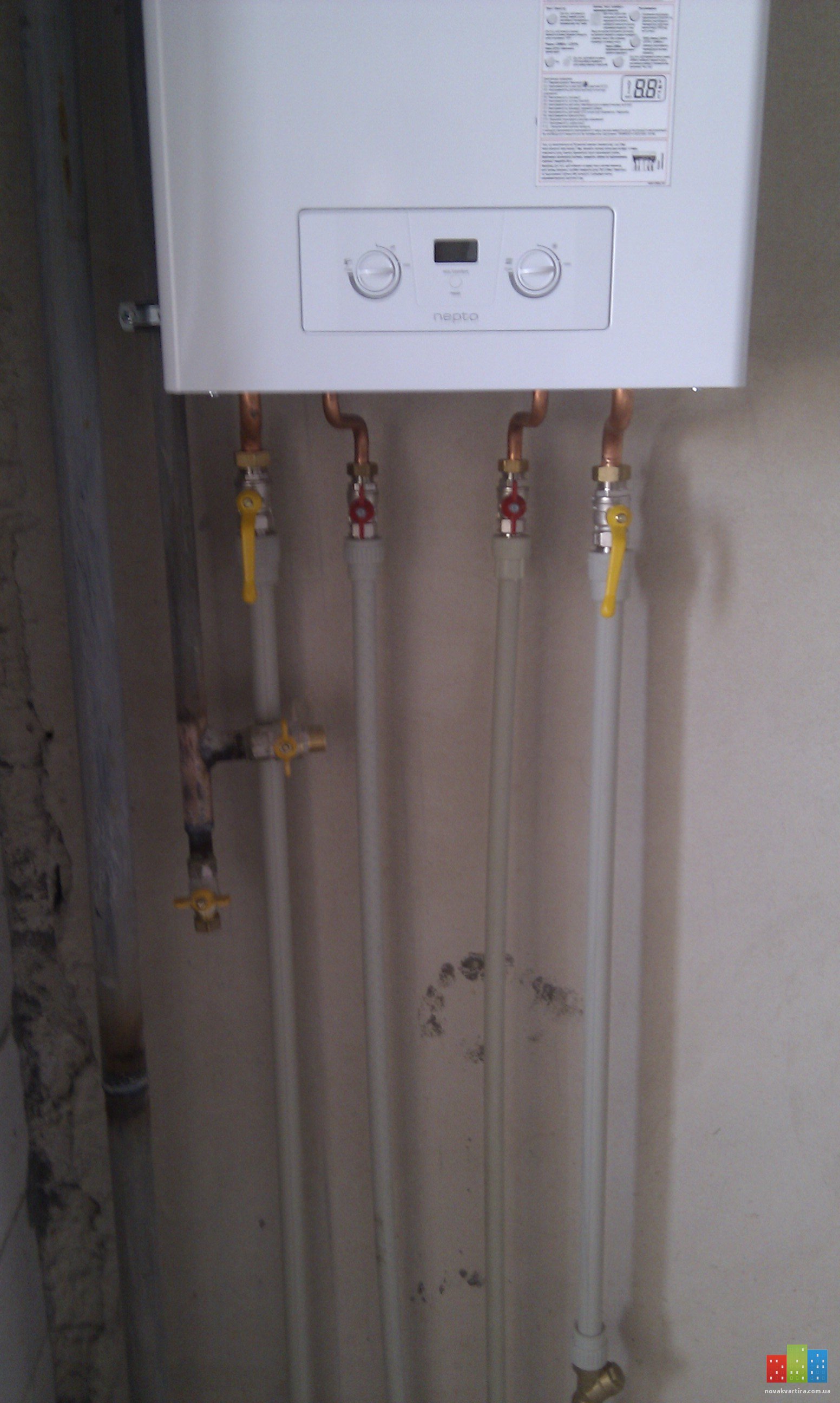

    Этот фильтр находится около котла. Тлько вот понять не могу он стоит на входе или выходе! Судя по некоторым статьям (пример ниже) очень важно при установке учитывать направление оси косого фильтра относительно горизонтали.
    http://www.valtec.ru/document/article/filters-vertical.shtml
    http://www.valtec.ru/document/article/filters-mechanical-clearing.shtml
    Очень нужно экспертное мнение специалиста, которым я, к сожалению, не являюсь.

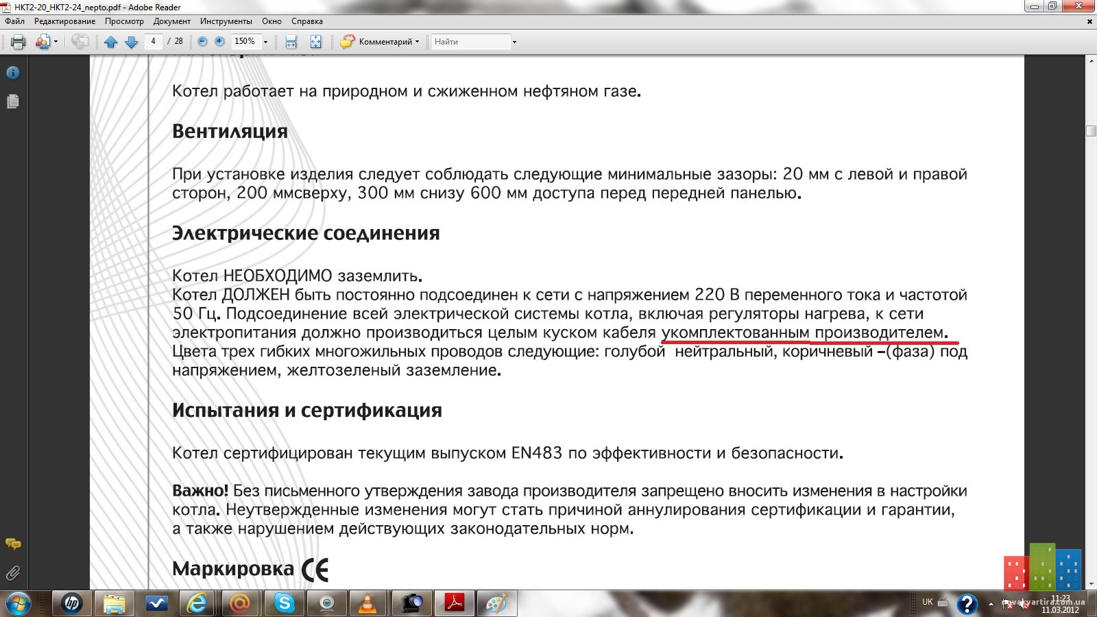

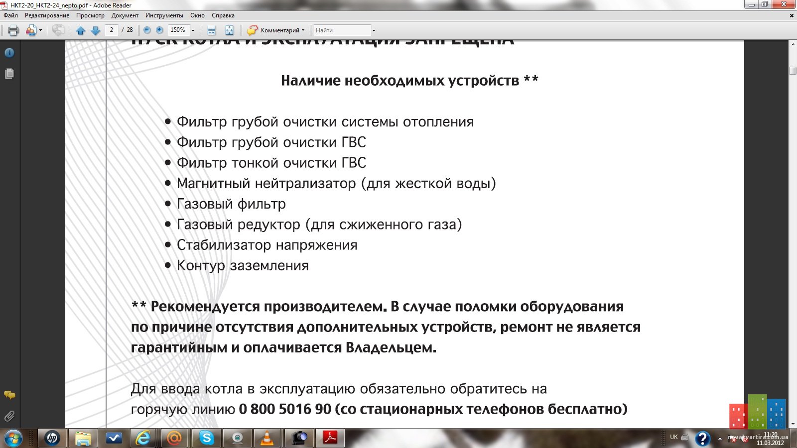

    Что касается самих котлов, то тоже есть несколько важных моментов, которые описаны в руководстве по эксплуатации этих котлов (см. прикреплённые файлы). В списке наличия необходимых устройств, при отсутствии которых при поломке котла случай не будет считаться гарантийным, есть всевозможные фильтры. Вопрос к представилелю застройщика: правильно ли я понимаю, что эти доп устройства нужно будет преобретать и устанавливать самостоятельно? Или стоят уже где-то централизовоно устройства стабилизации напряжения и фильтры воды, и дополнительно ничего устанавливать уже не нужно, и гарантия будет действовать?
    Будет ли выдан кабель которым производитель комплектует свои котлы?
    Спасибо

    Кабель к которым подключается котел спрятан внутри самого котла, открутив пару винтиков его легко освободить оттуда...)))
    Два фильтра установлены в каждой квартире: это фильтр грубой очистки ГВС стоит при входе в квартиру и фильтр грубой очистки системы отопления на трубах отопления при входе в котел.
    Что касается всех остальных компонентов то застройщик должен это все обеспечить сам... Хотя он очень отнекивается по этому поводу.
    Мы принципиально не будем этого устанавливать за свой счет, пусть даже котел будет без гарантии...
    Такой фильтр может работать в каком угодно положении в пространстве. Что бы установить неправильно нужно очень постараться так как на всех фильтрах есть стрелочка...)))
    В случае возле котла на фото она должна показывать в верх...

    Но такое положение фильтра один уз производителей комментирует так:
    Особенно неприятные последствия вызывает неправильная установка фильтров на вертикальном трубопроводе, при направлении движения воды снизу-вверх (рис. 5).
    В этом случае отфильтрованный осадок скапливается в нижнем колене трубы, и удалить его оттуда крайне сложно.
