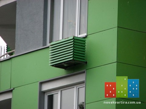

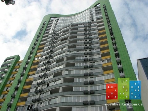

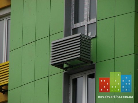

    Да. Кондиционер в спальню советую повесить непосредственно над входной дверью в комнату. Во-первых, так удобней и эстетичней(при входе в комнату внутренний блок не виден), во-вторых, получается небольшая длина трассы.
    Я принял решение вешать блоки на балконах еще и из того соображения, что толщина утеплителя на основной стене гораздо больше(100мм против 20мм на балконах), и при монтаже опорных уголков пришлось бы весь этот утеплитель прорезать, что хлопотно и некрасиво...

    В принцыпе когда у всех блоки расположены одинаково - то красиво, особенно эти "ящички"... Где ж это такое чудо?

    Нет смысла вешать серию "Арт" над входной дверью в комнату, либо нет смысла покупать серию "Арт". Как ни крути, а ключевая фраза "нет смысла":) Я двумя руками за "упорядоченность", но, как обычно, найдутся жильцы, которым до лампочки эстетика и т.п. А у других просто не будет возможности что-либо переделывать. И все же повторю вопрос: какие санкции будут применены к "нарушителям упорядоченности"?
