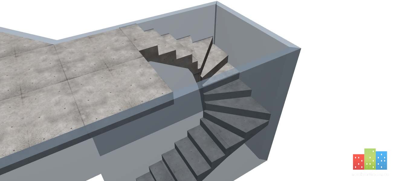

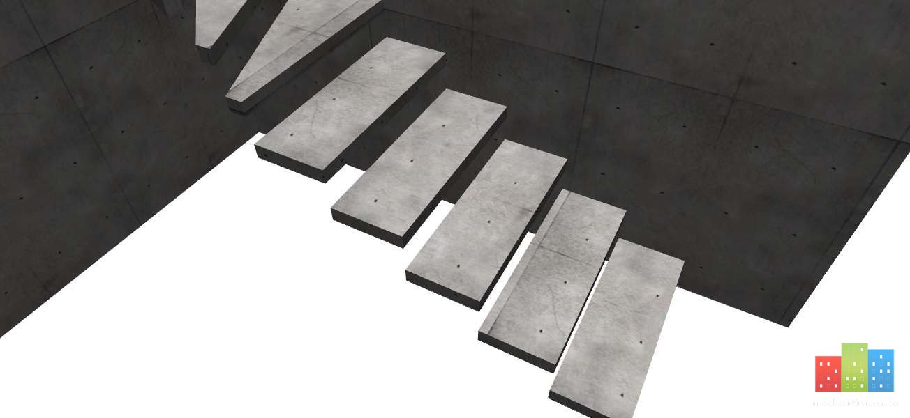

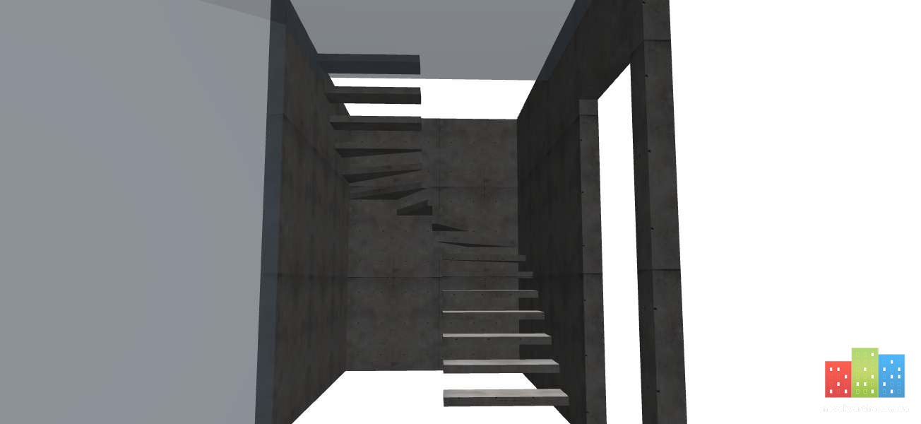

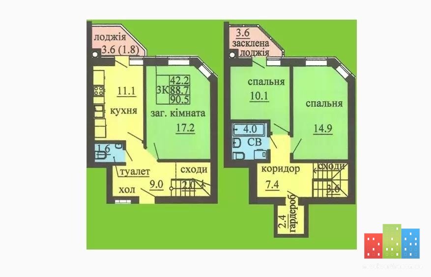

    Уважаемые владельцы двухуровневых квартир...
    Подскажите, какая лестница лучше? Какую ставить себе...
    Делать какой-нибудь шкаф?(вело,лыжи)

  11. Артем Ч.
    Артем Ч. New Member
    Здравствуйте ,кок.
    Лестницу у вас можно поставить любую все зависит от Ваших предпочтений. В Вашем случае неплохая идея про шкаф, так как лестница стоит в замкнутом пространстве фактически в коридоре. Можно поставить и открытую лестницу. Главное, чтоб лестница была удобной, так как бегать по ней придется не так мало как кажется, поэтому если понадобиться увеличить проем, то увеличивайте.

  17. kok
    kok Member

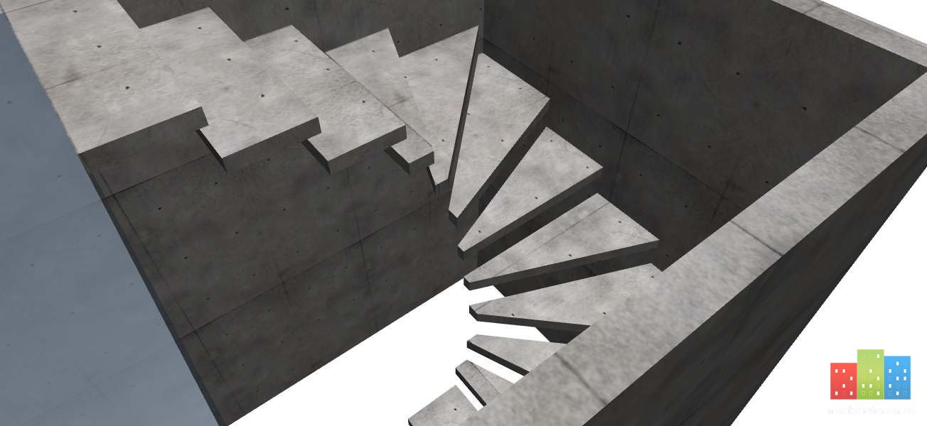

    Проект лестницы есть выше на картинке... Сделал монолит...
    Если гаража нет... То не повезло)
    Ширина лестничного проема прим 2м и длина 2-2.30
    Тоже думал шкаф(зашить), а как сделали... Это будет проблематично сделать, да и
    ничего не выиграете. Места оч мало будет.

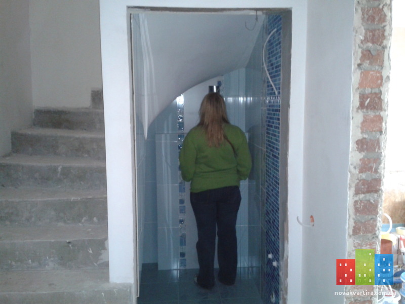

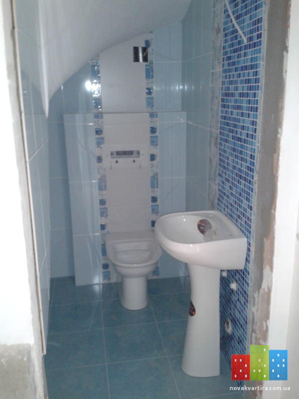

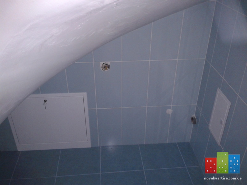

    У нас двухуровневая квартира, но площадь первого этажа маленькая. Поэтому очень сложно было разместить лестницу, чтобы она была удобной для ходьбы, и не "съедала" полезную площадь. Долго думали, рисовали, считали и решили сделать под лестницей санузел:
    Слева, где большой белый ящик, разместилось упрвление тёплыми полами, а справа место для стиралки: Низ стиралка.jpg
    В коридоре под лестницей осталась мальнькая загогулина:
    там мы хотим сделать выдвижную полку для обуви.
