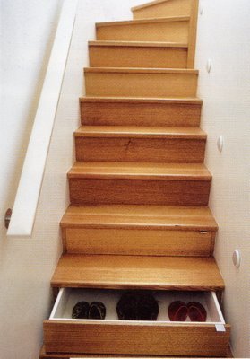

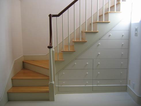

    скидываю картинки, которые нашла в инете . кто-то думал про лестницу с ящиками? если да и откинули этот вариант - почему? лестница1.jpg лестница2.jpg
