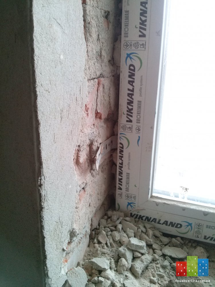

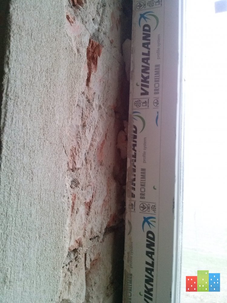

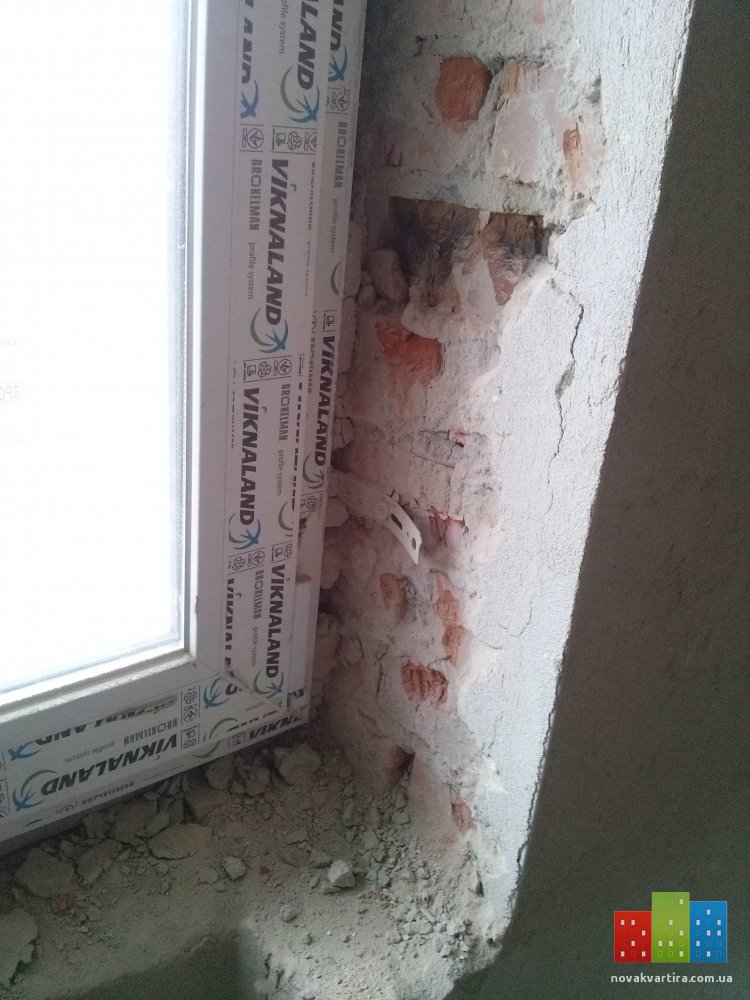

    Всім привіт!
    Застереження для тих хто ще не зробив ремонт або знаходиться на стадії ремонту!
    Вчора при встановленні підвіконників вирішив перевірити "якість" встановлення вікон від забудовника!
    Сподівання були марними - вікна встановлені на мінімальну кількість кріплень та ще й без монтажної піни, яка відсутня взагалі!!! Дану економію забудовник приховує штукатуркою (відкосами)!
    Єдине місце де була піна це лоджія де вікна встановлювалися після того як зробили штукатурку, а тому не було вже чим приховувати, однак її кількість та якість бажає кращого !
    В результаті всі вікна у квартирі довелося перевстановлювати!
