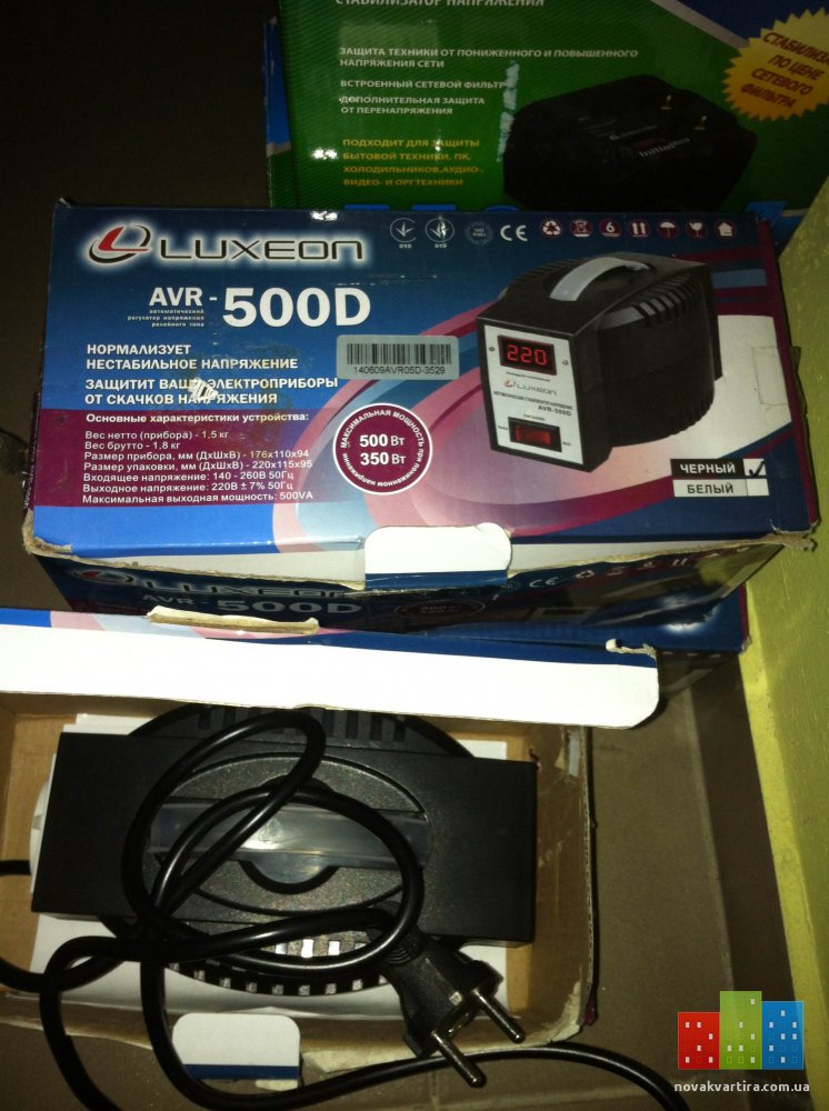

    Стабилизатор:

  19. Landscaper
    Landscaper Member
    Диаметр дымохода 130. Труба - оцинковка. Сравнивал цены Эпицентра и НЛ. В НЛ - дешевле (другой производитель). А по поводу стабилизатора - для котла предпочтительны стабилизаторы с правильной синусоидой - электроника котла к этому очень чувствительна. У отдела ремонта скорее всего простые стабилизаторы.
    Судя по картинке обычный стабилизатор. Цена адекватная: http://stabilizatori.com.ua/luxeon-avr-500-d
    По поводу газовых фильтров. По техусловиям газовый фильтр должен ставиться перед измерительным оборудованием, т.е. перед газовым счетчиком. Отсюда следует, что его должен был ставить застройщик (т.е. та бригада, которая вешала газовые счетчики).

  20. Trocik
    Trocik Active Member
    Стабилизатор у них дешево,о качестве нужно смотреть....
    В сервисе по Беретте мне ответили что с мощностью котла в 100вт у меня по техпаспорту еще меньше достаточно стабил.и на 300вт...оцинковку не брал решил не економить .
