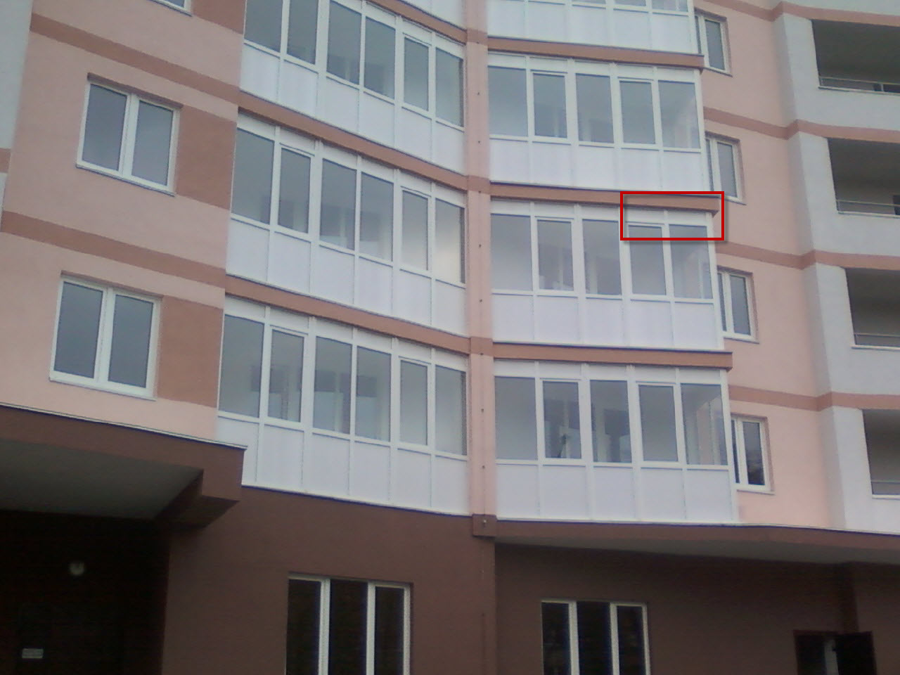

    Вот была на улице, сфоткала на телефон поближе.
    То что красным выделено, это то, о чем я говорила. Что можно было сделать такие себе маленькие форточки, пусть даже над всеми окнами. Но было бы аккуратно. Фото4791.jpg

    у моего друга оконное производство есть, проконсультировался скок с однокамерным пакетом такие окна коштують....так вот на таких объемах и с перспективой еще нескольких многоэтажек и дешевую фурнитуру если ставить(китай или турция)и стекло китай (и не энерго сберегающее) и с максимальной скидкой(25%-30%) 2100-2200 гривен(точный размер нужен для цены):(:( НО...такие окна по ДБН(нормы в строительстве) не проходят...еще и камер самого профиля рамы минимум 4 должно быть а не 3 камеры

    выход может быть такой...окно разделить импостом в соотношении 10% к 90% (где 10 это будет пластик в который и врезать трубу а 90 сам стеклопакет) удорожание было бы 50-70 гр, и солнечная инсоляция не нарушилась бы
