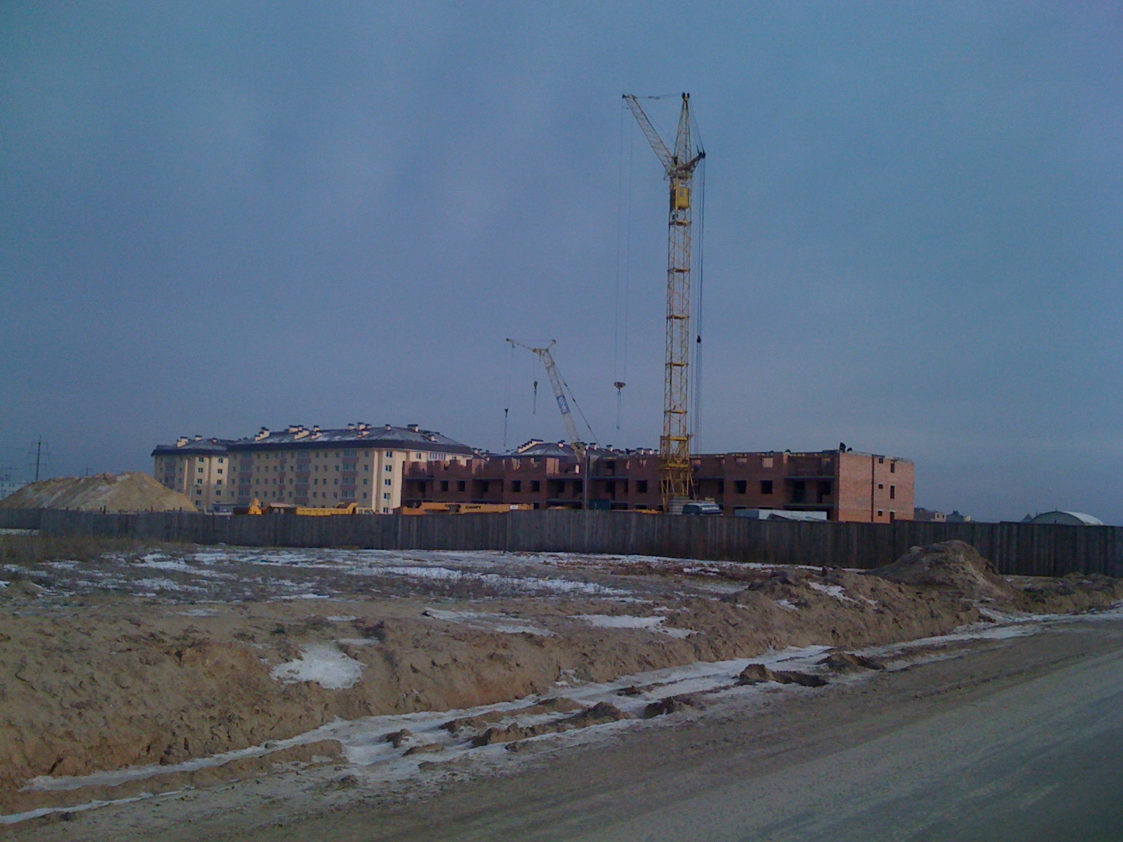

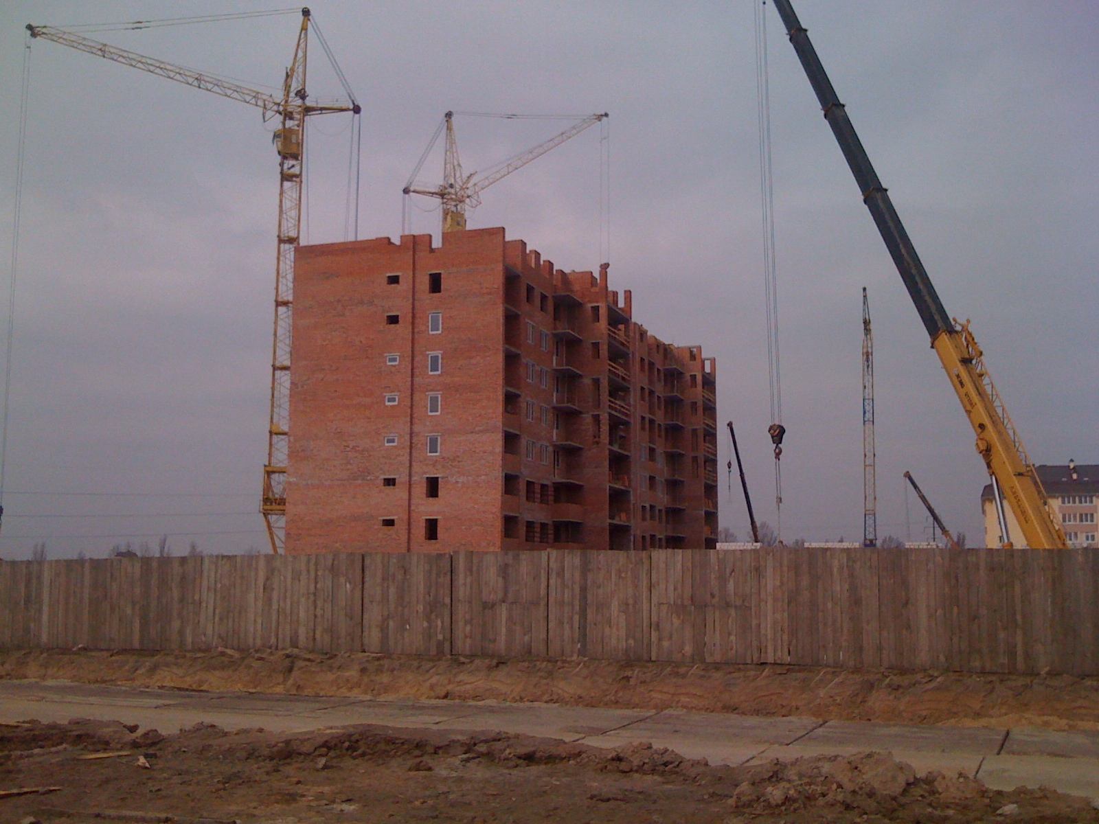

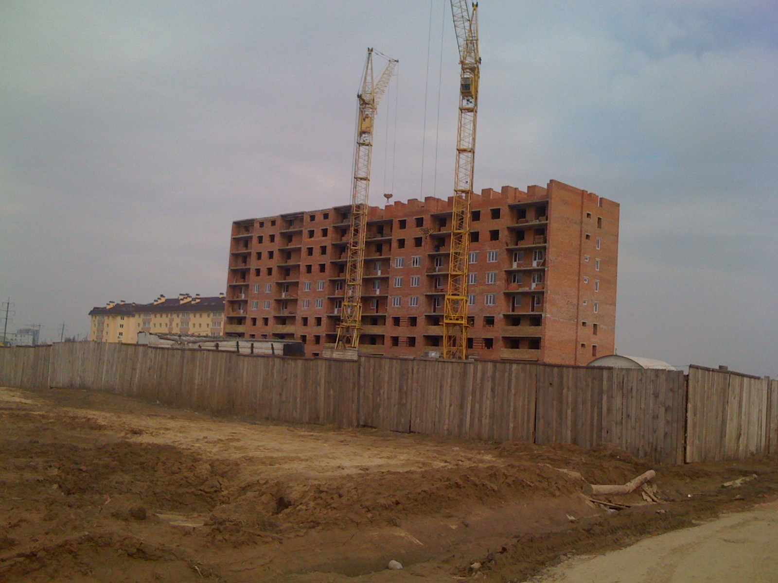

  7. ceedor
    ceedor Member
    Вот фото 3 за 22.03.2011 и 1 за 06.12.10 - ВОТ ЭТО СКОРОСТЬ!
    ЖДУ КЛЮЧИ...:):):)
