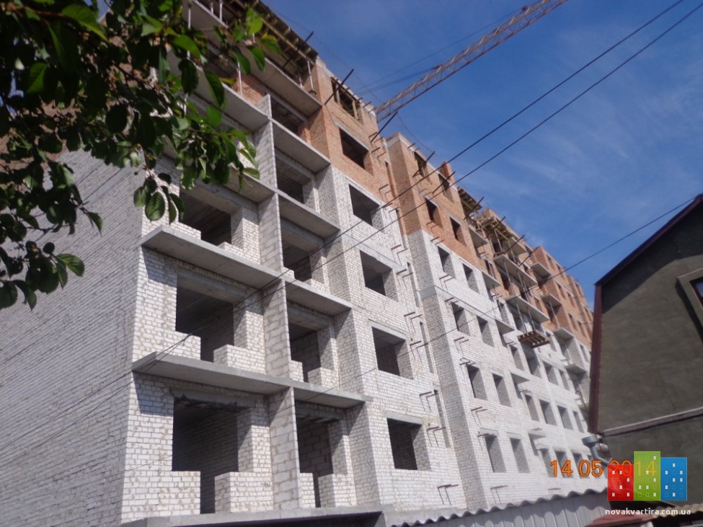

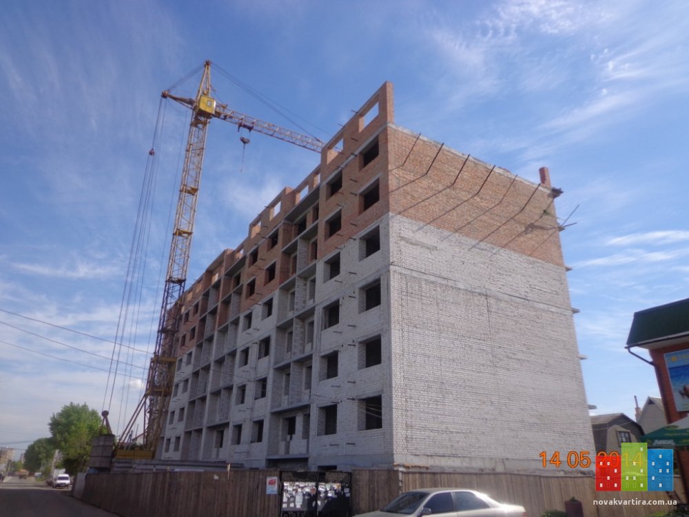

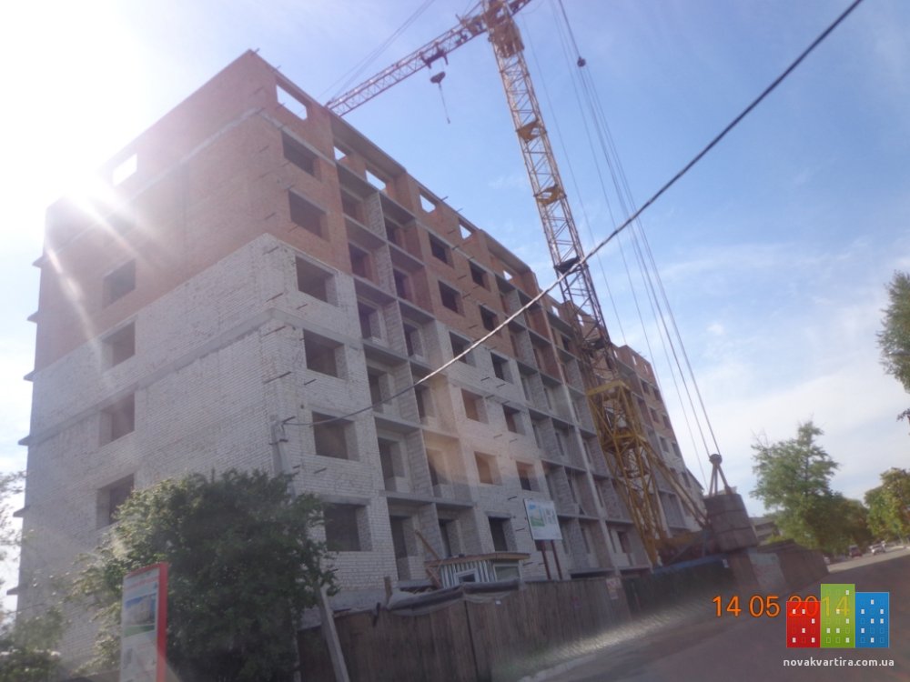

  15. Vitas
    Vitas Active Member
    Советую Вам объединиться с соседями и подобрать котёл одного производителя. Таким образом Вы можете сэкономить на стоимости (доп. скидка на количестве), уменьшить гимор при подключении и дальнейшем обслуживании, а также познакомиться поближе со своими соседями:beer:.
    ТОЛЬКО ЗА!
    По котлам когда придёт время могу попробовать организовать скидку!
    бакси Италия, висман Германия и т. д. всё зависит от курса евро!
    может и по фероли попробую собрать инфу.
    что касается бесперебойника так он просто необходим как и фильтра на входе в котёл на газ, холодную воду и на обратке отопления!
