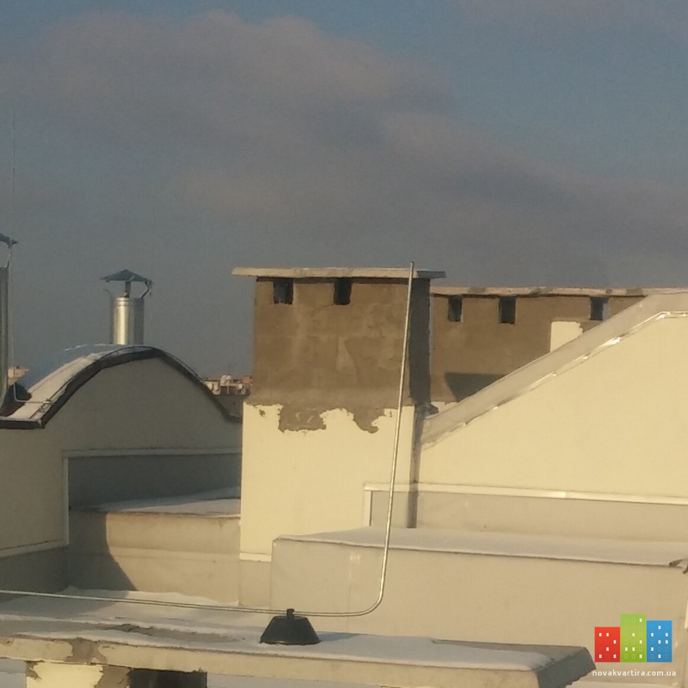

  16. Смысл есть, помимо латок и обработки швов, есть необходимость утеплять дымоход из кухни, у нас в доме застройщик дымоходы не утеплил, из за этого стена у меня в кухне влажная...
    Обратите внимание на верхнюю часть дымохода, слегка "недолепили" (и посмотрите ради примера как сделаны дымоходы у тех же акварелей или в пионерском квартале, раньше я внимания не обращал...)...насчет кровельщиков - в Киеве есть куча фирм, которые специализируются на ремонте мембранных крыш, после таких завтыков застройщика, их несложно найти в интернете
