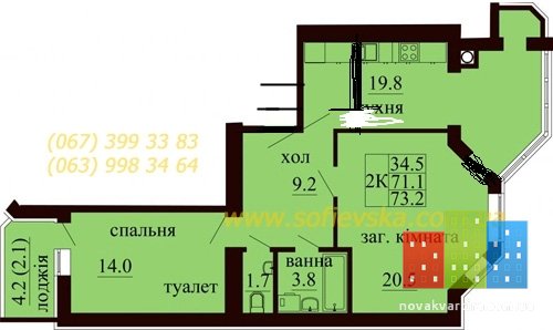

    Расскажите кто-то уже делал перепланировку двушки, поделитесь идеями...
  4. мы еще не решили, но думаем над таким вариантом (если нам, конечно, розрешат переносить входную дверь):)
      29,6 КБ
      396
      29,8 КБ
      418
  5. mars
    mars Active Member
    хм ... а из зала не будете делать 2 комнаты?
  6. нет, они будут совсем маленькие тогда, да и окна там не совсем для этого расположены
  7. mars
    mars Active Member
    вот я тоже мудрила мудрила так ничего и не придумала, единственная задумка сделать на лоджии, которая из кухни столовую.
  8. А я бы наоборот, сделала кухню на лоджии , а гостиную на кухне (можно стену сместить дальше в комнату и она будет больше)
    типа так
      29,8 КБ
      401

  18. mars
    mars Active Member
    подтверждаю вот такая у меня квартира, по фактическим замерам получилось 73,17 в договоре было 73,4 на сайте просто расхождения небольшие...
    это правда в моей планировке см. выше стену между лоджией и кухней сносить нельзя и отверстие делать в ней тоже нельзя. если попросту говорить, все толстые черные стены на плане несущие, все остальные можно убирать :)
