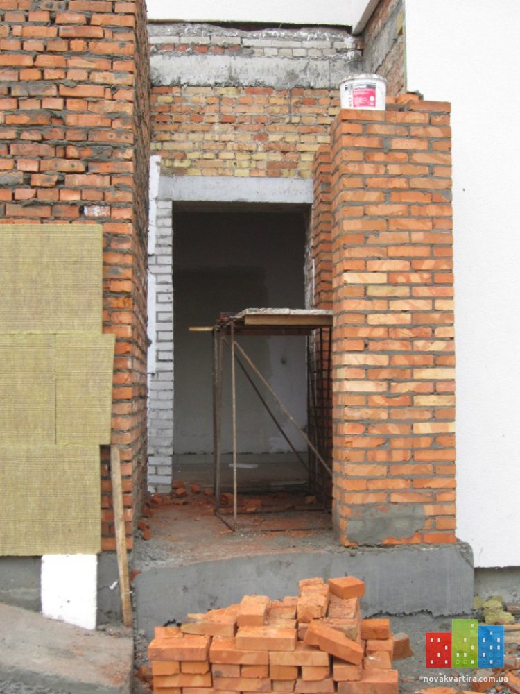

  20. Maxim
    Maxim New Member
    сегодня был ,увидел вот такую штуку в Д20 как видно на фотке за парктикаблем уже видны выломанные кирпичи ,вход к лифту ,но что в Д19 и в Д20,это закончино на одной и той же стадии ,без перекрытия ,походу ломают голову,как же нам крышу прикрутить в этом предбаннике !-)))
