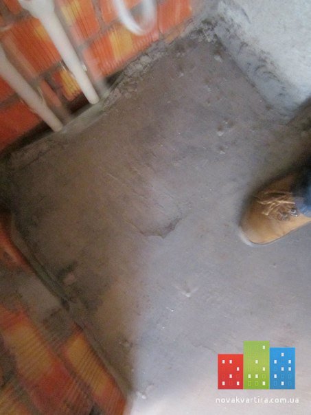

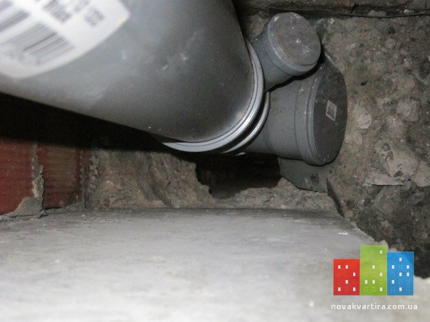

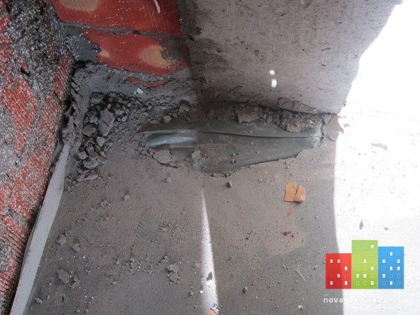

  5. Kira
    Kira Member
    вот и мы получили ключи, но расстроена немного:1. стяжка ужасная,особенно углы в ванной и на кухне.просто провалилась под нами.2. есть несколько дырок к соседям возле вытяжки и трубы канализ.стока.3. очень влажно в квартире,а с одной стенки просто течет вода...4. и подъезд наш ужасен..у нас д19.для того что бы попасть к лифту нужно проходить под лестницей.это очень не удобно и как-то не правильно.господа,у кого из предыдущих очередей были проблемы со стяжкой?как вы ее решили?застройщик переделал вам и если да,то в какие сроки??? а еще батарее на кухне поставили возле окна,хотя поштукатуренна стена немного дальше от окна.такое чувство что строителям было влом тянуть лишний метр трубы

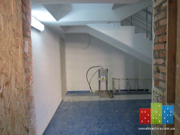

  6. Hanna
    Hanna New Member
    Да. подъезд конечно удивил в Д19-Д20. Особенно в Д 19. Как можно было такое чудо конструкции придумать? там должно было быть 2 входа ? 1-ый к лифту, 2-ой к лестнице. 1-ый они замуровали и почему то вместо того чтобы сделать там хол, они кусок вырезали и сделали мини магазин, но больше на каморку похоже. Вообще что-то непонятно. очень бредовая проекция. если бы можно было это все переделать... Похоже на то что они просто денег намутили себе!

  8. Roms
    Roms Well-Known Member
    Когда отключают временно - часто тоже самое.
    Насчет стяжки - пишите заявление. Должны переделать. Все недочеты отражайте в акте приемки.

  10. DZOBA
    DZOBA Member
    Kira, Hanna, щодо парадного Д19 та Д20 - 100% підтримка.
    Нашій обуреності просто немає меж:wall:
    Коли раніше туди потрапляв, то дійсно було 2 входи.

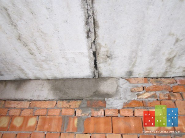

  11. Maxim
    Maxim New Member
    вот какие сюрпризы ждали нас после вручения ключей в долгожданной квартире !вход в подъезд это просто шик !!!тем архитекторам я б руки оторвал прям на вручении ,если бы увидел раньше!давайте еще стены в синий цвет покрасим как при совке и назовём не "Акварели",а ОБЩАГА!и между 4 и 5 очередями натянем веревки для сушки белья! извините меня ну это просто ШЛАК!это про "Акварель" говорили на вручении ,и так долго распинались про архитектуру и тд.?я аж заслушался !дилетанты,тупо штамп савдепа!только стены разноцветные !извините нет слов ,одни эмоции!Дыры к соседям в полу это что,домофон?много что еще хочется сказать ,не буду!

  13. Roms
    На счет подъездов - многих удивили. Насколько все хорошо в 1ой и 2ой очередях - настолько непонятно что случилось с проектом в более поздних 3ей, 4ой... 5я похоже бъёт "рекорды".
    Но вот что касается ощущений "совка", когда вы впервые попадаете в "периметр", который после надлежащего ремонта превратится в жилое помещение - тут я подозреваю, вы просто оказались морально не готовы увидеть "голые стены".
    Конечно, если бы там что-то уже было сделано - все выглядело много легче. Тот факт, что стояк просвечивается к соседям - не есть что-то неординарное. Все это будет впоследствии зашито и скрыто от взгляда. И вспомните вы о той щели лишь тогда, когда по какой-то причине у кого-то из соседей возникнут проблемы с герметичностью системы водоснабжения... и вспомните об этом совершенно в другом свете. Об этом много могут рассказать строители.
    Все остальное, что было выполнено не достаточно аккуратно, гидроизоляция выглядывает местами из-под стяжки, трубы разведены по стенам и торчат из пола - первое нужно оценить, что просить исправить строителей, а что будет переделано в любом случае в процессе ремонта. Те же трубы ну очень вряд ли вы оставите в том виде, каком их сделали для сдачи объекта.

  15. Maxim
    Maxim New Member
    Вот тут уже не совсем понятно, почему до сих пор. Вы в 3ей очереди? Есть ли подобные проблемы у соседей?[/quote]
    Будем реалистами !поверьте я очень хорошо разбираюсь в строительстве,так как сам в прошлом работал в строительстве по разным специальностям и тд. Начиная от фундамента заканчивая кровлей ,единственно чем я не занимался это сантехникой и подключением электро щитов ,во всем остальном я соображаю не плохо,так что не надо мне рассказывать как и что !,я еще не сделал фото компенсирующего шва ,это то место когда :равное количество плит не хватает для перекрытия жилого этажа, и это расстояние между плитами делают монолитом ,и мне очень не хотелось бы его видеть на своем потолке ,и как закон подлости на тебе 40см радости вдоль всего потока! почему его нельзя было сделать в коридоре там пофигу будет всем какой там потолок!а про совок я имел в виду не голые стены а планировку подъезда !так делали на отшибись при совке ,общаги!

  17. Roms
    Наверное просто чуть больше повезло с выбором секции. Ко всему эмоции первые несколько поутихли. Реально смотрим на вещи. Бывает значительно хуже. Это я не как строитель, а как человек интересующийся некоторое время новостроями, говорю.
    Единственное, чего мне не удается "победить" - почему так небрежно относятся к моменту, когда люди получают ключи и наконец попадают в свои "квадраты"... а там сплошные сюрпризы (в слух не хочется даже произносить), причем регулярно последнее время.
  18. Roms
    Мне этот момент так же не понятен. Если там по проекту сначала все было иначе (нормально), а теперь возникли внезапные изменения - возможно есть смысл не теряя времени инициировать вопрос о восстановлении более удобного входа. Пока там все не облицевали до конца...
