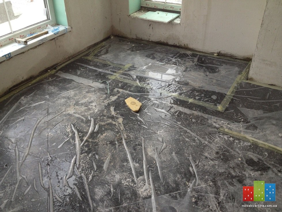

    Нельзя обвининть УК в бездействии, заявления рассматриваются, строители приходят разбираются, что-то делают. Сегодня уже все сошлись на том что течёт из-за того что фасады не доделаны и нет крыш и отливов.
    Но удручает результат.
    Так выглядит сегодня квартира. И это не просто мокнет стена, а реально течёт с потолка.

  9. E16
    E16 Active Member
    Dmitry_, скажите, что это Вы на пол постелили?
  10. Alekseyy
    Alekseyy Active Member
    Это,наверное,мокрая пленка полиэтиленовая на плитке:)
  11. E16
    E16 Active Member
    От шутники... Это, наверное, какаято гидроизоляция или шумоизоляция.

  13. Dmitry_
    Dmitry_ Well-Known Member
    На пол уже положена плитка, что-бы она не затиралась и пыль не набивалась сейчас, застелена плёнкой.
    Уже все работы должны были быть закончены, но всё откладывались из-за мокнущих стен, а вот на этих выходных дождик показал такой вот сюрприз и образовалось болотце. Видать воды накопилось прилично, т.к. сегодня в обед капало очень активно в 5 местах.
    Так вопрос не в соре с застройщиком, я сейчас даже не понимаю как поссорится что-бы результат был.
    И ситуация странная, никто не отказывается делать и даже делают, но результат нулевой и никто не говорит когда доделают фасад дома. И очень надеюсь, что законченный фасад решит проблему.
