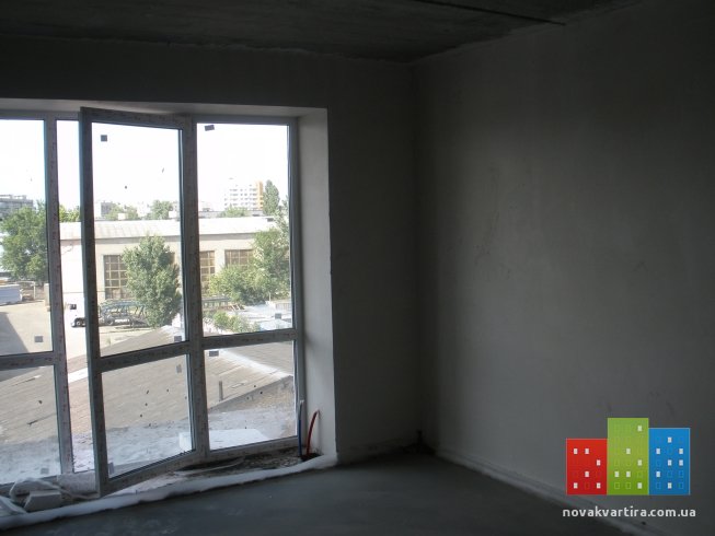

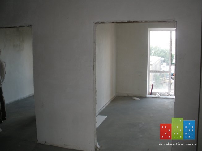

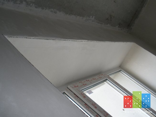

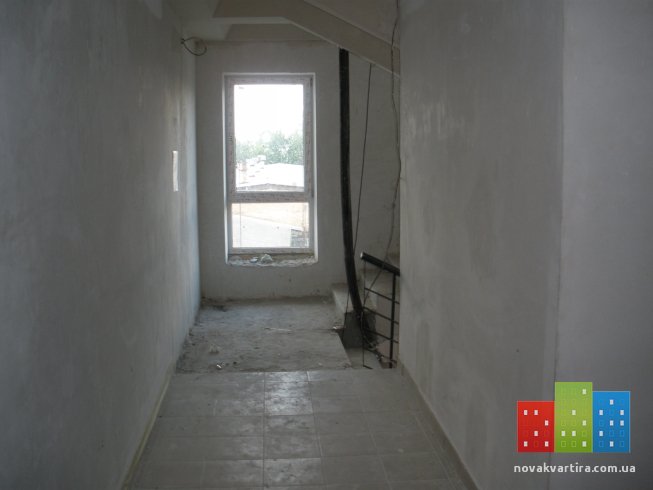

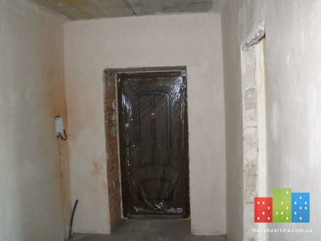

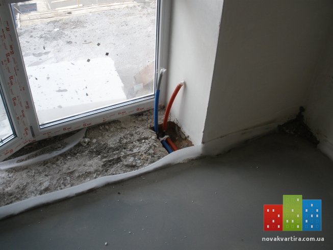

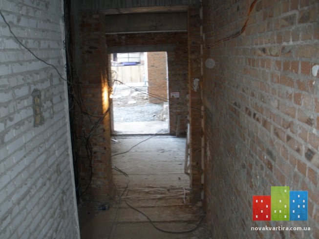

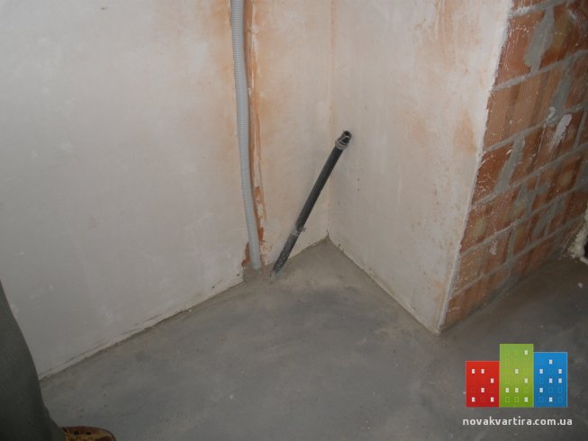

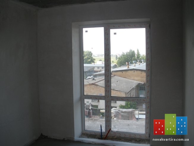

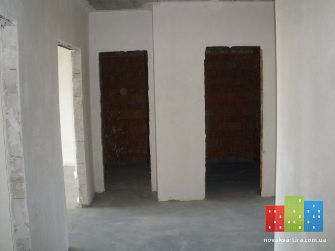

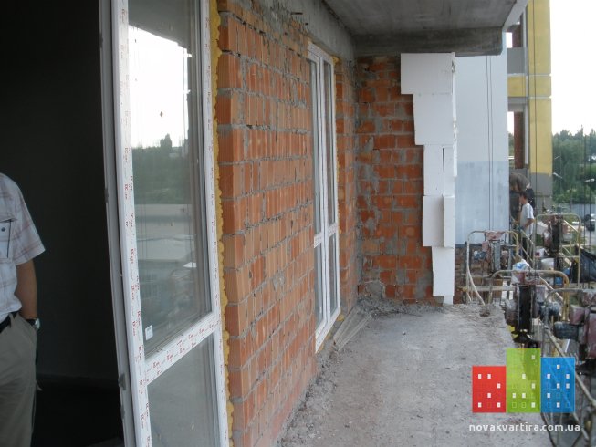

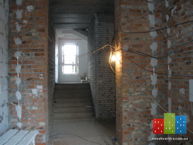

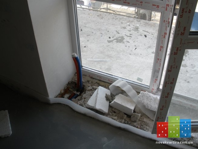

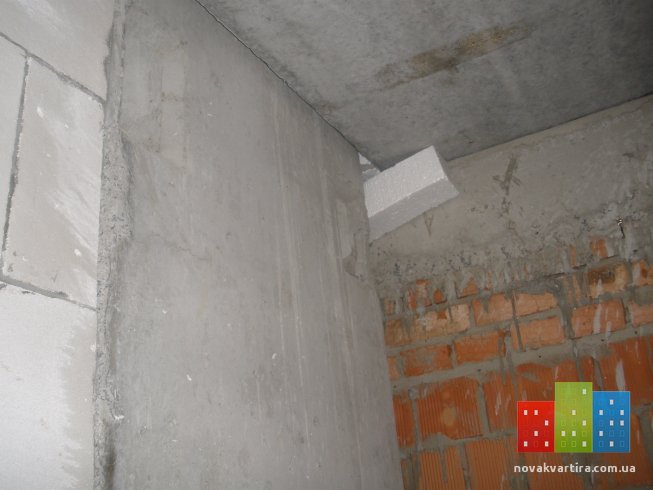

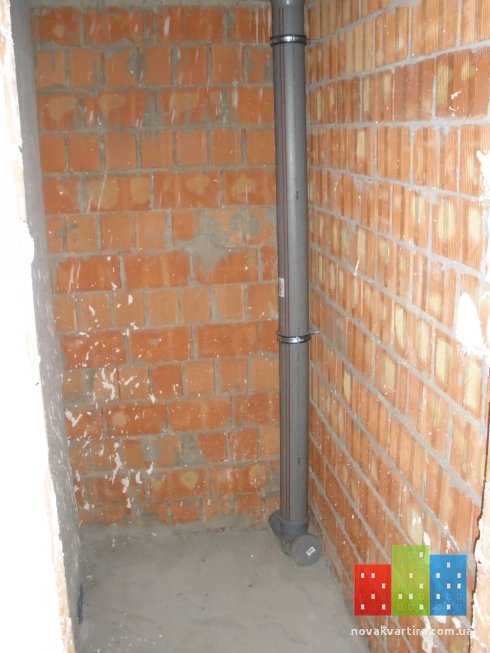

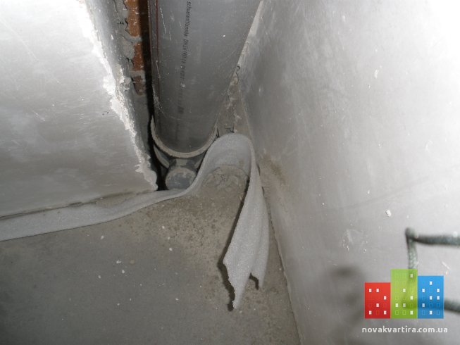

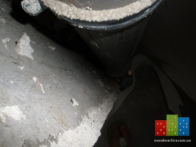

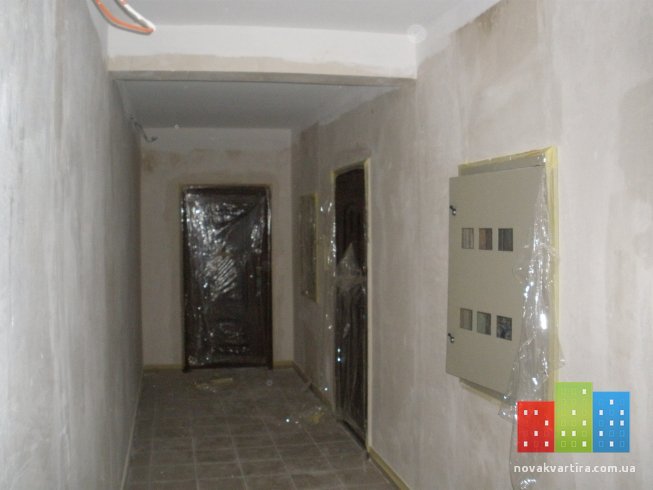

    Вот и мы ключи получили. В актовом зале рассказывали в принципе все тоже самое, что и в субботу, поэтому не буду повторятся. Посетили квартиру. В принципе качество работ неплохое, в частности штукатурка и стяжка сделаны неплохо, но есть и недостатки.
    Первое, что заметили еще при входе в квартиру, входная дверь очень плохо открывается и ключом не закрывается. Тоже как писалось выще торчит из пола трубка для слаботочки, но торчит она как то неправильно, т.е. такое ощущение, что заходит она в квартиру не из парадного, а где то из комнат. Дальше больше в санузле сливы на канализационной трубе развернули мягко говоря не в ту сторону, как к ним подключатся не представляю даже. На кухне со сливом тоже приключение, во первых вокруг трубы дыра к соседям снизу, а во вторых когда делали стяжку почти залили вровень сливное отверстие. В санузле и на кухне не пробиты вентиляционные отверстия, а ванной просто нет вентиляции в принципе. Ну и напоследок кривоватый верхний откос в одной из комнат, хотя во всех остальных сделан хорошо.
    Из недоделок. Не установлены батареи (удивило, что в ванной тоже есть вывод под батарею), не заложен балкон.
    В общем впечатление осталость хорошое, как для первого посещения, ну а насчет брака думаю после осмотра с представителем УК все поправят.
    Поздравляю всех соседей с получением долгожданных ключей. Удачных всем ремонтов.
    Ну и фотоотчетик прилагается
    1.jpg 2.jpg 3.jpg 4.jpg 5.jpg 6.jpg 7.jpg 10.jpg 11.jpg 12.jpg 14.jpg 15.jpg 16.jpg 17.jpg 18.jpg 19.jpg 20.jpg 21.jpg 22.jpg 13.jpg 23.jpg 24.jpg 25.jpg 26.jpg 27.jpg 28.jpg

  14. e12\66
    e12\66 Active Member
    это у вас трубка еще ничего расположена))) вы бы нашу видели. я сфотографирую сегодня-завтра
    а откосы у нас та вообще не сделаны были.:(

    А скажите мне, у всех на кухне нету канализации и подвода воды? Нам прораб сказал что нужно проводить это все из ванной, по сему интересуюсь, у всех так или нам просто не доделали?
  16. irina_f
    irina_f Active Member
    Вот и у нас "та же тема", хотя и не проблема вроде дырку продолбить и трубу протянуть, но с другой стороны менеджер в оп по телефону заверяла, что все там будет...
  17. LEO
    LEO Active Member
    аналогічно.
    В памятці вичитав, які роботи не виконує забудовник - одна з них там на рахунок проведення труб під сантехнічне обладнання чи якось так - я так зрозумів що потрібно робити самому. В тех . характеристиці ніби теж не зазначено на рахунок цього.
  18. irina_f
    Так трубу вроде они и не тянут на кухню, мы больше надеялись дырку под нее готовую там в месте слива увидеть, но стена поштукатурена, ничего нет. Так что, сами мы ее и пробиваем, видимо.
    А вот что насчет вентиляции, то я даже, стыдно сказать, и не обратила внимание..
  19. gazon
    gazon Well-Known Member
    Всех поздравляю с получением долгожданных ключей!!!
    Присоединяюсь к вопросу по поводу разводки труб!!!
    У нас на кухню тоже ничего не заведено, и в ванной просто стояк канализационный и на воду две трубки из пола торчит по 20 см и все...
    Акварели пожалуйста дайте ответ в каком состоянии сдается квартира!? Это еще не доделано или это уже все? Ведь в третьей очереди насколько я помню, вы разводили воду и канализацию по квартире.
    И если это все, то почему мы об этом узнаем только сейчас?
    bobrik, Anechka_36 и irina_f нравится это.
  20. Logos
    Logos Active Member
    видимо у всех так, нам тоже сказали, что нужно вести из ванны. а еще, в той же памятке написано, что вентиляционное отверстие должно быть как в ванной так и на кухне. у нас же, на кухне наглухо заштукатурено.....у всех такая же ситуация?
