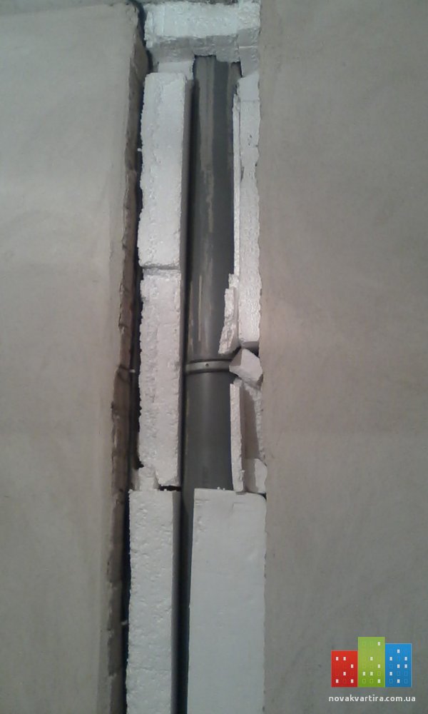

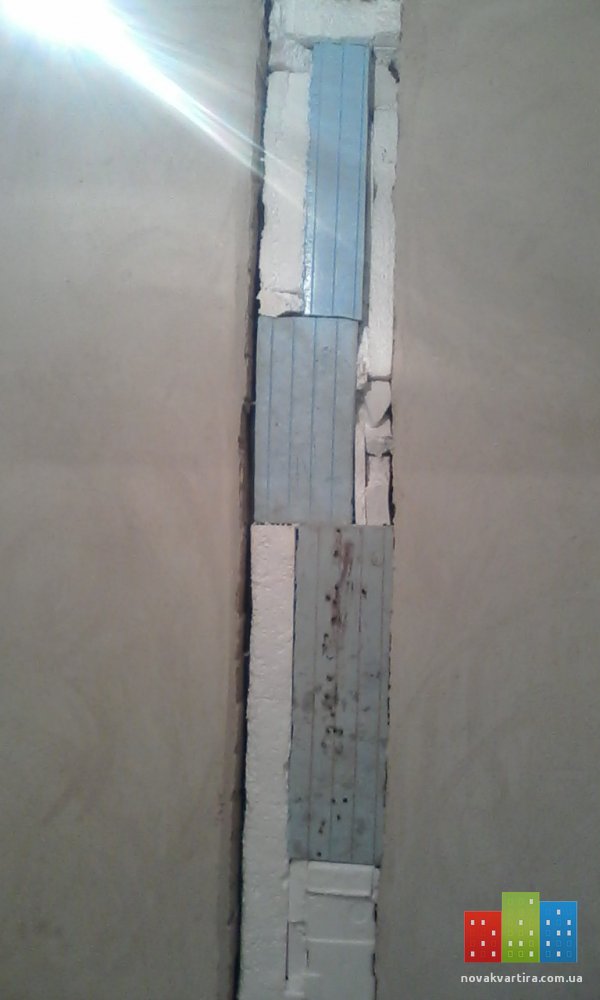

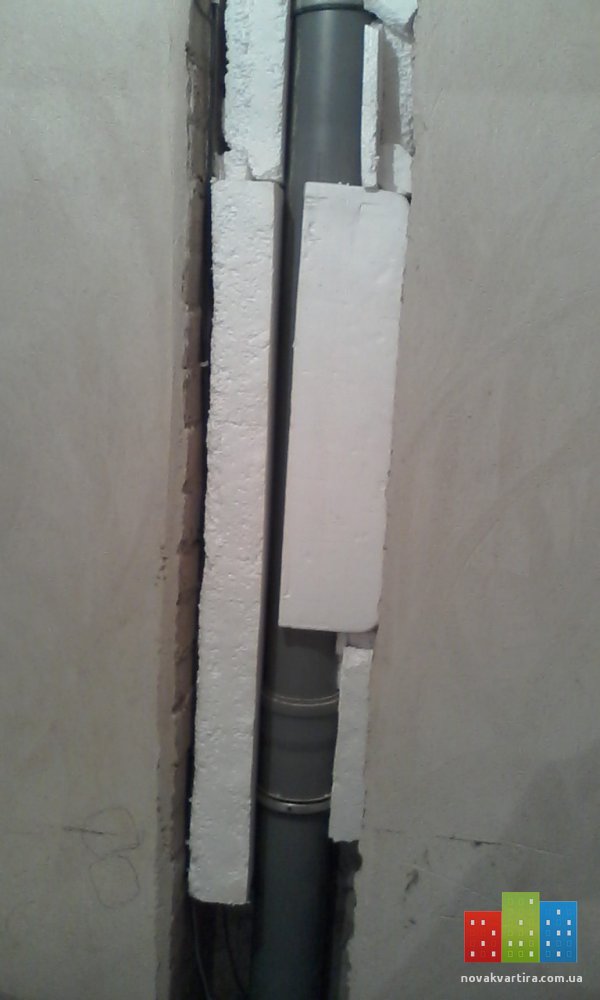

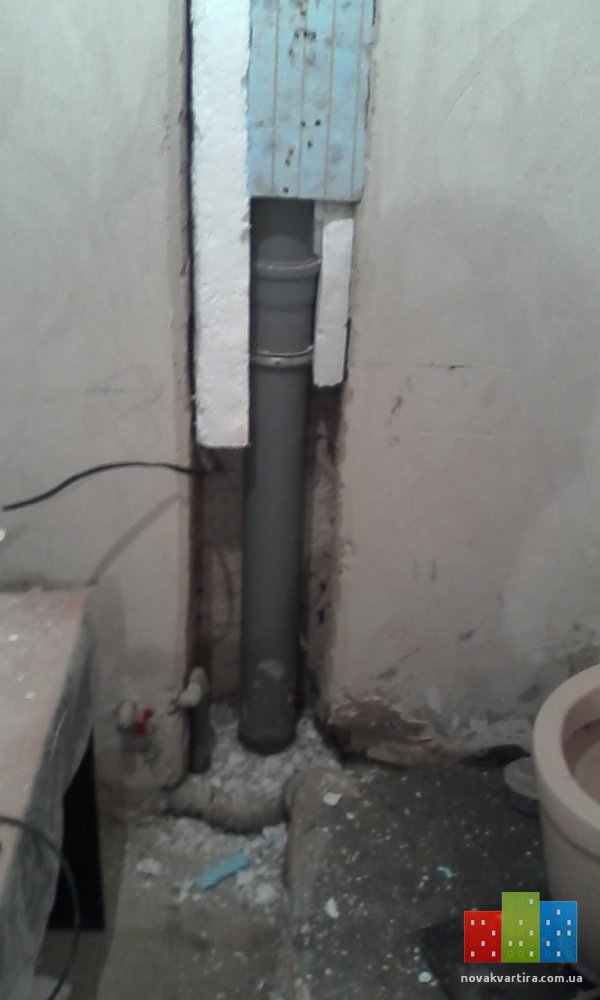

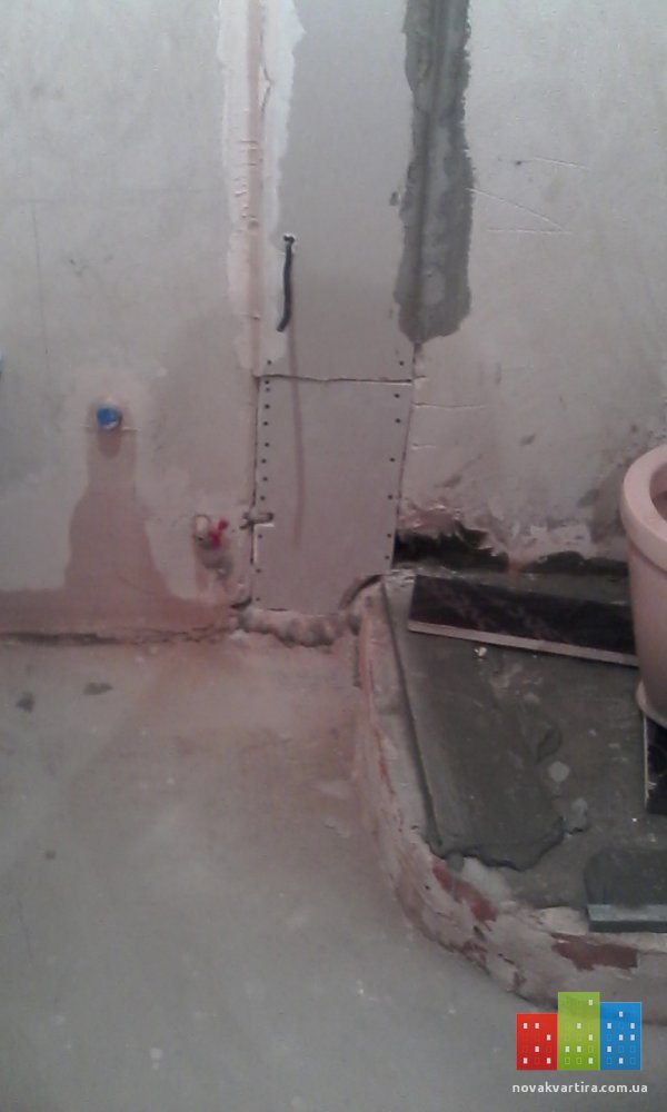

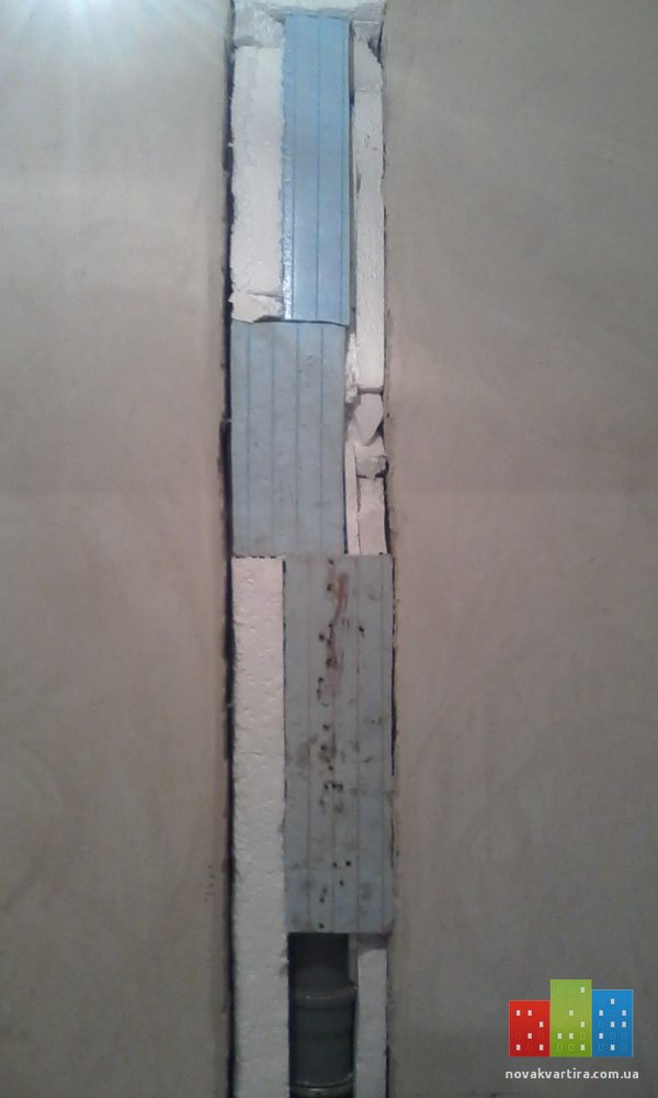

    Всем доброе утречко! А кто как будет заделывать самую большую (сливную, туалетную) трубу в ванной?
  9. AleX_777
    AleX_777 Active Member
    Доброе утро! Позалепливал пенопластом, немного задул пеной и закрыл все двойным слоем гипсокартона, так чтобы наверняка. Надеюсь слышимости слива воды не будет.
    Фотоотчет
    и еще одна...
  10. 23/76
    23/76 Active Member
    Ребят, пенопласт не является звукопоглащающим или звукоизолирующим материалом. Для этих целей применяйте минеральную вату или изоляцию(вспененный полиэтилен) предназначенную для труб. В стояке мин.вата не желательна, т.к. если будут топить с верху, понятно, шо с ней будет. Т.е. самое лучшее вспененная полиэтиленовая изоляция.

    Если у Вас есть ревизионная крышка (круглая такая, посередине трубы), то Вы должны оставить к ней доступ, чтобы можно было в случае чего прочистить стояк. Т.е. надо придумать какую-то дверцу или съёмную панель. Мне сантехник сказал, что такие крышки есть через этаж. У нас на 9 есть, значит, должны быть на нечётных этажах. Мы будем закрывать эту трубу съёмным гипсокартонным листом, но ещё не решили - по всей длине или только кусок.
