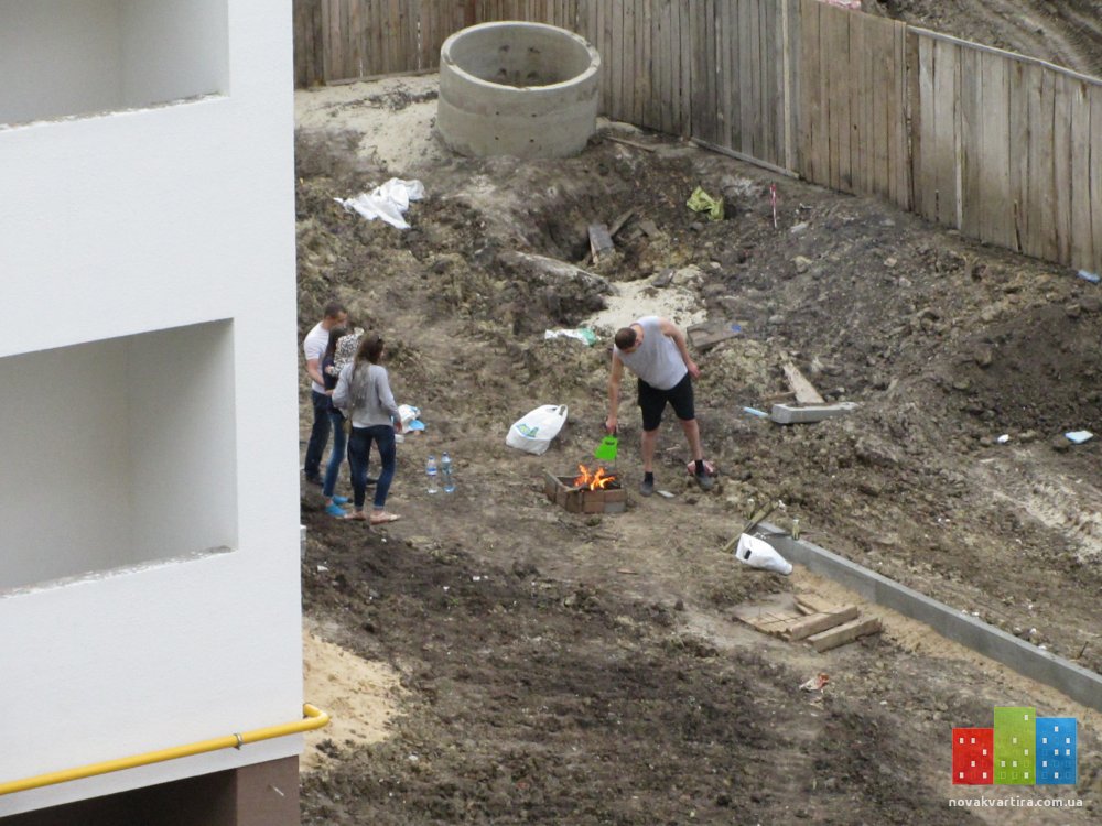

    А квартал оживает прямо на глазах.
    Уже и жильцы Бх.67 шашлыки жарят под домом . И отсутствие придомовой и прочих удобств не помеха))) И соседей можно встретить на лестничной площадке )))
