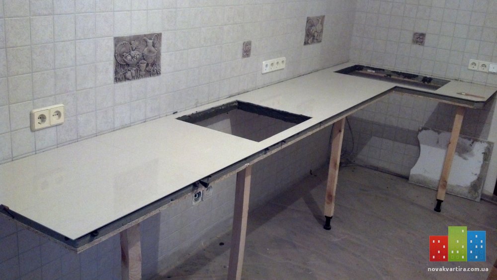

Столешня из керамогранита. Плиточные работы

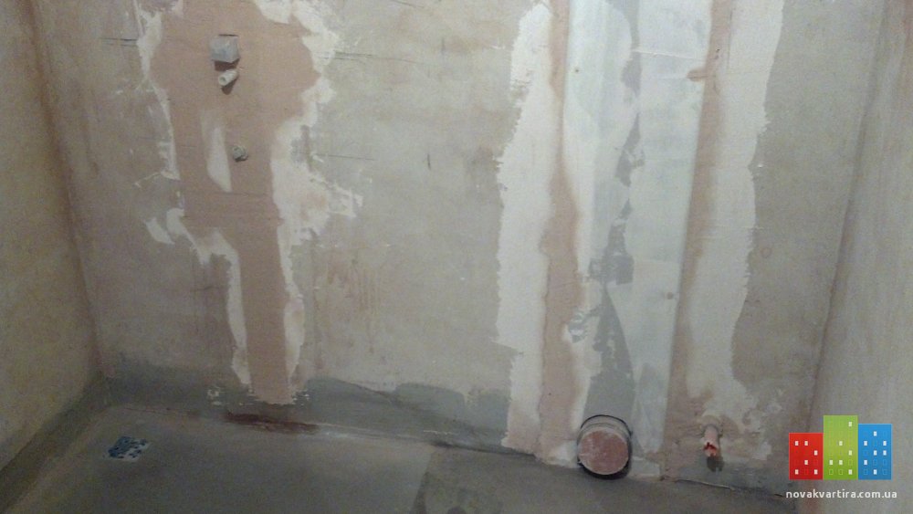

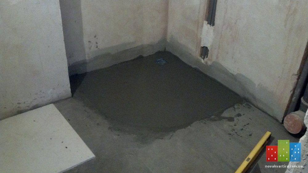

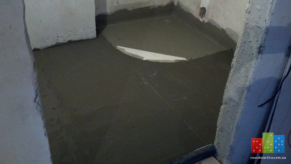

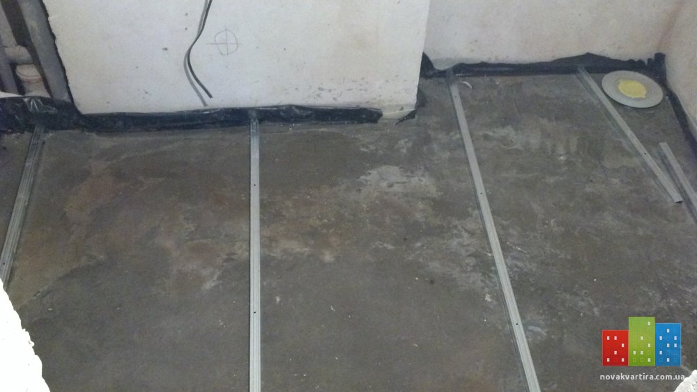

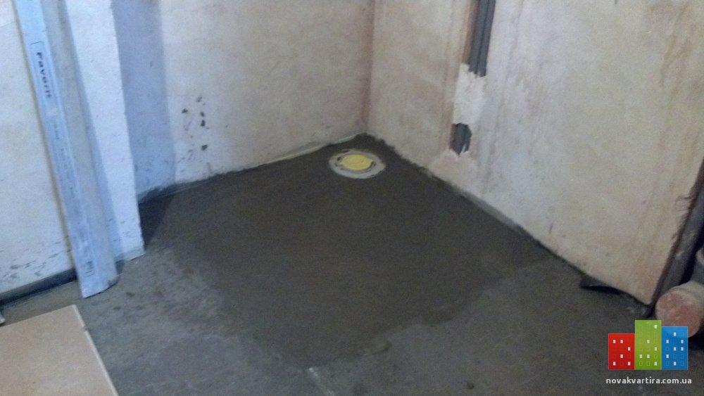

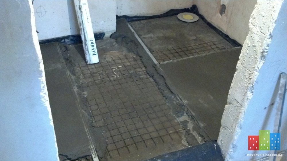

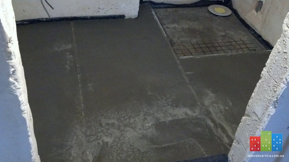

    Белый Шоколад.
    чистовая стяжка. поддон душевой кабины на очереди
    2015-01-17_09-55-39_214.jpg 2015-01-17_13-09-29_23.jpg 2015-01-17_14-48-26_795.jpg

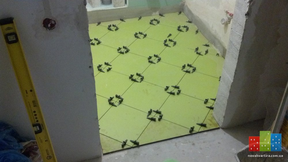

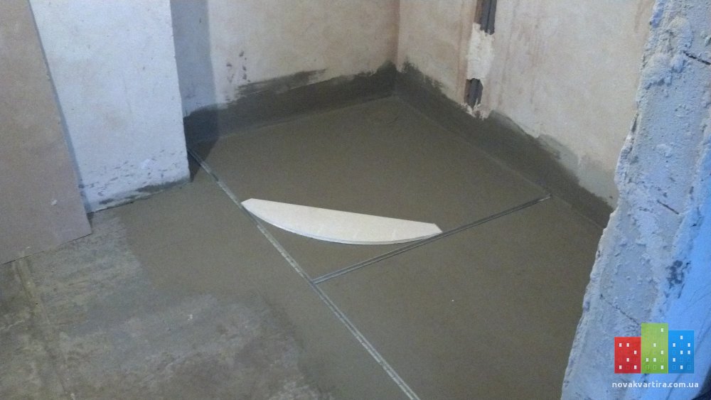

    Шоколад. подиум плюс пол почти готовы.
    2015-01-21_14-20-52_559.jpg 2015-01-24_14-19-44_692.jpg 2015-01-24_16-00-59_3.jpg

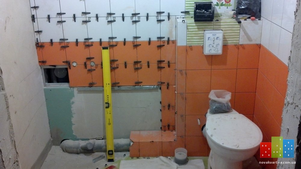

    ЕМ. продолжаю санузел.

    А в чем необходимость кранов, наполовину вмурованных в стену и дырки в стене с фильтром? У вас же блин целая инсталляция с унитазом просто обложена плиткой. Чего было не сделать сантехшкаф над инсталляцией и спрятать всю это (простите если не прав) непрофессиональную фигню в шкафу за потайным люком? А какой смысл делать убогий короб вокруг канализационной трубы по полу вместо того, чтоб сделать фальшстену? ведь все-равно пространство над трубой почти не используется. Не, я верю что может в этом была особая задумка, но на первый взгляд печаль.

    на этом объекте я делал только плиточные работы (с сопутствующими подготовительными). краны торчащие - теплый пол в ванной. а подобное размещение магистрального фильтра - в евромисте обычное явление. есть даже просто снаружи смонтированные фильтра (тут хотя бы в стене не поленились выдолбить). делают местные сантехники. им лишний гемор (спросить, подсказать) с дерева не упал... одно хорошо сделали - подвод воды в инсталляцию прямо в кнопку слива. и на коробе инсталляции люков нет. так устроена система подвода воды в квартиры, что группа учета находится на этажном коридоре, а где проходит вводная труба знают только боги и местные сантехники.

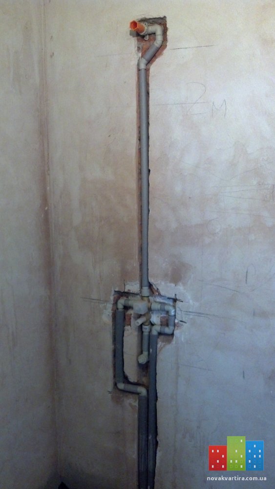

  6. Авега
    Авега Well-Known Member
    Шоколад. перепаял подвод душа, долил подиум, все готово под плитку.

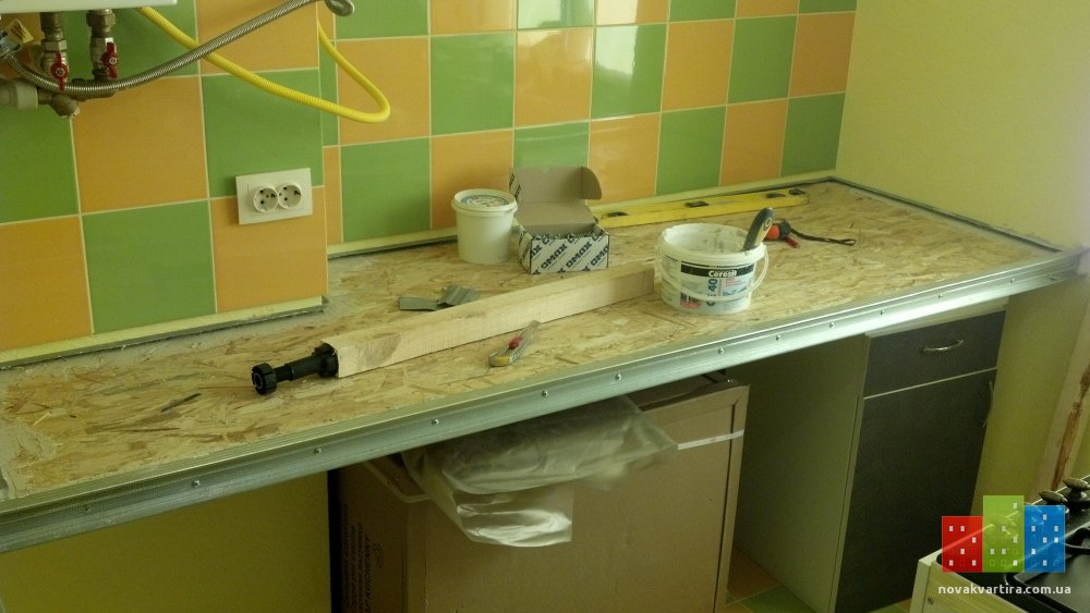

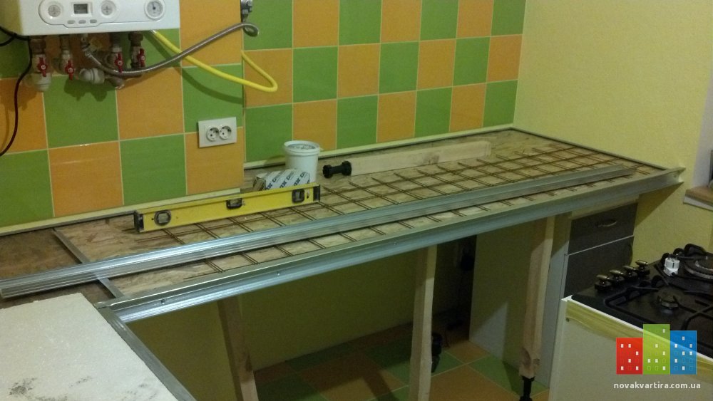

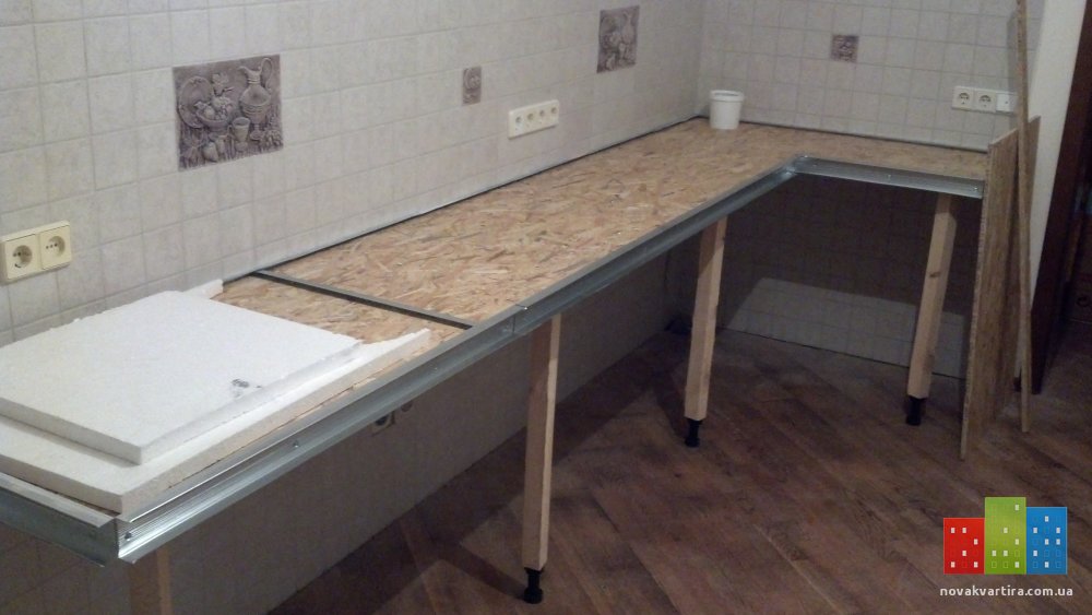

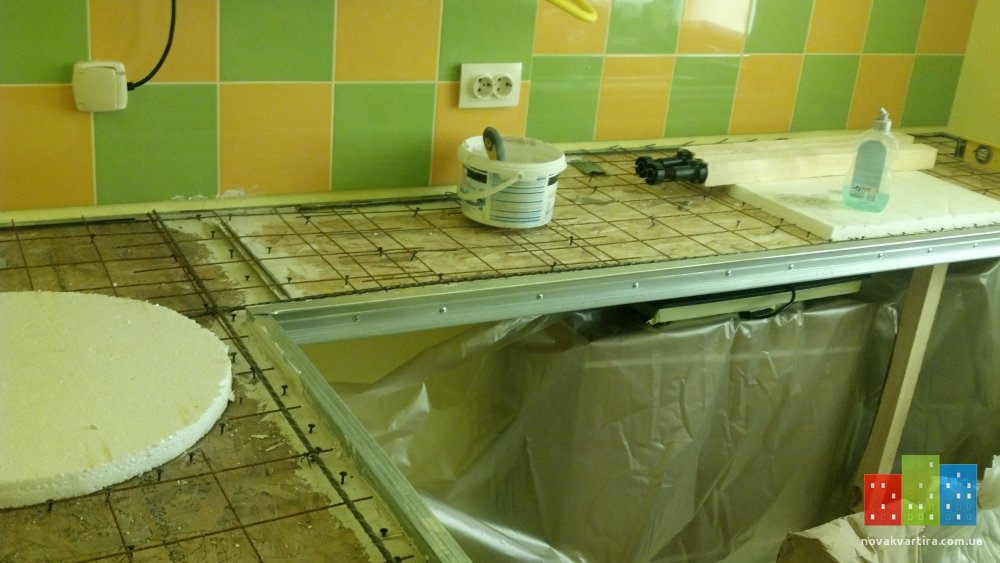

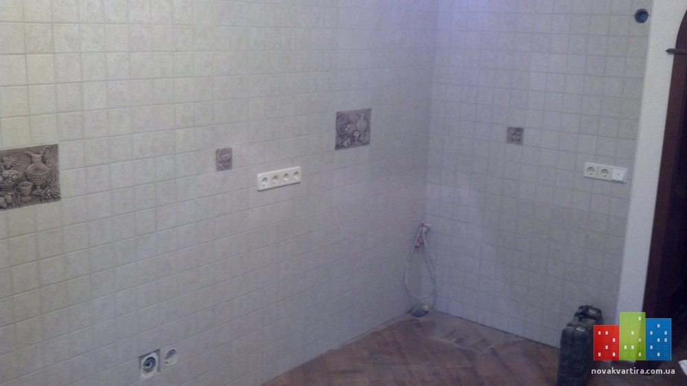

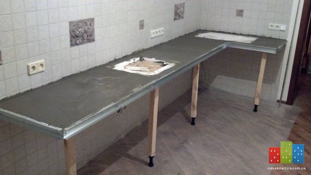

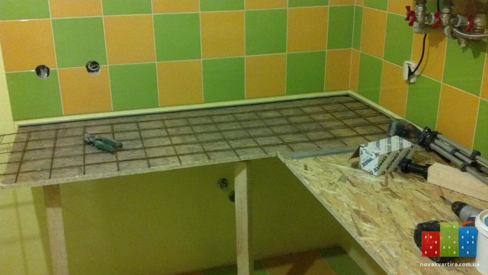

    столешня пионерский квартал...
    2015-02-03_15-50-13_740.jpg 2015-02-03_15-50-25_759.jpg 2015-02-03_19-24-29_104.jpg 2015-02-03_19-24-43_432.jpg 2015-02-03_19-49-12_267.jpg
  7. Авега

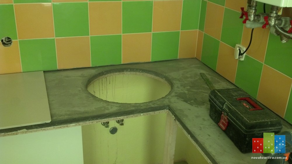

    пионерский квартал продолжение...
    2015-02-04_10-24-25_807.jpg 2015-02-04_12-11-17_673.jpg 2015-02-04_14-08-20_259.jpg 2015-02-04_14-08-30_889.jpg

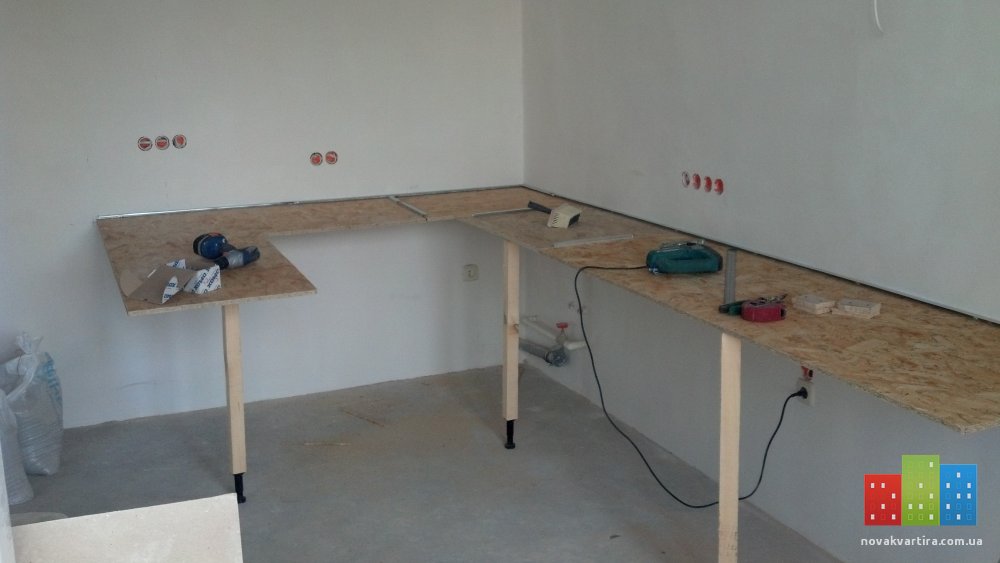

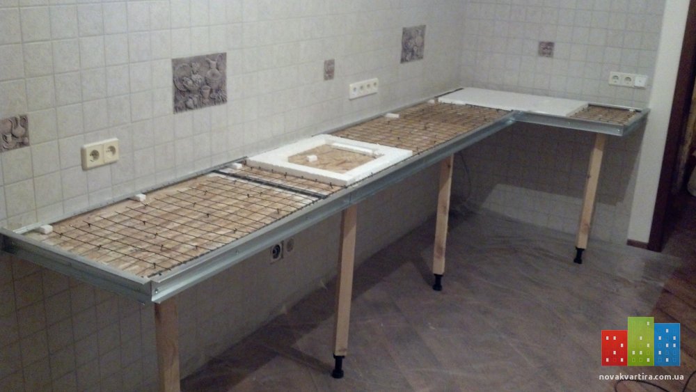

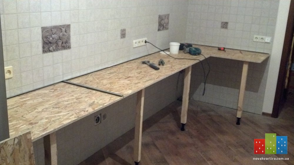

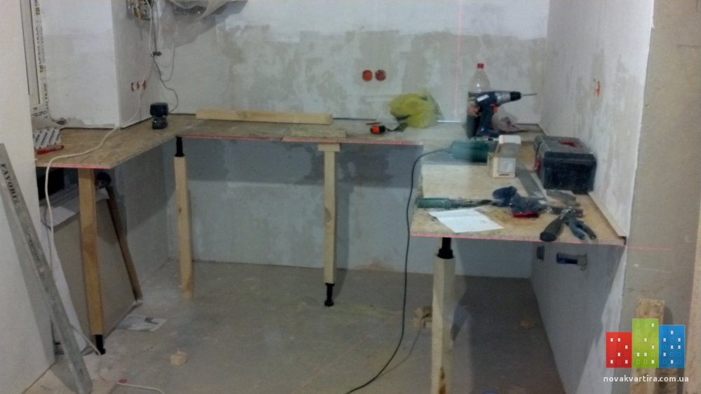

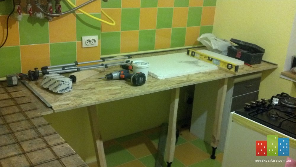

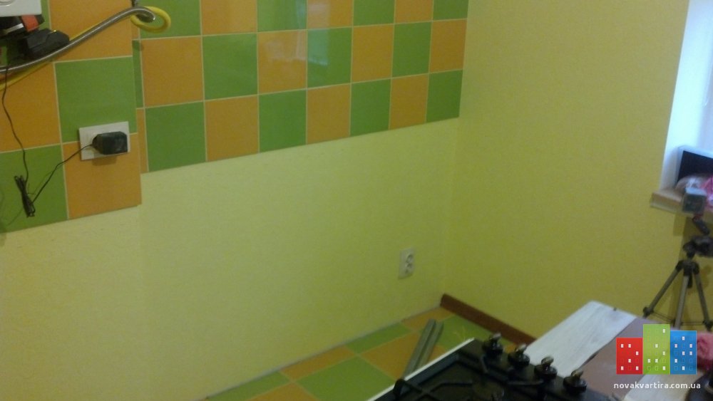

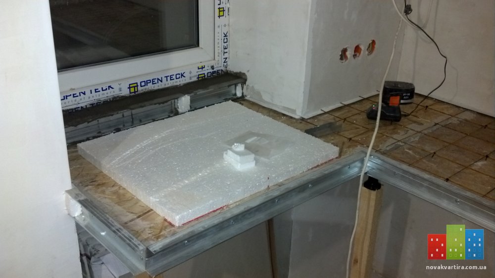

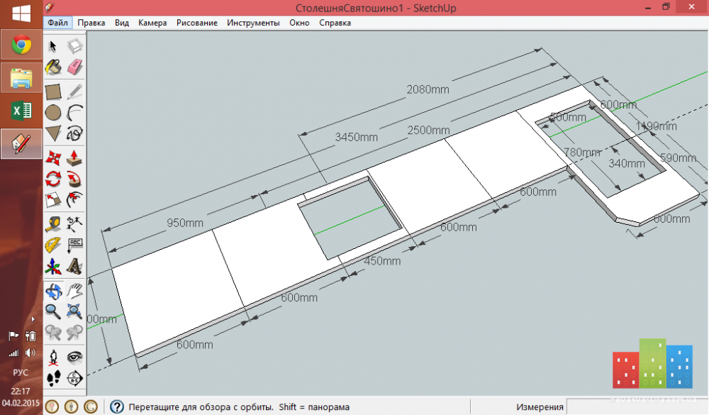

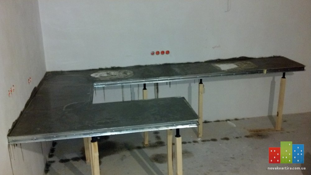

    проект святошино.
    upload_2015-2-4_22-23-11.png 2015-02-04_16-50-38_24.jpg 2015-02-04_19-03-13_570.jpg 2015-02-04_19-43-40_204.jpg
  9. Авега

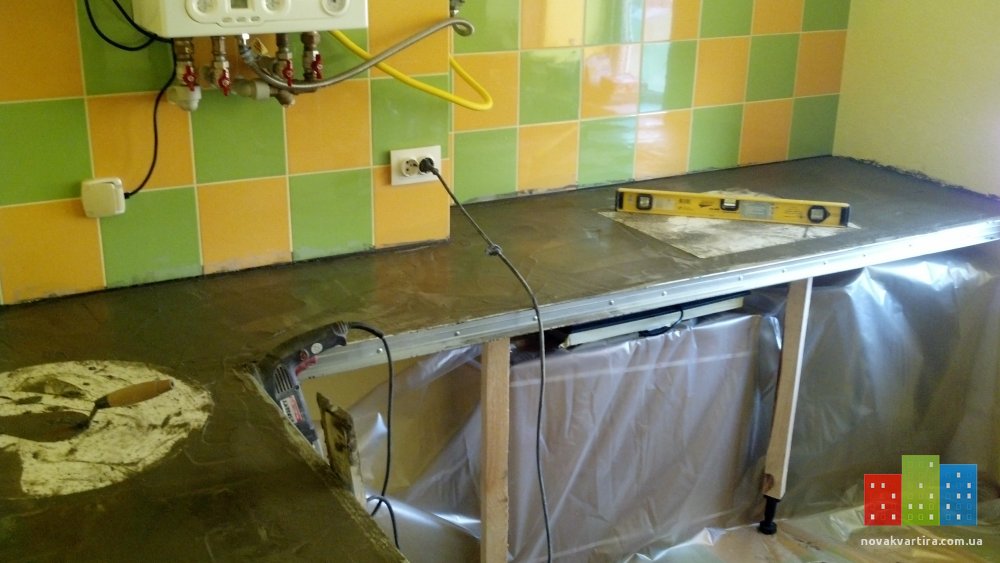

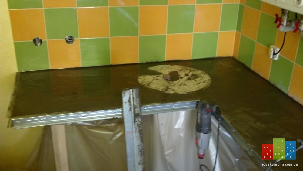

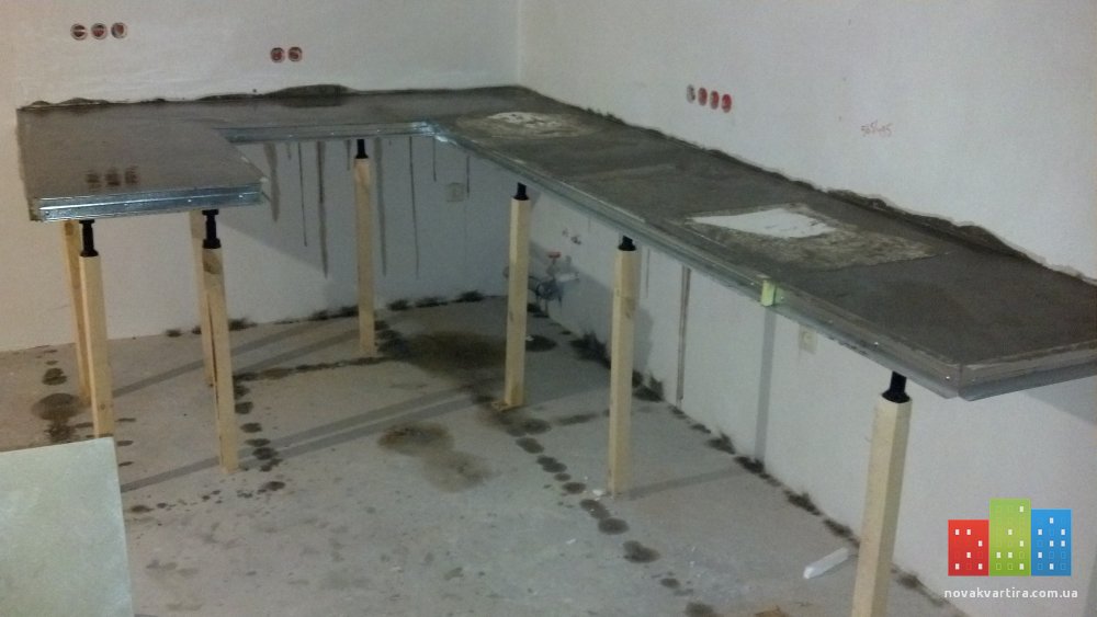

    проект святошино, залил бетон, сохнет.

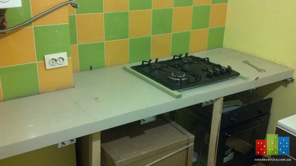

    проект пионерский квартал, финишный вариант

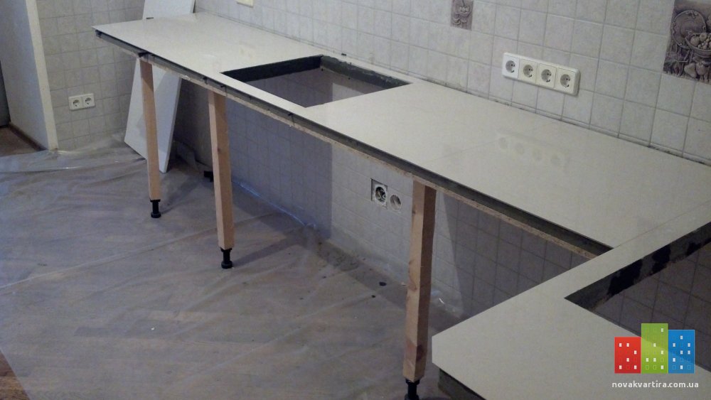

    проект святошино, продолжение

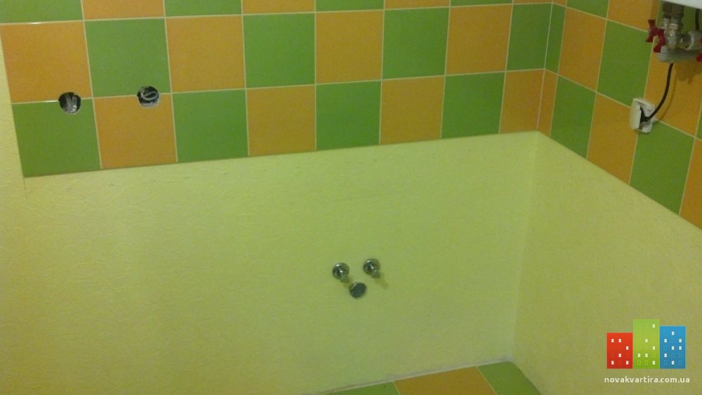

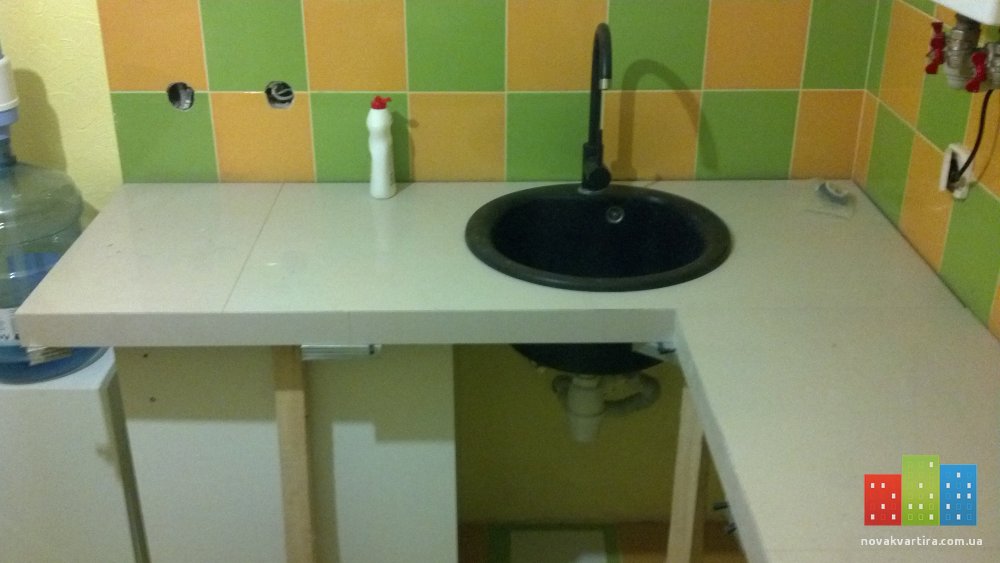

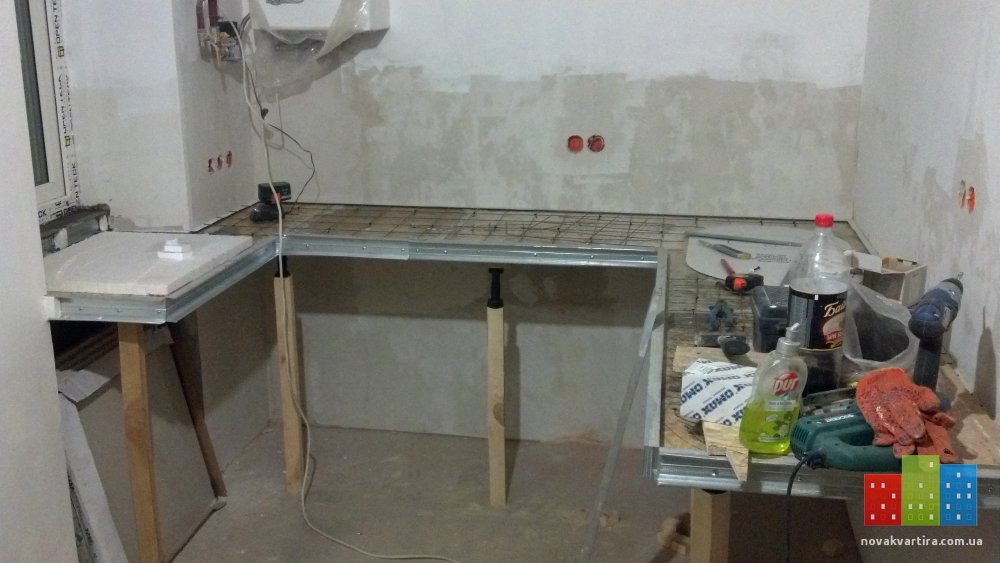

    проект столешни для себя :)
    2015-03-03_18-06-30_963.jpg 2015-03-03_21-15-55_205.jpg 2015-03-03_21-16-27_167.jpg

    /А в оранж. с/у было бы неплохо инсталляцию на эти пару см сделать повыше, за счёт ещё 1 листа гипсокартона, к при меру. Не знаю деталей, но мне мастера увеличили высоту короба 120 (инсталяц. на стандартном уровне 115), чтобы аккурат легли ровные плитки. В моём случае, 50*20, то как раз 6 рядов. Я конечно заморачиваюсь на теме правильной укладки плитки. Но всё замеряла и делала раскладку в спец. программе. Чтобы красиво, правильно и как у Земского:). Единственный "-" в идеальной укладке, это конечно больше расход плитки идёт. (кому интересно ролик Земского о плитке на Ютубе)

    каюсь... я в этом проекте и ревизию спрятал, и под вентилятор сделал, и дверной проем передвинул под плитку, а про высоту инсталляции просто вылетело из внимания...
