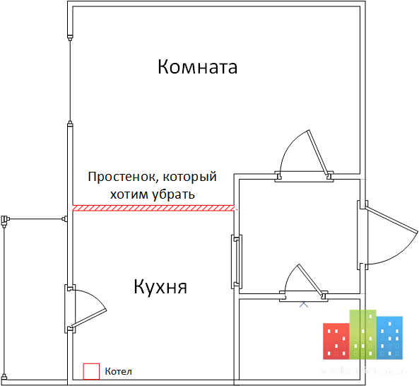

    Добрый день.
    Подскажите, пожалуйста, кто совмещал в 1-к квартире комнату и кухню, у вас не возникало проблем с газовой службой?

  10. seven
    seven Well-Known Member
    А каким образом вы хотите совместить? там же несущая стена!

    Shpitzbergen Active Member
  13. seven
    Это простенок, в один кирпич? По газовой службе, на сколько я знаю, очень геморойное дело, когда переносишь котел или счетчик. Знакомый менял местами кухню со спальней и переносил комуникации. Трудности были на этапе узаконить, как итог несколько раз пожалел, что надумал такое. Вылилось в жирную копеечку.
    В вашем же случае, вы не хотите трогать котел, главое чтобы "простенок" не оказался капитальной стеной. Тогда уж точно будут проблемы...
    А так задумка неплохая! :super:

  14. Shpitzbergen
    ДА, там простенок в 1 кирпич. Вопрос возникает в том, что нет ли никаких огранеченей относительно того, что котел не отделен от спального места.
  15. vadya_chmil
    vadya_chmil Active Member
    Взагалі то обмеження є! Приміщення з газовим котлом не повинно виходити в житлову зону. В мене подібне планування, і я теж хотів зносити стіну, щоб зробити студію. Але в останній момент передумав, так як більш детально ознайомився із законом. Зараз закон Вам не згадаю, але при бажанні знайти потрібний документ Ви зможете.
