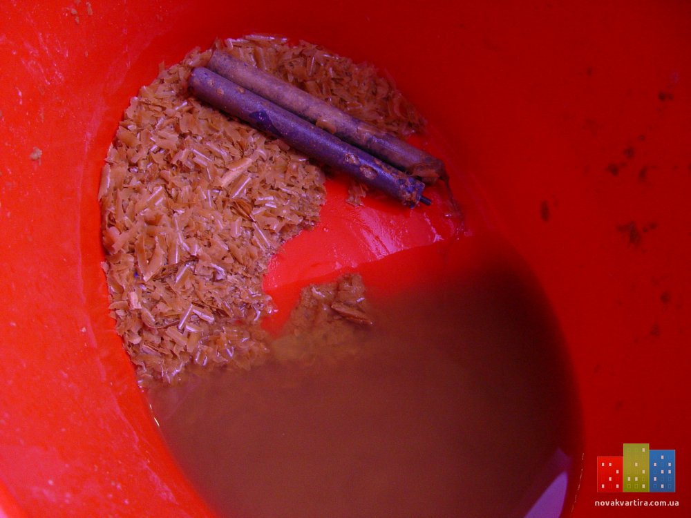

    Сегодня дошли руки и финансы почистить бойлер. Я этого не делал два года и сегодня реально понял как был не прав. Теперь по порядку.
    Что было сделано:
    1. Мастер разобрал бойлер и выгреб из него 1,5-2 кг всякого "добра". Очистил баки. Можно посмотреть на фото. Могло бы быть и больше, но я выставлял бойлер на 60 градусов. Если температуру ставить больше, то и отложений будет больше. Что-то связанное с хлором и его реакцией при 65 градусов. Иногда с бойлера выбирается до 7-8 кг таких отложений.
    2. Почищены нагревательные тэны от накипи.
    3. Заменено два магниевых анода.
    4. Заменен обратный клапан.
    5. Подтянуты все муфты, гаечки и т.д. на стояках и вообще везде.
    По стоимости:
    1. Чистка бойлера 450 грн. за 50 литровый бойлер. Цена зависит от объема бойлера, модели.
    2. 2 анода по 80 грн. = 160 грн. Есть дороже, есть дешевле.
    3. Обратный клапан 100 грн. Был другой за 220 грн., но смысл платить больше.
    4. Все трубы проверены бонусом.
    Итого 710 грн.
    Если сгорает нагревательный тэн или электронная плата из-за отложений, то все будет намного дороже отремонтировать. Если отложений опять же становиться много, то и возрастает расход электроэнергии на прогрев всего этого шлака. Так что за бойлером нужно смотреть.
