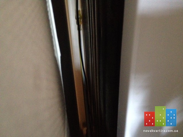

  18. Антошка
    Антошка Moderator
    если честно, то не представляю, как надо исхитриться, чтобы и доступ к газовому крану оставить, и рационально использовать при этом около 80 см расстояния по стене в кухне. кран изначально находится ниже уровня кухонной поверхности.
    сфоткала для Вас, может, так понятнее будет:
    это расстояние между стеной, на которой кухонный фартук, и задней стенкой холодильника. кран в углу, но тут видно плохо
    а это - боковая стенка кухни и торец холодильника, тут кран лучше видно:
    формально - доступ есть. да и холодильник на колесах, перекатить можно легко и быстро
    jeyme и Filko_d нравится это.
