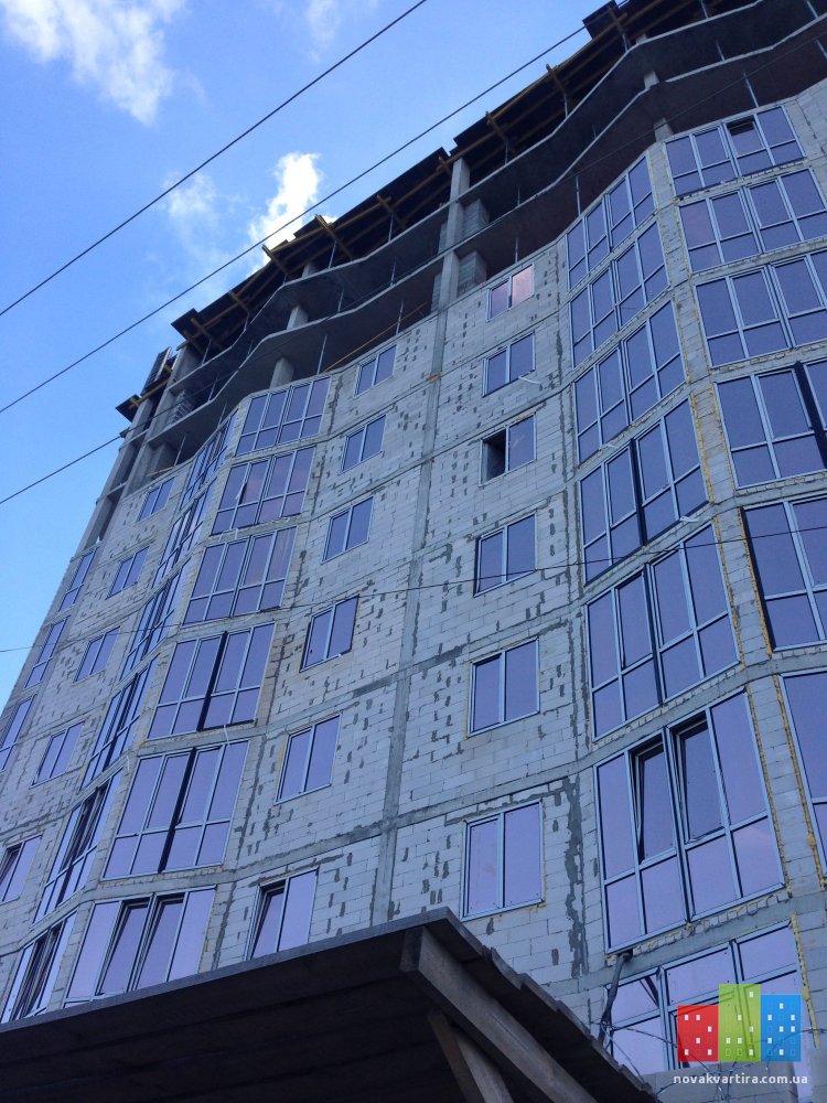

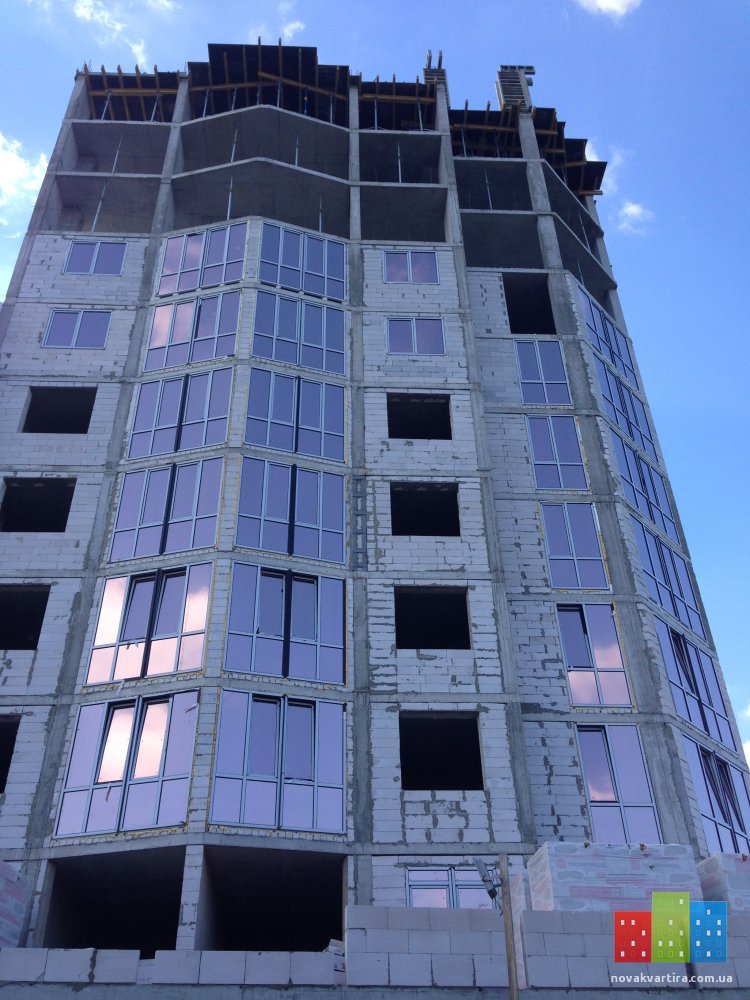

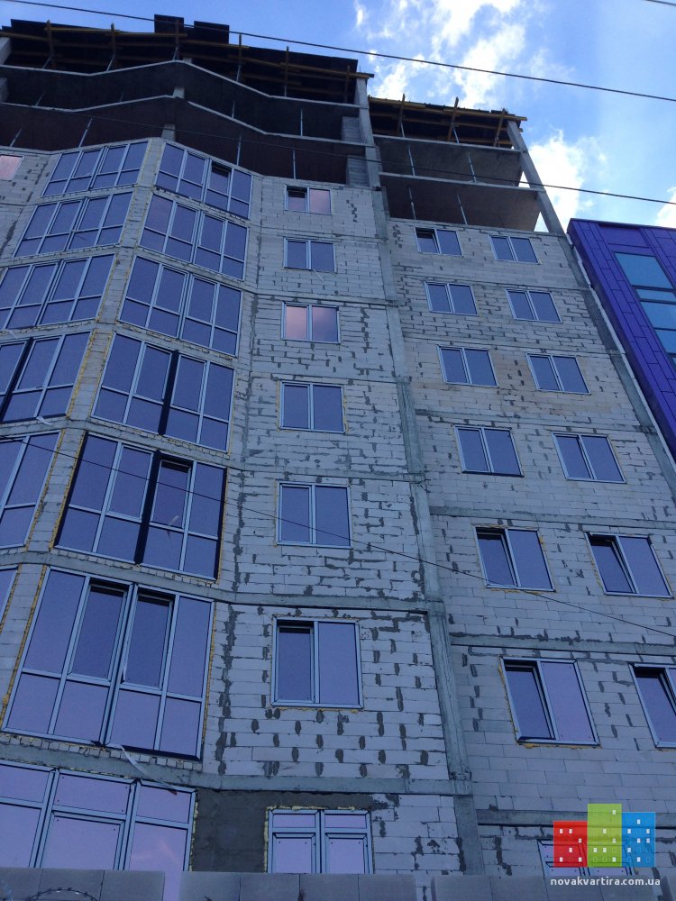

    Корпус 1 с.1 - ставлять 3 а не 2, це вже радує :

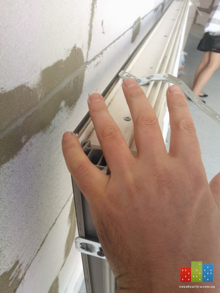

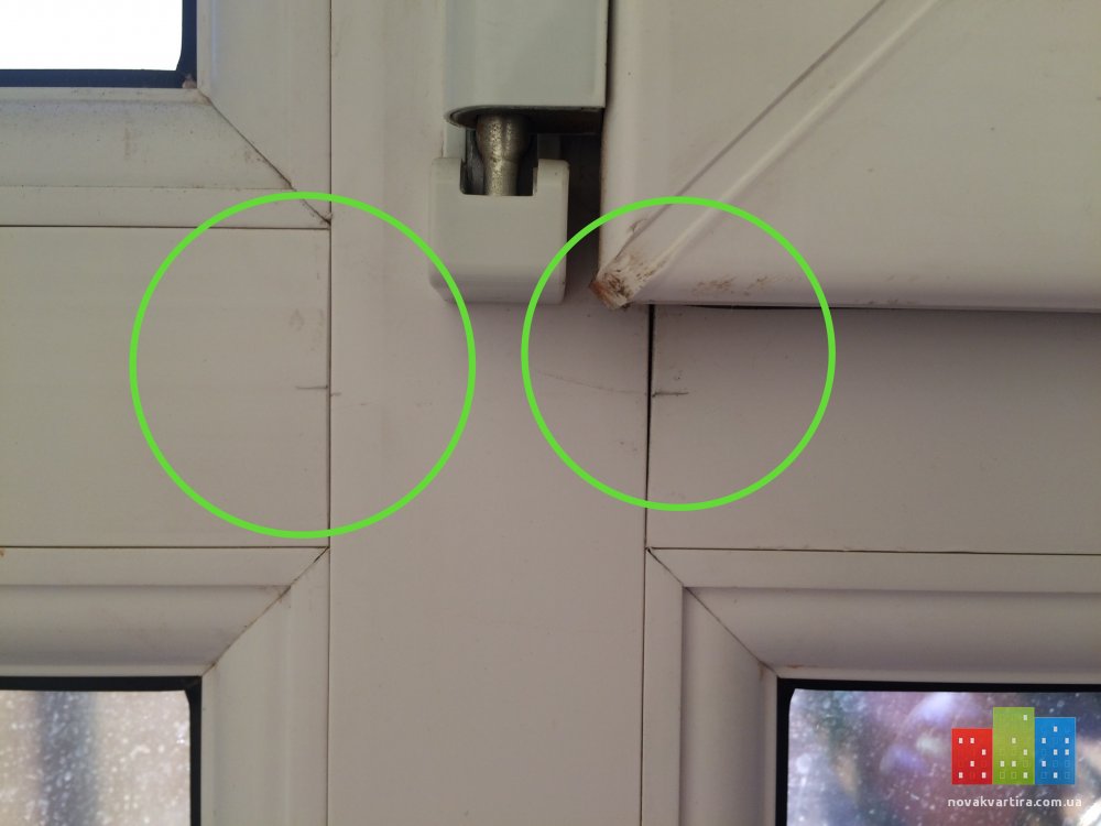

    Окна в первой очереди стоят с двухкамерными (три стекла) стеклопакетами. Но это лишь цифры.
    Куда важнее качество ПВХ профиля, толщина армирующего элемента, качество ленточной фурнитуры, наличие энергосберегающего покрытия на стёклах, и конечно же - качество сборки.
    А теперь о реальности:
    - ПВХ профиль неизвестного происхождения (среди нормальных производителей)
    - в качестве армирующего элемента, скорее всего, использовали фольгу из поднебесной. Как результат - понятие жесткости у окон отсутствует
    - ленточная фурнитура полностью соответствует качеству ПВХ профиля
    - о реальном наличии энергосберегающем напыления я очень сомневаюсь, тому подтверждение - колоссальные теплопотери через окна и сравнительно огромный расход газа. С окон лично у меня не дует, немного подрегулировал их для этого.
    - качество сборки … простите, но все таки 3.14дец! Собирали явно не на заводе с профессиональном оборудовании, тому свидетельство наличие меток карандашом, карандашом от руки, Карл!
    Но есть и плюс! Тонировка летом сделает жизнь кондиционера абсолютно не трудной :)
    Вывод: если ремонт только будете делать - не пожалейте денег и замените окна, но только с сохранением формы, цвета ламинации и тонировки!

    Добрый день! Относительно окон. Нужно обращать так же внимание на качество монтажа. Монтажная пена должна быть закрыта гидроизолирующей лентой, а изнутри пароизолирующей лентой. Иначе монтажная пена (очень гигроскопичный материал) будет напитывать влагу и не о каких теплоизолирующих свойствах не может идти речи. В крайнем случае пена после обрезки должна быть засиликонена. На эти работы исполнитель должен предоставлять акт на скрытые работы

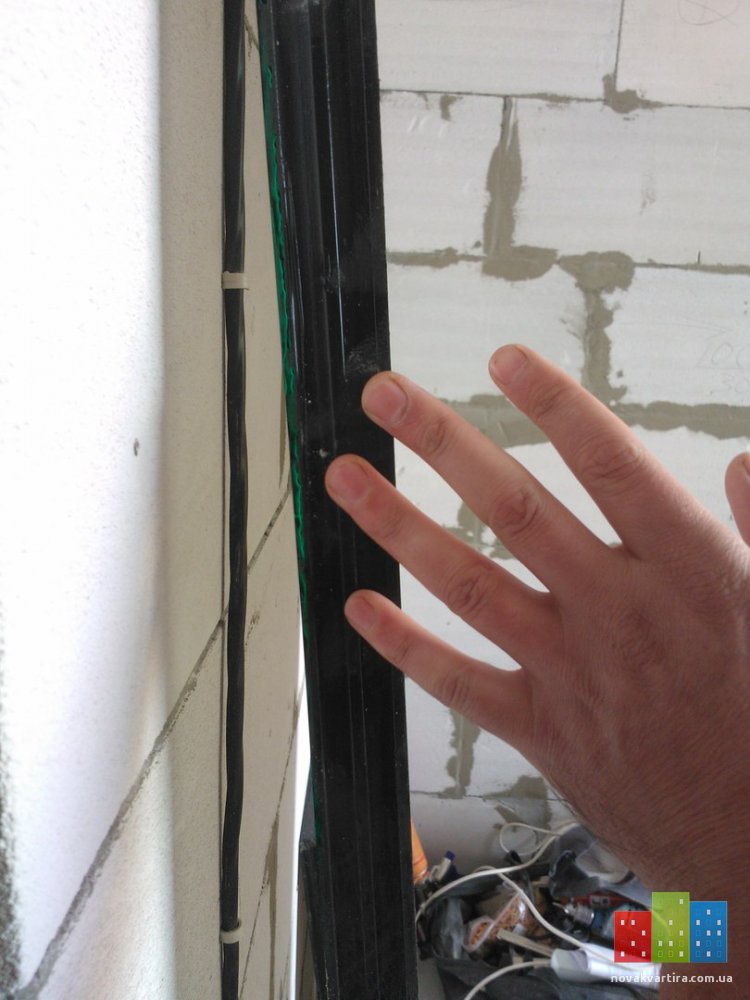

    Когда только ремонт начался, я первым делом запенил по нормальному окна. Так же снял наличники с входной двери, полностью убрал то убожество, что они называют пенным швом и сделал его по человечески.

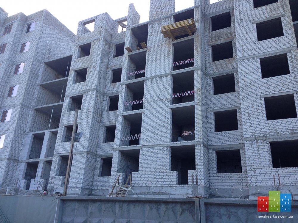

    16.10.16 image.jpeg image.jpeg image.jpeg image.jpeg image.jpeg image.jpeg image.jpeg

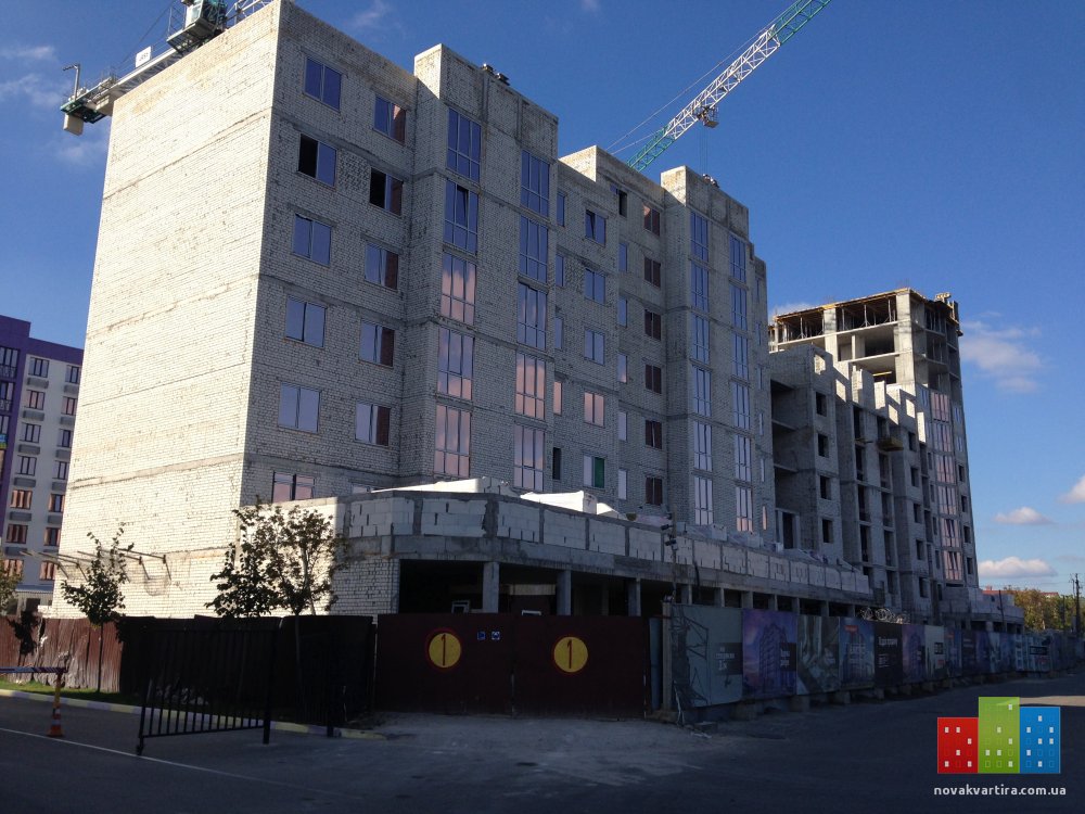

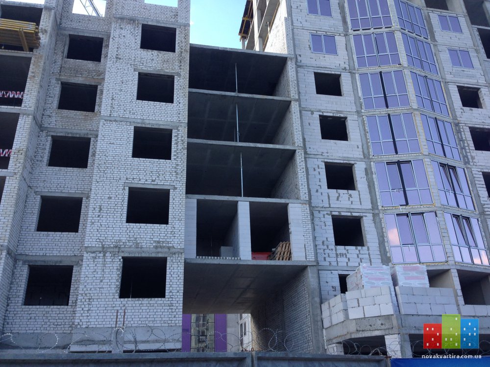

    2-й корпус сьогодні уже почали крутити стелю 7-го поверху
