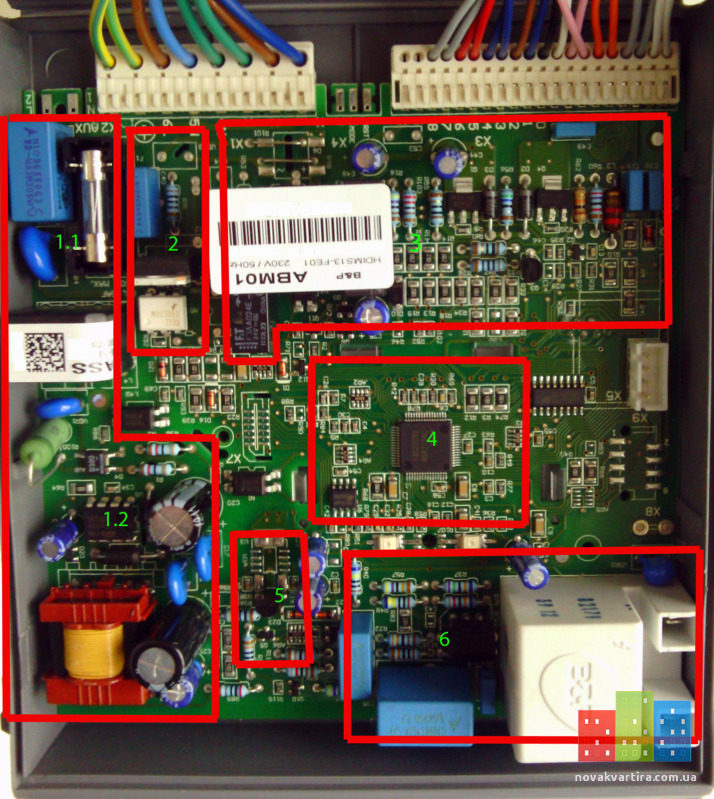

    Всем привет. Недавно здесь были дебаты по поводу котла, а именно о том, стоит ли покупать стабилизатор. Так вот, один добрый человек дал мне позырить на сие чудо техники :) и даже сфоткать ту самую преславутую плату "контроллера", которая якобы очень часто, если не установить стабилизатор выходит из строя и ее замена стоит чуть ли не половину стоимости кота! (1500-2000 грн).
    А теперь смотрим на фотку контроллера.
    - Узел 1.1-1.2 - собственно говоря ИМПУЛЬСНЫЙ блок питания (AC-DC) с драйвером Viper22 (черненький квадратик под цифрами 1.2). Лезем в даташит и читаем, что входное напряжение у него составляяет 195-265В. Этому блоку питания чистая синусоида вовсе не нужна. Можете хоть "пилу или меандр на вход подать - будет отлично работать, так как у него на входе стоит выпрямитель (диодный мост - маленький черненький квадратик над цифрами 1.2). Вероятно, на выходе имеем 24В постоянного тока (по релюшке видно). Такие AC-DC используются оч часто в спутниковых приставках и проч. бытовой технике. Было дело, чинил такое.
    - Узел 2 - Симисторный ключ управления насосом или каким нить клапаном. Имеет оптическую развязку (белый квадрат в низу области 2 - элемент MOC 3052, без детектора перехода фазы через "0", вероятно используется как регулятор мощности насоса)
    - Узел 3 - релле (наверное управляет газ клапаном), электронные ключи и пр. обвязка
    - Узел 4 - собственно сам контроллер с программкой. Чуть левее и ниже - черная блоха - так называемая EEPROM, хранит инфо при отсутствии питания (что же там находиться???)
    - Узел 5 - Классический стабилизатор напряжения (элемент 78L05). На входе теже вероятные 24В и на выходе имеем 5В для контроллера и пр. узлов.
    - Узел 6 - Высоковольтный блок, для автоматического зажигания газа внутри камеры сгорания.
    Выводы (ИМХО) Для такой схемотехники, стабилизатор вовсе не является обязательным. Достаточно простого релле напряжения. Номинальное входное напряжение котла установленное в паспорте = 230В. Если даже там что то и сгорит - то это будет не плата контроллера, а предохранитель, блок питания или симистор. Для насоса лучше всего "чистая" синусоида, или хотя бы что то приближенное. Конечно же, если у Вас имеется стабилизатор - он лишним не будет. И не забудьте поставить стабилизатор на свой ТВ!;)

    24 многовато для 78L05 даже при небольшом токе будет сильно греться.
    хотя по дш-допустимо

    Возможно две вторички на трансе используются, да и макс вх. напряж не >35 В, если не изменяет моя EEPROM:)

    А еще хочу еще раз спросить по напряжению - какие у кого показатели? Пока не было возможности проверить реле напряжения, но диапазон который он постоянно показывает - от 135-138 днем до 145-148 ночью... Если это проблема реле, то настраивается ли сей девайс? А если не реле и реально у нас такое напряжение, то что будет с котлом?
    Сейчас у нас верхняя планка выставлена на 150 :(

    вернее 250. У меня верхняя стоит на 257., т.к. все эти релюхи завышают показания в среднем на 5-7 В

    да, верно :) имела в виду 235-250... 250 не страшно котлу?

    думаю до 240 все будет ок. ИМХО. Все что выше будет критично, но это не значит что все будет гореть как на пожаре:). У меня холодильник 2-х компресорный, тоже с "контроллером" и ни че, живет себе без стабилизатора, по паспорту не более 240В можно, а бывало и 250. Обычно производители пишут номинальное напряжение отталкиваясть от золотой середины., т.е. всегда есть запас сверху и с низу до 10%

    По поводу напряжения не переживайте, наши правила по поводу напряжения в сети гласят о следующем что у дальнего потребителя потеря напряжения не должна превышать 5%, в то же время у самого ближнего потребителя напряжение не должно превышать +5% от номинального, сейчас напряжение больше чем номинальное, величина напряжения зависит от нагрузки в электросети, т.е. от кол-ва потребителей, со временем, когда все жильцы, заселятся напряжение будет ниже. И повышение напряжение не так опасно как пониженное.
