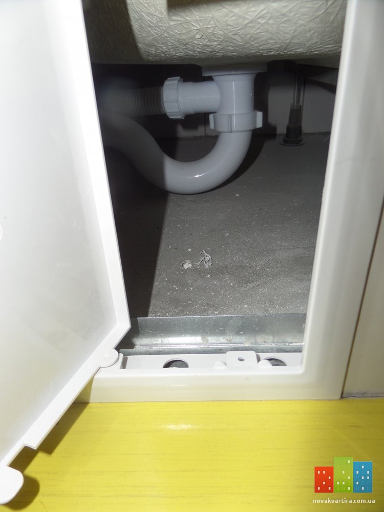

    подскажите соседушки! моя чудо-бригада помимо всего прочего оказалось не положила мне плитку под ванну. сначала я не заметила, как вселялись, седня стала проверять там колено, открыла лючок и ахнула.. хрен с ним что я за это заплатила и плитку покупала, теперь волнует что делать. они все сделали очень криворуко, сантехнику всю переделываем щас сами, и вот я боюсь кого-то затопить.. спасет ли плитка если будет течь? и что делать? демонтировать ванну и гипсокартон и класть ее? или шо делать куда бежать? (это при том что ванная мне нужна, евридей(( :eek: (если что бригада - Артхом. не связывайтесь с ними ни за что на свете, реально. испортили половину всего что делали)

    Проверено в доме А, плитка не спасает от подтопления соседей увы. Спасет только гидроизоляция, мы сняли пол тупо и сделали ее в нашей квартире доме В. Хотя по идеи можно и поверх, она тонкая, мажется кистью или валиком, но мы всеравно искали трубу и снимали пол, ато нам воду завили очень гениально, сперва на кухню, по коридору а потом с кухни в ванну. Ванну демонтировать по идеи не так сложно, если только ее плиткой не закладывали. Когда у нас была течь и мы не могли найти где, рабочие обещали ванну демонтировать и снять всю плитку и снова поставить за 2 дня, слава богу течь нашли раньше чем демонтировали, но может и правда 2 дня.

    Если по сути: плитку под ванную в основном и не кладут. От затопления спасает не столько плитка, сколько гидроизоляция под ней.
    Как вывод: не парьтесь. Просто если есть возможность, сбейте чего-то с работяг, чтоб не повадно было нарушать тех. задание.

    друзи, а как выглядит гидроизоляция когда она сделана? она похожа на стяжку? на бетон? на фотках просто она выглядит как пленка, вот я засомневалась...
  8. Айтишники
    Айтишники Well-Known Member
    Ну есть разные виды, но обычно это как тоненькая намазанная пленочка на полу, на ощупь прорезиненная, сероватого или зеленоватого цвета.
  9. gamelin
    gamelin Well-Known Member
    а может быть гидроизоляция на ощупь как стяжка? :) прораб уверяет что это она, но веры нет..

  10. Айтишники
    хм... даже не знаю, я то со своей сравниваю. Но есть вариант проверить. Налить наперсток воды, если вода остается стоять лужицей, значит вода не пропускается, если как бы эта стяжка стала влажной и лужица впиталась, значит это стяжка просто.

    Поговорила с прорабом. Сказал что да, может быть гидроизоляция как стяжка, скорее всего это Церезитовская. Только она темноватая на фото, толи света нет на фото, если она такого цвета, то значит она была не качественная, она должна быть светлосерая, но в любом случае некоторые функции гидроизоляции будет выполнять. Насчет гидроизоляции если лежит уже плитка сказал так: смысла снимать плитку для гидроизоляции не вижу, лучше расшить швы плитки и сделать аккуратно швы хорошей замазкой, крапотливая работа, но потом хоть басейн наливай.

    На пол ванной делали спецткань, пропитанной гидроизоляцией. Ст
    Гидроизоляцию мастер делал следующим образом - Пол ванны застилал стеклотканью, пропитанной мастикой (синий цвет). Следующий этап не видела, т.к. застала уже кафель...Стены вокруг ванны мазал кисточкой... В замазку для кафеля добавлял водоотталкиватель (покупала в Эпицентре). Там же предлагали средство от грибка. Плитка под ванной так же отсутствует и пол имеет подобный вид. Возможно, гидроизоляция присутствует
