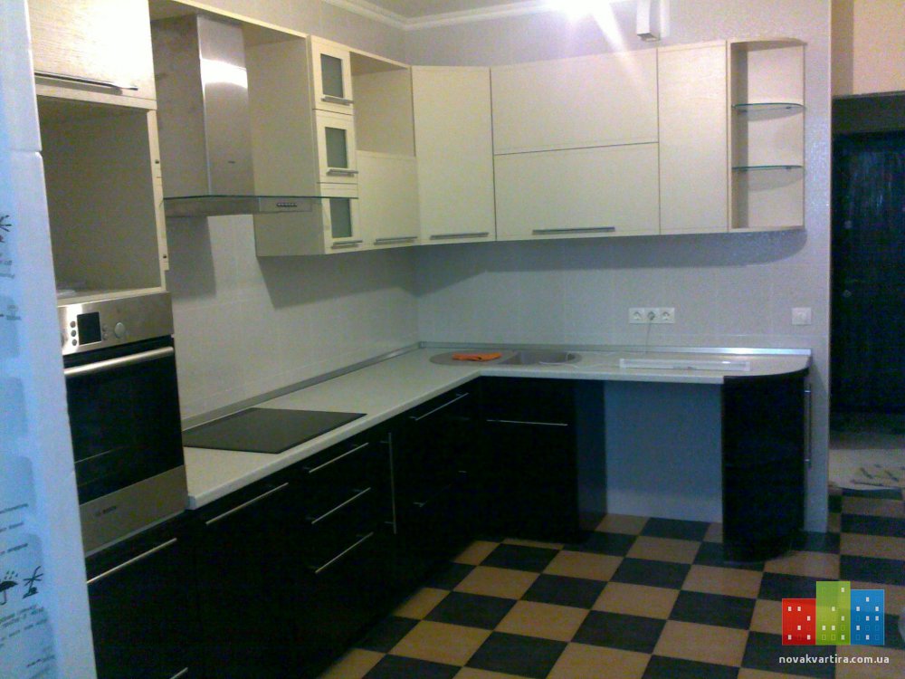

    А у вас какие размеры кухни? Мы вот тоже думаем похожую сделать)

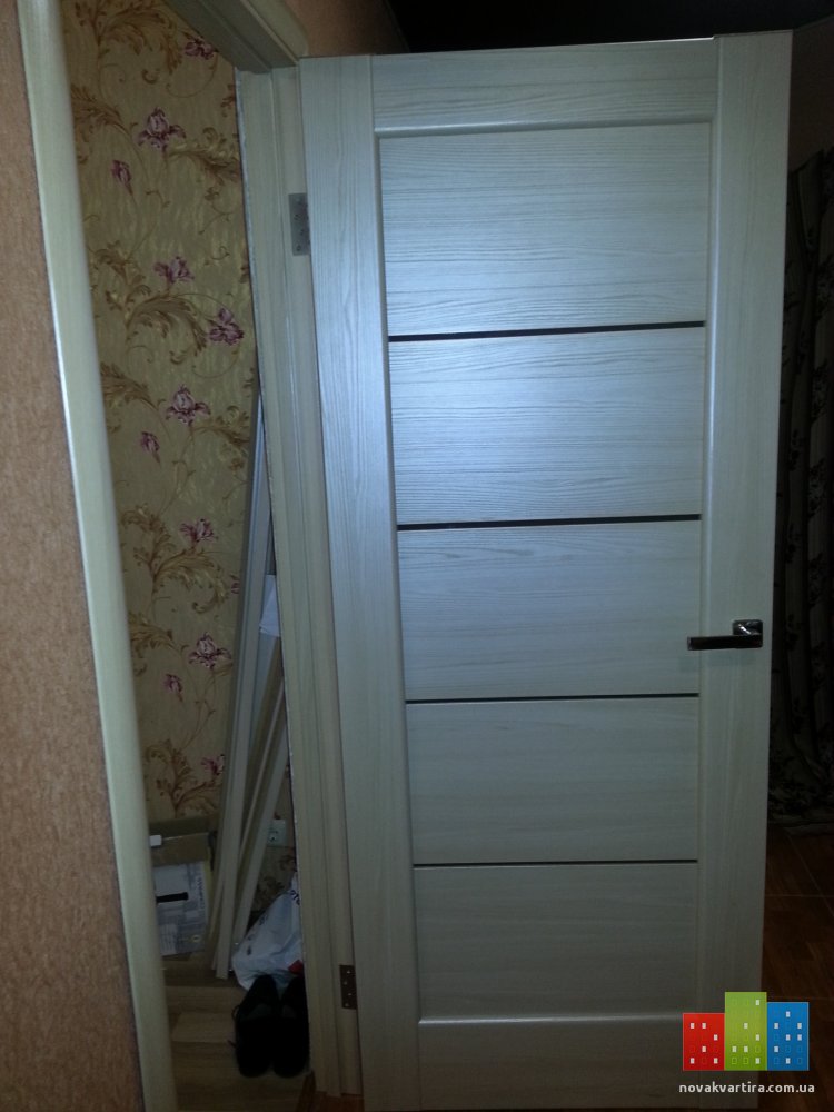

  11. m13
    m13 Active Member
    Подскажите пожалуйста, где покупали такие двери? буду благодарна за ответ.
    Подскажите пож-та,где покупали данную плитку, очень нужно. Заранее спасибо :)

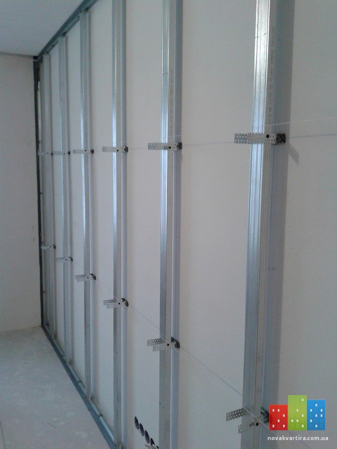

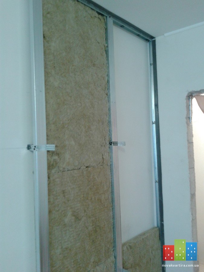

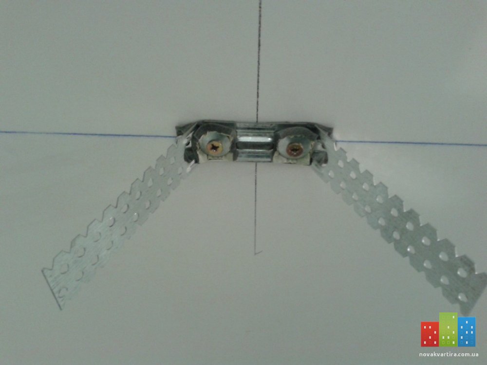

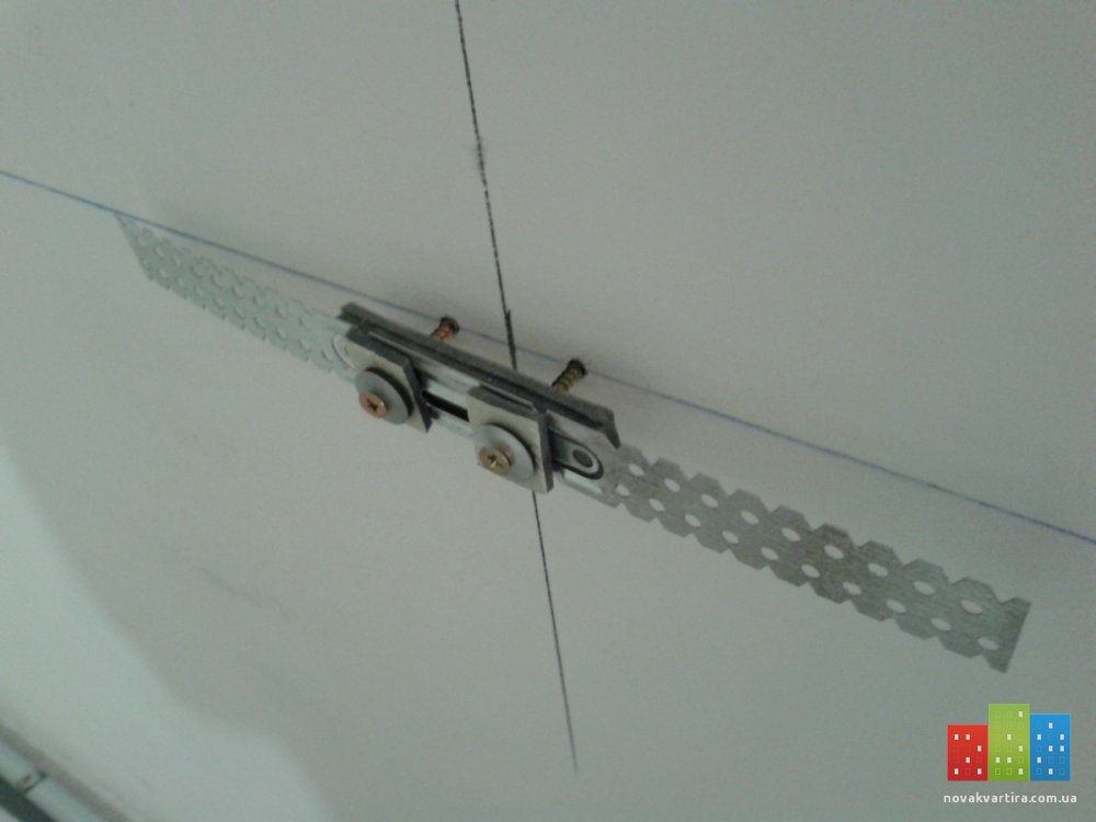

    Кто-то звукоизоляцию на межквартирные стены делал ? Поделитесь технологией и результатом :)

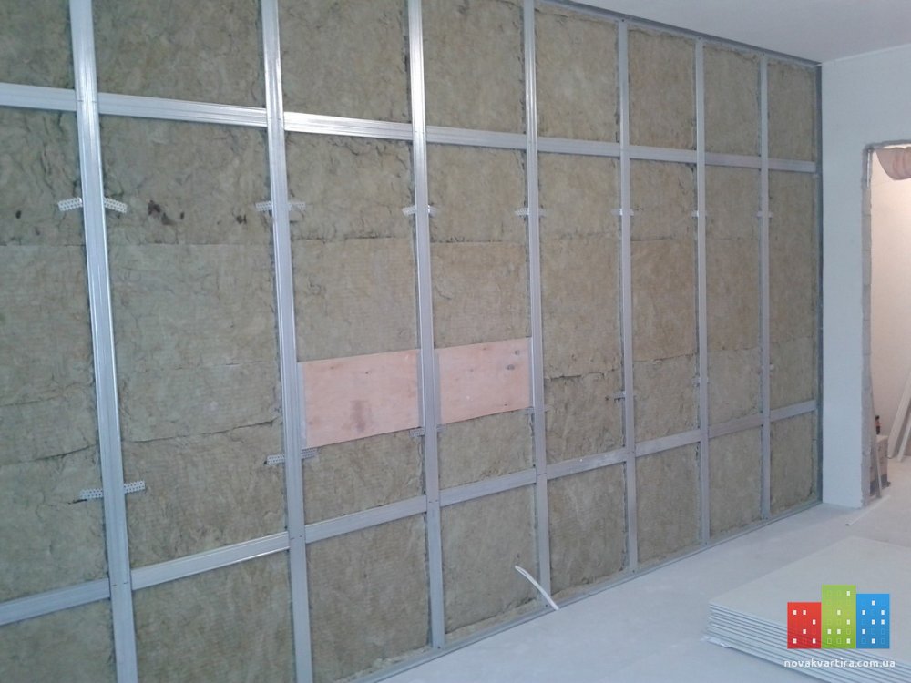

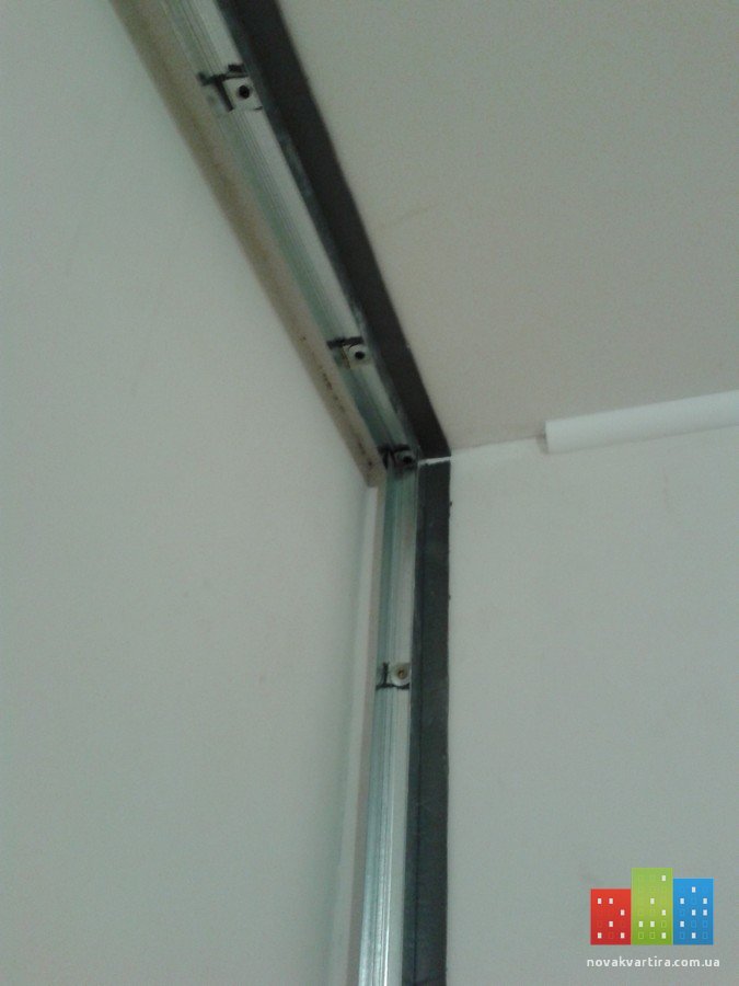

  16. Other
    Other Well-Known Member
    Теория и практика:
    Виброизолированный каркас + минеральная вата Rockwool acoustic50 мм + два слоя гипсокартона. Потеря 8 см площади, но результат вполне устраивает.
    http://www.acoustic.ua/img/pdfs/pdffile_789.pdf
    noise_01.jpg noise_02.jpg noise_03.jpg noise_04.jpg noise_05.jpg noise_06.jpg
  17. densh
    densh Active Member
    Виброподвес не подскажете как делали ? Что за материал на прокладках. Sylomer за 300 евро квадрат как-то дорого выходит.

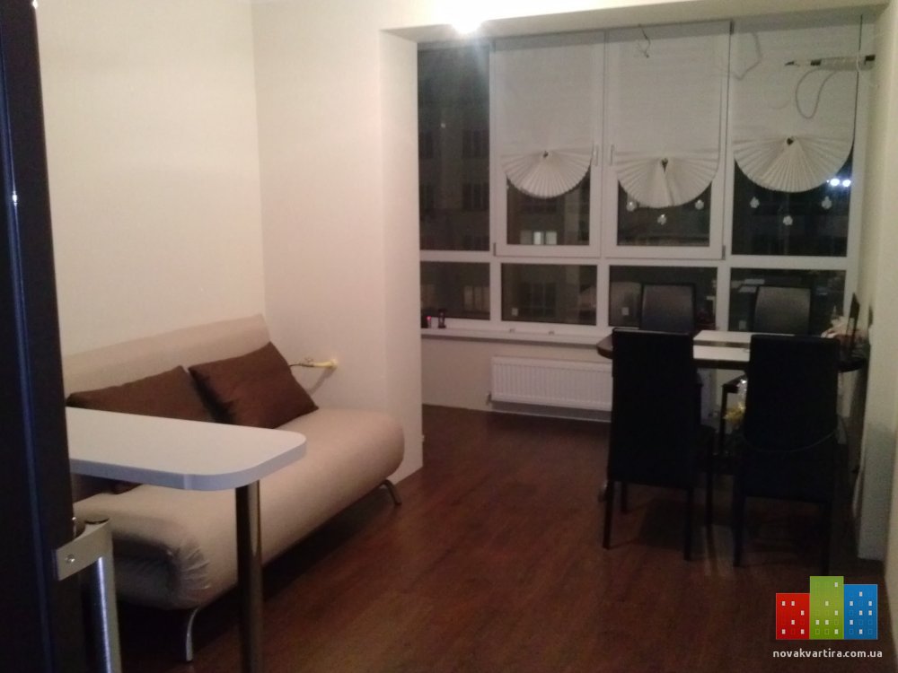

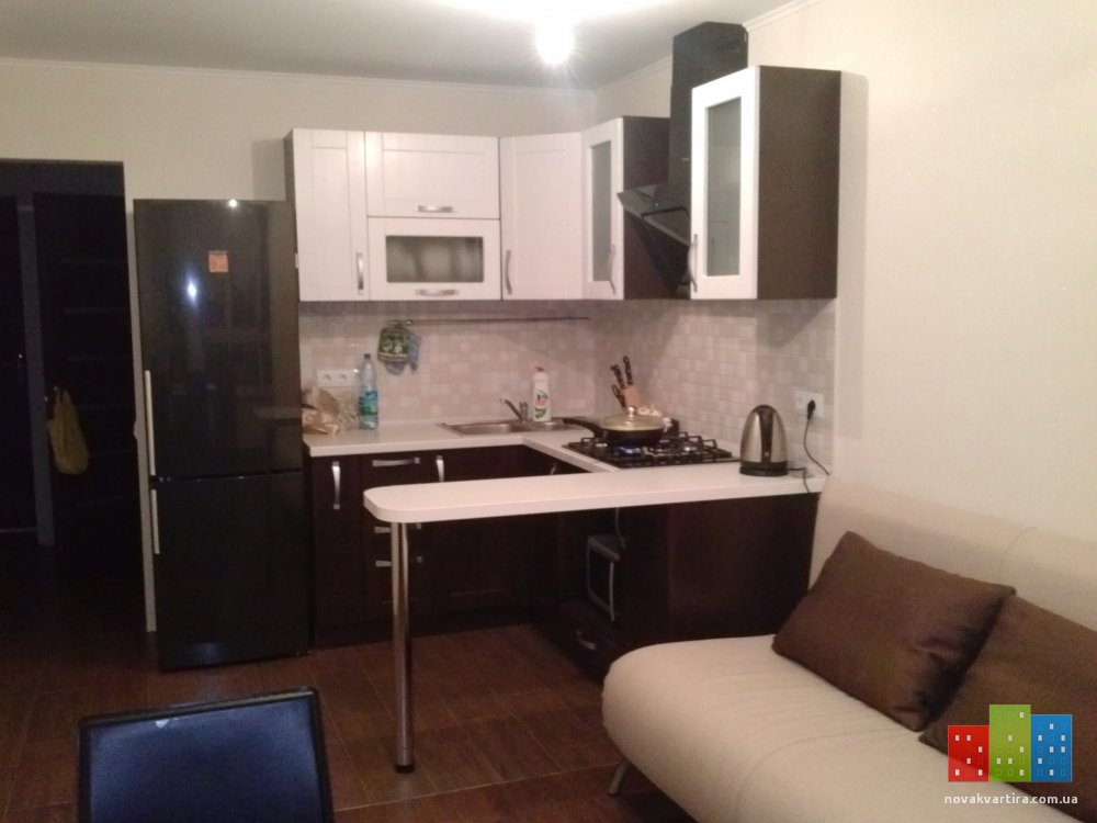

  18. Малая
    Малая Member
    Размер 3,98 х3,00 м., кухня заняла 2,00 м и диван 1,65 м., обеденная зона на лоджии !
    Dima i Gala, Aleks_k, m@rtin и ещё 1-му нравится это.

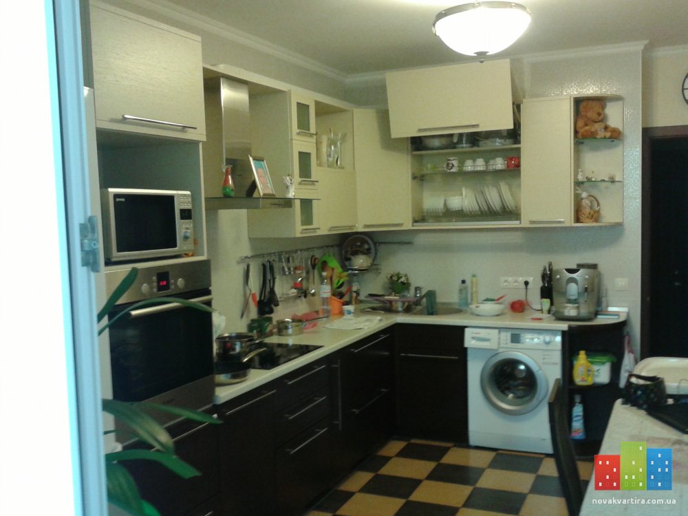

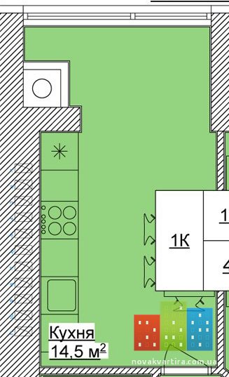

  19. Aleks_k
    Aleks_k Member
    Соседи, поделитесь идеями планировки кухни в 14 кв.м, где лучше разместить диван и обеденную зону. Если не сложно фотографии
