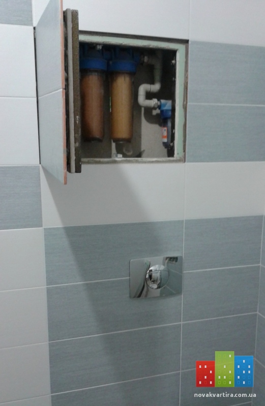

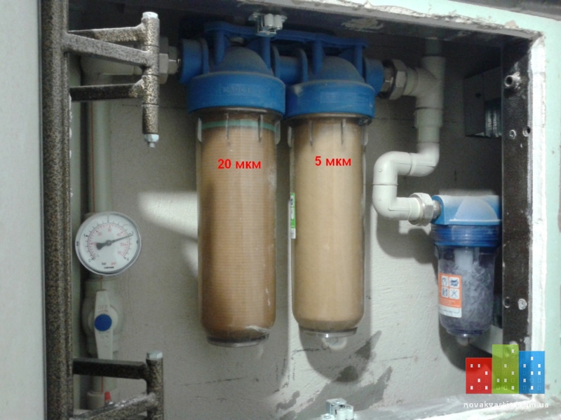

  18. Other
    Other Well-Known Member
    Думаю, что сколько бы не проводилось анализов воды, практическое заключение их всё равно будет одинаковым: - "У нас в доме хорошая, но достаточно жесткая вода". (7,1 мг/л, при норме 1,5 – 7,0 мг/л.)
    Для умягчения воды существуют специальные установки, http://vodavdom.ua/ProductsList/92?lang=ru&gclid=CPbz_Pu5uroCFYd3cAod-3UArA
    Они достаточно дорогие и не каждый готов выкладывать такие деньги.
    Лично я выбрал вариант по принципу: «Лучше, чем ничего», то есть стандартные колбы фильтров в которых можно пробовать на эффективность продукты предлагаемой сегодня химии:
    http://www.svod-as.com/product/ac.html
    http://filtry.org.ua/Umyagchiteli-Ecozon-bez-polifosfotov.html
    Сейчас же пока просто две ступени механической очистки (20 и 5 мкм) на всё, отдельно на подачу в стиралку и временно перед котлом - полифосфатная соль.(вода перестает быть питьевой).
    Запитывать стиральную и посудомоечную машины горячей водой нельзя, они для этого не предназначены. А вот котел, как раз, рекомендуют регулировать именно так, что бы как можно меньше, горячую воду разбавлять холодной.
