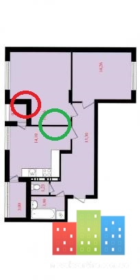

    Маленький балкончик скорее всего многие будут "переделывать", главное чтобы все поставили примерно одинаковые окна на этом балконе, тогда внешний вид дома не пострадал бы)
  2. iBBi
    iBBi New Member
    Это та которая несущая?
  3. vlrvvv
    vlrvvv Active Member
    Дом монолитный, тут нет несущих кирпичных стен.
  4. Good Kid
    Good Kid Member
    "Несущая" останется стеной комнаты, ее рушить нельзя.

  10. iBBi
    iBBi New Member
    Разве можно сносить эти стены?
    Вроде как "толстые" стены это несущие (на картинке обвел красным) и снести их нельзя. А тонкие можно (обвел зеленым).
    Это же мне подтвердили в отделе продаж. Ошиблись?
      15,5 КБ
      436
  11. Good Kid
    Good Kid Member
    Не совсем так. Все "толстые" несущие, кроме той стены балкончика что перпендикулярно той которую Вы выделили зеленым. Эта стена из кирпича, ее видно с улицы - и можно сносить, от это дом не пострадает.
  12. iBBi
    iBBi New Member
    Понятно. Спасибо за информацию :)

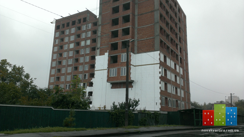

    14.09 It's Raining
  14. Good Kid
    Good Kid Member
    Это наверное плохо, что утепление мочится под дождем:(
  15. vlrvvv
    Ну, сам пенополистирол не промокнет, а вот в инструкции к клею Ceresit для пенополистирольных плит написано:
    "Підготовка основи здійснюється згідно зі СНиП 3.04.01-87
    і ДБН В.2.6-22-2001. Основа повинна бути сухою та міц-
    ною, без видимих руйнувань."
