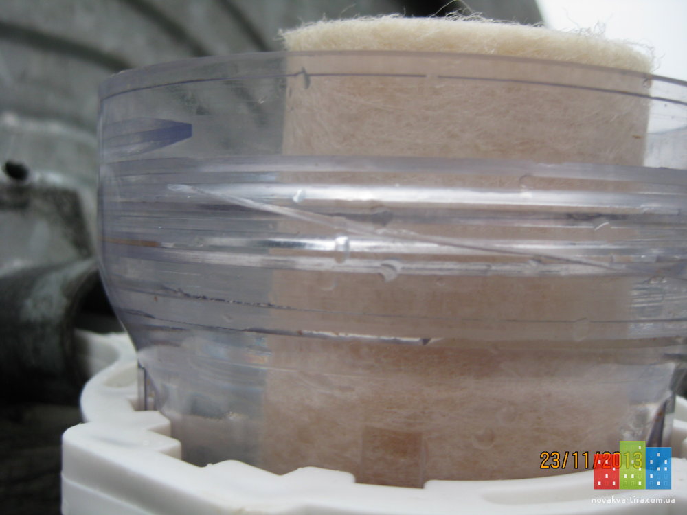

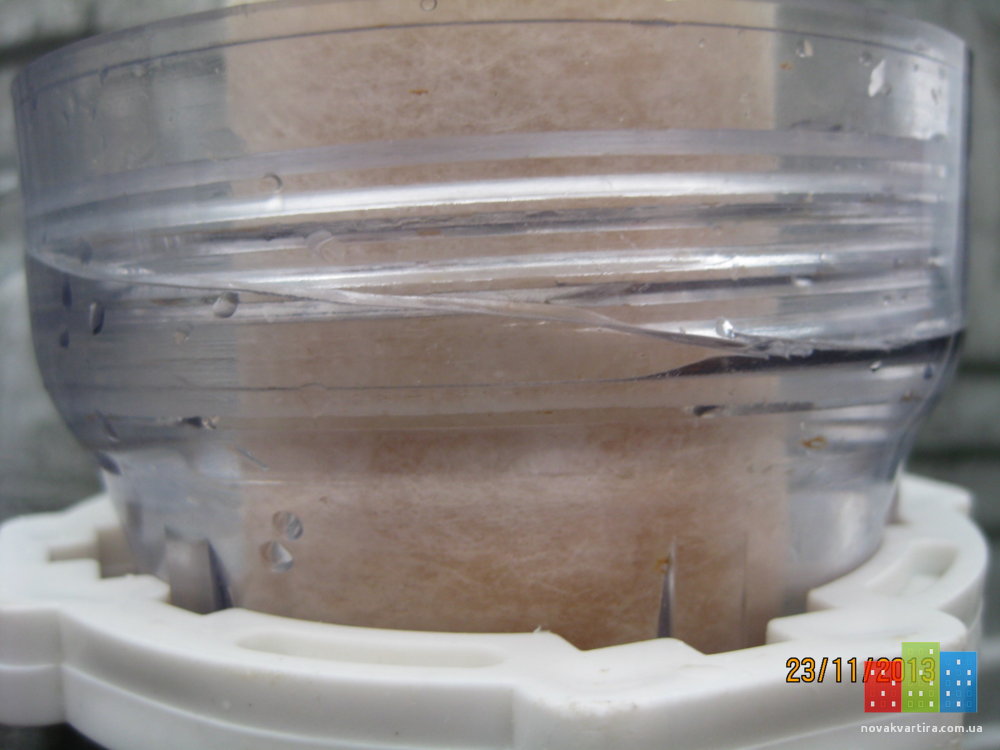

    Аналогичная проблема. Чудом заставила себя ночью встать и пойти посмотреть воду в ванной, так как на улице как раз дождик тарабанил - сперва подумала, что звук оттуда. И как производители колб их тестируют????
  4. Ihtiandr
    Ihtiandr Well-Known Member
    Судя по тому что фильтрующий элемент у Вас "чистый" а трещина диагональная по резьбе, думаю Вы просто накануне его откручивали-закручивали меняя фильтр, и скорее всего либо перетянули с рычагом либо резьба изначально встала косо-боко а Вы затянули. Везде на таких фильтрах пишт не перетягивать и смотреть чтобы резьба не перекособотилась при закручивании...
    А проверять конечно надо регулярно и воду перекрывать чтобы стояк весь не затопить снизу. Также очень часто могут неожиданно начать течь пластмассовые трубочки Осмоса (фильтра питьевой воды) и гибкая подводка воды к смесителям (Могут лопнуть или дать течь. их срок службы вообще по моему 1-2 года. Самые надежные "медные иглы")

    меняю фильтры не первый раз затягивать умею !
