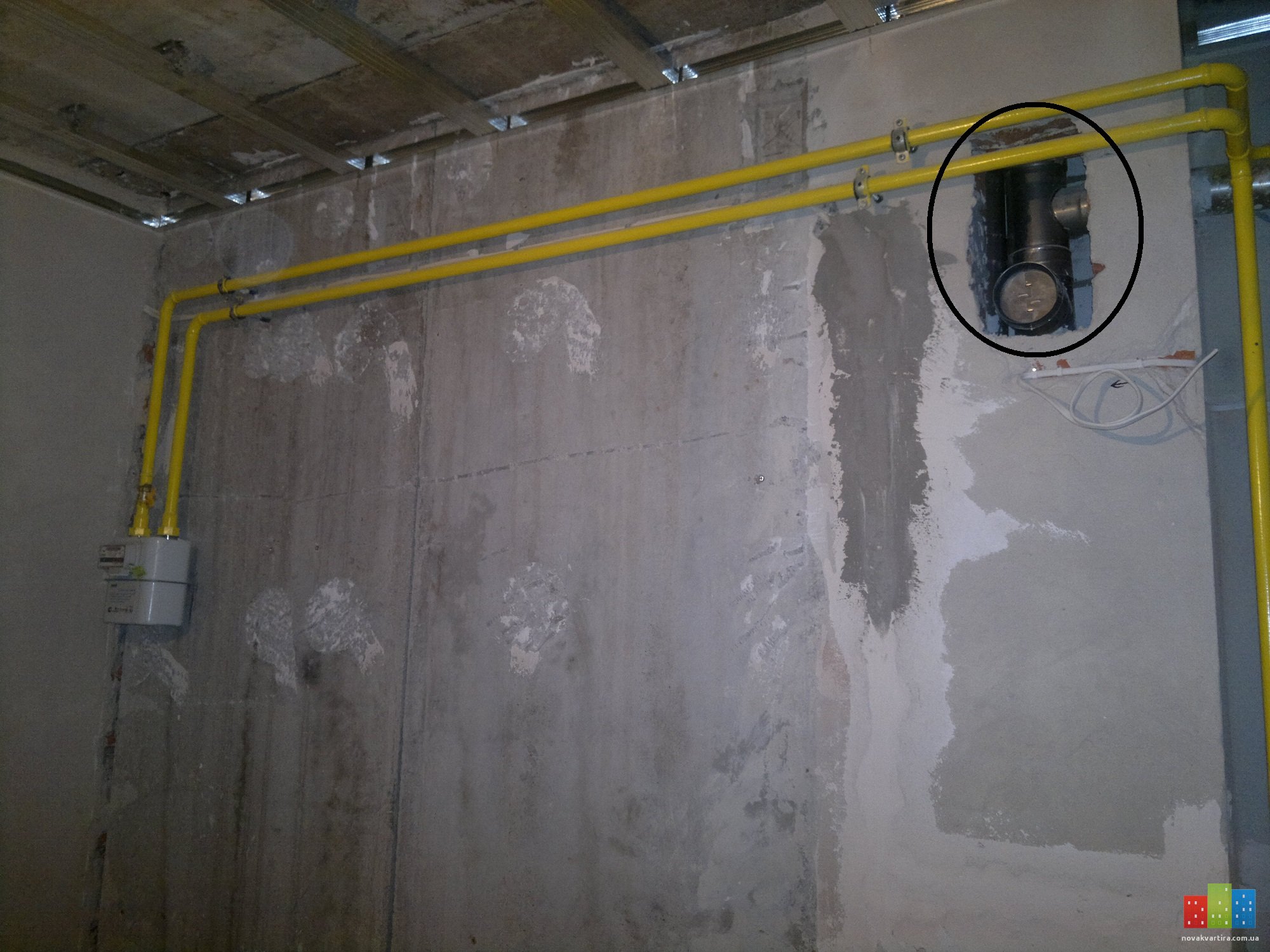

    А як туда вішати решітку, якщо я хочу там навісні шкафчики.

    Вешаете ревизию на ту "дырку", на тыльной стороне шкафчика вырезаете отверстие по размеру ревизионной дверки. У нас сделано именно так.

    Aleks Fokin, Вы оставьте для ревизии только ту часть, где одета заглушка на трубу (для чистки только она и понадобится), а то что выше - замуруйте :)

    Татьяна1971, а где будет забор воздуха, при необходимости? если я правильно понял вы хотите закрыть клапан, Вы уверены, что зимой при интенсивной работе котла у Вас на лоджии (балконе) хватит для него кислорода и он не "задохнется".

    Не поняла, какой клапан? Ведь это шахта для "выхлопов" котла, а не для забора воздуха. Я правильно понимаю?

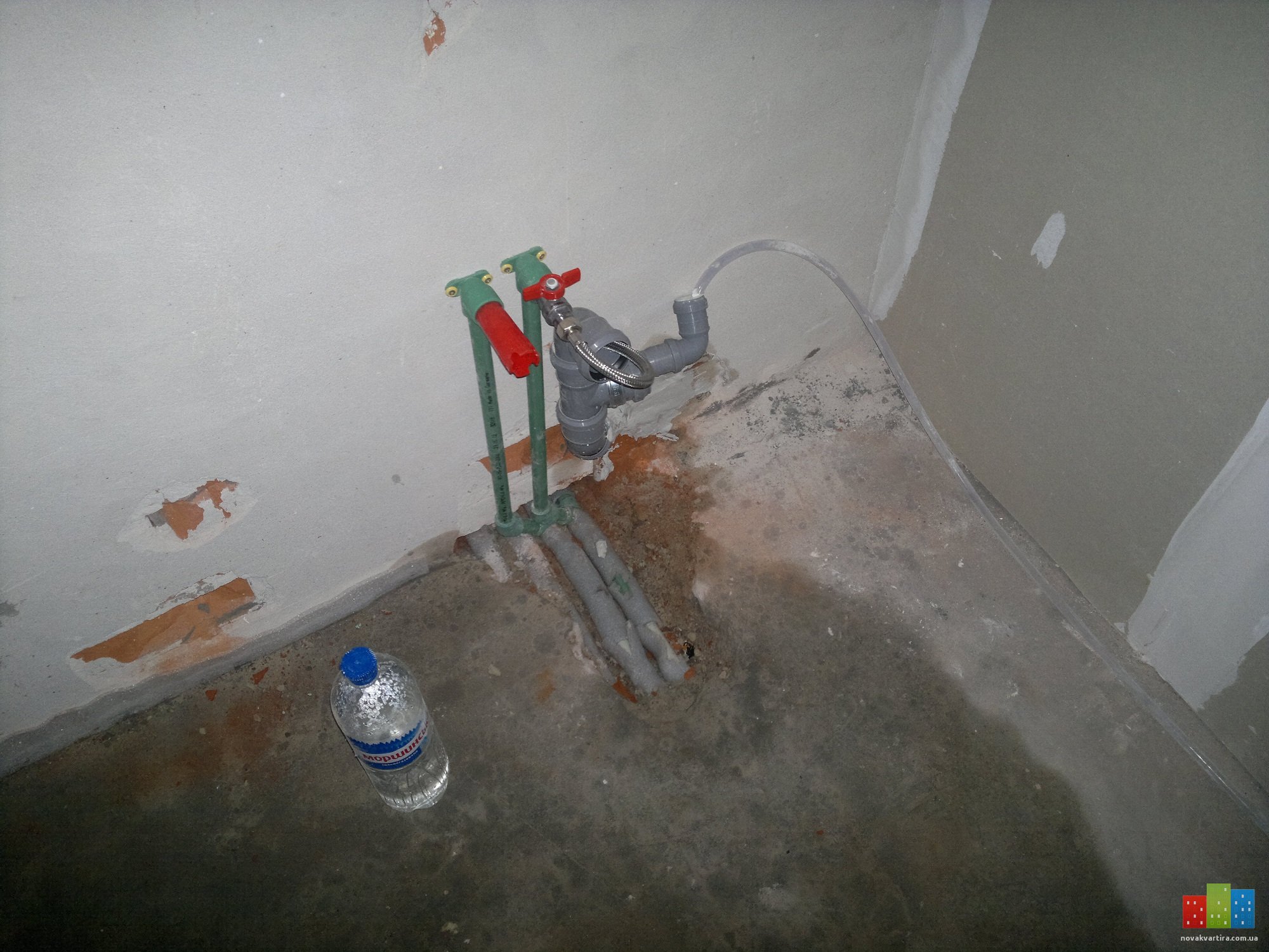

    Andruazen, мне вот так сделали дреннаж от котла.

    питання в тому як при такому варіанті конденсат буде іти в каналізацію. Виходить, що тільки за умови повного наповнення трубки водою та створення тиску, який підійматиме воду вгору.

    мда у нас сантиметров 10 торчало со стены шланга))

    дивно, у нас теж ця трубка довжелезна )

    Andriy,:), я буду в штукатурку прятать, как раз под слив.

    Сделала сегодня утром пару фото. За качество не обессудьте (фото на телефон) :)
