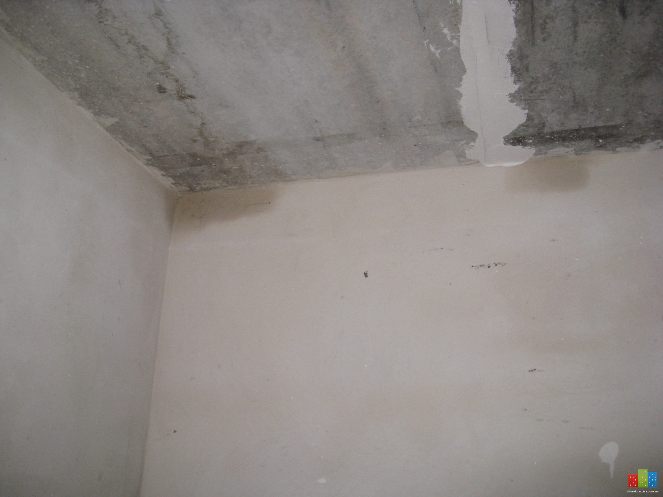

    Интересно вот что за мокрое пятно на потолке и откуда это течёт?

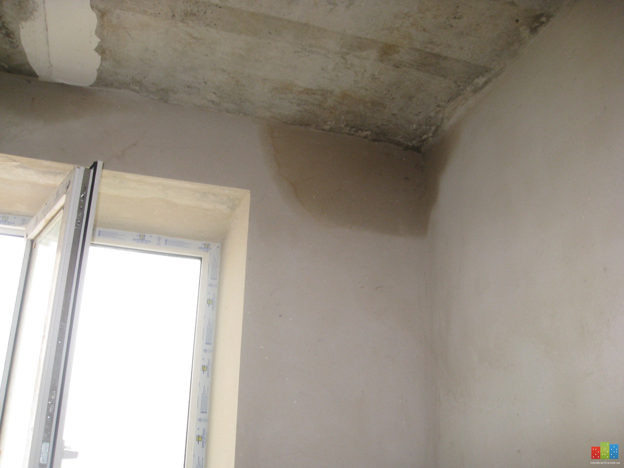

    Валера не расстраивайтесь,мы знаем что у вас всё под контролем ;)! Мы действительно были только на 2 этаже. Мокрые углы есть в некоторый комнатах и не только над окном,сами немного расстроились,заходили в другие квартиры творится тоже самое.

    Что это за течи на потолках? Так и будет постоянно?
    По ходу будем жить с грибками и плесенью? Всех поздравляю!!!!!!
    Если это во всех квартирах, то значит где-то серьезные дефекты сверху до низу

    хм, странно, на какие то дефекты "сверху - донизу" не похоже. Там неь вентиляционных шахт....с внешней стороны тоже никак, сверху - тоже. Возможно эта та влага которая осталась после заливки стяжек на верхних этажах и из за того что дело было перед заморозками - не успела высохнуть. А сохнет эта фигня очень долго. Но не из за дождей же это.....
    Кстати, не подскажите эти фотографии квартир с какого парадного у вас? и на каком этаже

    2Емеля Правильно говорят что мастер наполовину сделанную работу не показывает. Есть в этом смысл, особенно для слабонервных.
    Вижу открытые окна, обычно они открыты там где сделали штукатурку недавно, сохнет квартирка, углы и верх обычно дольше всего просыхают. Я так понимаю єто второй єтаж 2го парадного
    О чем здесь переживать-то, тоже мне нашли проблему на ровном месте, надеюсь серьезных косяков не будет.
    А вот когда будут тогда и будем обсуждать и решать, а на воду дуть не стоит.
    :D
    В 2,3,4 м подъездах делают штукатурку и стяжку в парадных квартирах
    Стяжка вообще сохнет месяц...
    Вот когда высохнет будем посмотреть в июне.
    Гм извеняюсь что опять излишне оптимистично, но блин хоть убейте не вижу проблем серьезных да и несеръезных тоже
    Толи еще будет, это новостройка:D
