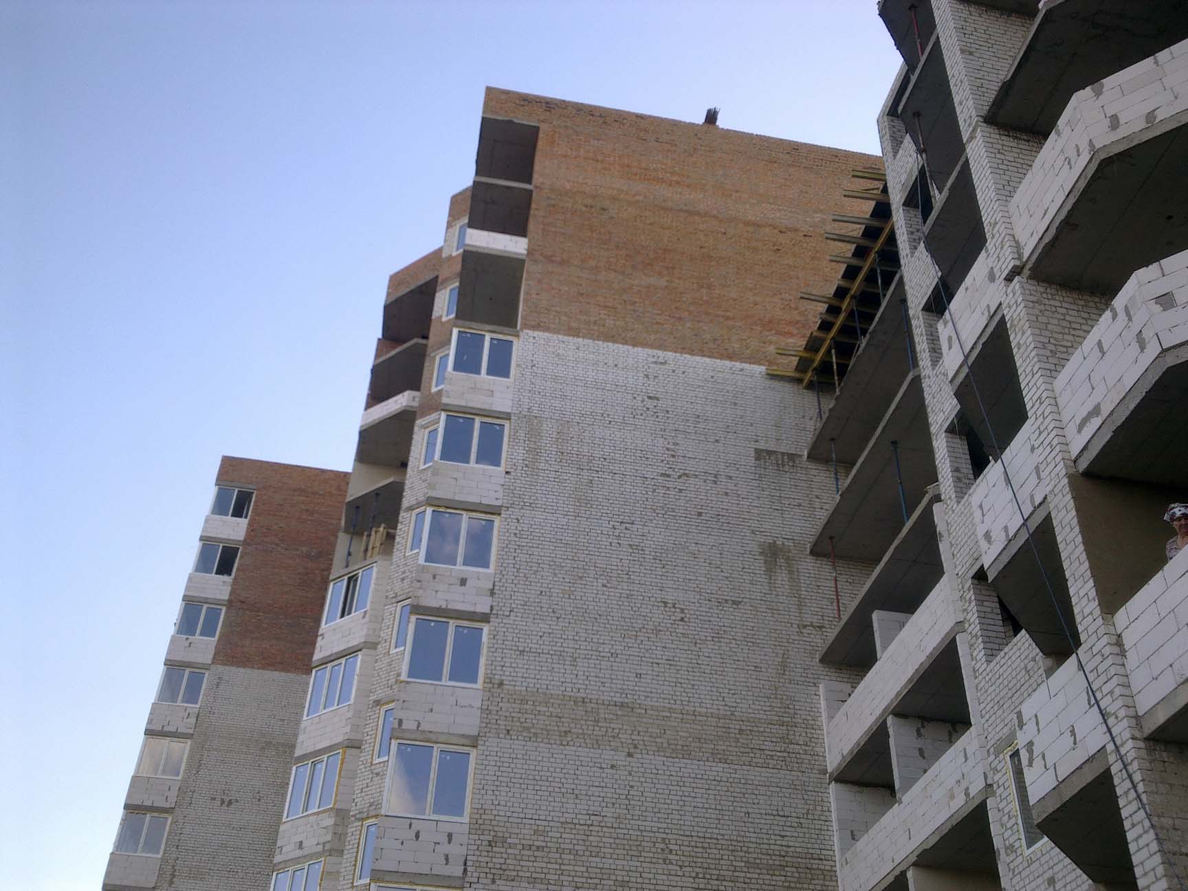

    Привет всем. Вчера была в своей будущей квартире на Боголюбова 2 (застройщик Мартынов). Там строительство идет полным ходом. И у них появилась страничка в facebook, пообещали туда фотки новые заливать. щас через пару минут и я свои фотки сброшу, которые сделала в субботу (из меня правда не очень фотограф). в facebook ЖК Софиевский

    это фото стройки по Боголюбова 2 застройщик Мартынов делала в субботу 17 сентбяря

    от завжди було цікаво, чому будинок будується з різних видів цегли? силікатна та кераміна цегла ж має різні фізичні властивості. Хтось цікавився з цього приводу?

    наверное, потому что последние этажи чтоб было тепелее например, думаю, Вам, как архитектору виднее. что скажете?

    Когда-то спрашивал у строителей - говорят что силикат более крепкий, но тяжелее и стоит дороже чем обычный красный кирпич. Не зря же вторую высотку строители Журбы из силиката начали стоить, так как первую (Боголюбова 6), из обычного кирпича, пришлось укреплять железными скобами. Тут наверное так экономят -- на верхних этажах нагрузка не такая большая, поэтому выше 6-го стоят из обычного кирпича.

    А всякі там коефіціенти обємного розширення? Тіпа, як себе вестимусть шви між силікатною та червоною цеглою?

    Укрепляли железными скобами и полностью из красного кирпича Боголюбова, 4 - а 6-ой дом ролностью из силикатного
    Действительно силикатный кирпич более гибок и выдерживает большие нагрузки, но крачный зато теплее и поэтому так как в верхних этажах толщина стены составляет 1,5 кирпича, а не 2-ва - то чтоб было теплее стонукй стеной и ложат красным кирпичом (и нагрузки на верхних этажах намного меньше, чем на первых)

    На счет толщины стен - рассказывал менеджер по дому Боголюбова,6, но проекты домов все типовые, поэтому врядли сильно отличаются
    Так вот по толщине стен
    1 - 3 этаж - толщина стен 2,5 кирпича
    4 - 7 этажи - толщина стен 2 кирпича
    8 - 11 этажи - толщина стен 1,5 кирпича
    При внешнем утеплении дома, толщина стен особо на теплоту квартиры влиять не будет - а вот нагрузка на нижние этажи значительно снижается
