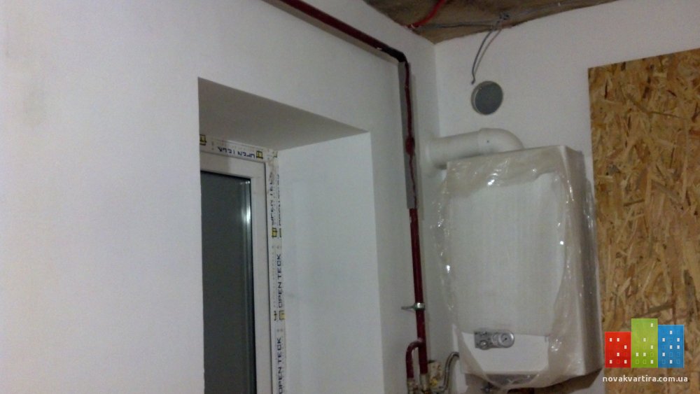

    А почему вы вот ту белую трубу на последнем фото не спрятали в стену? Точнее спрятали только наполовину.
    Авега нравится это.
  2. jeyme
    jeyme Well-Known Member
    канализацию? Он её за ванную запрячет, или что то около того... Прятать трубы не камильфо - по возможности, да и штробиться - лишний головняк)

    Леньки долбить было :)
    как ни приду шуметь, соседский мальчонка спит. Так и оставил, действительно из рсчета спрятать за ванну...

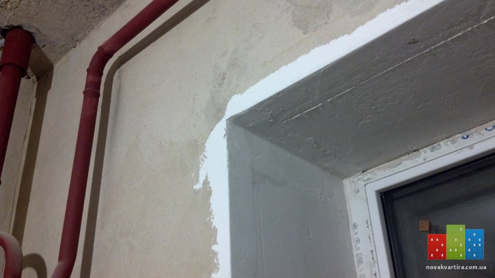

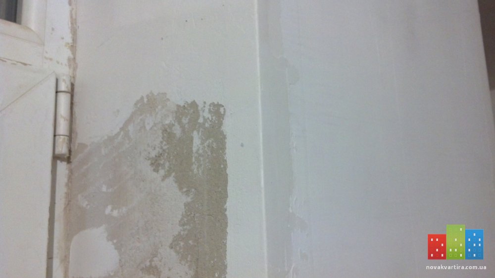

    откосы.
    если вы сами решили облагородить откосы, рекомендую сначала обработать все внутренние и внешние углы, а потом плоскость. получится не хуже чем в париже. :D
    схема подходит ко всем наружным и внутренним углам.

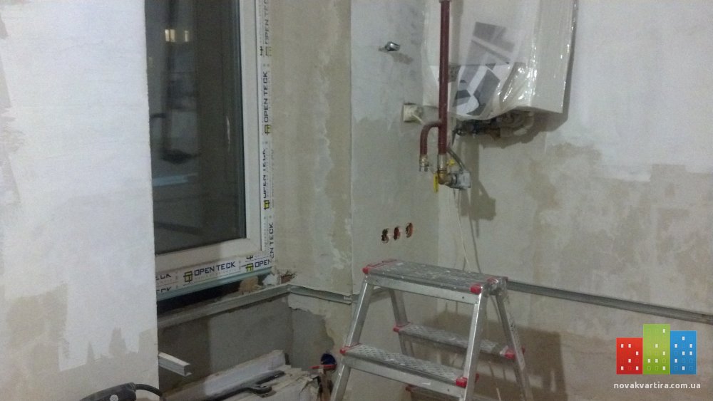

  20. Авега
    Авега Well-Known Member
    собрался было ставить столешню, но потом подумал как шпаклевать над ней стены, откосы окна, котел повесить. стены подготовил, откосы тоже, на очереди столешня.
    шпаклевка под штукатурку. два раза финишная шпаклевка кнауф, один раз эльф д-60. грунтовка между слоями соответственно. материалы покупал у соседей по форуму (остатки от ремонта).
