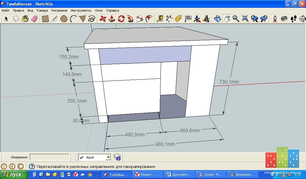

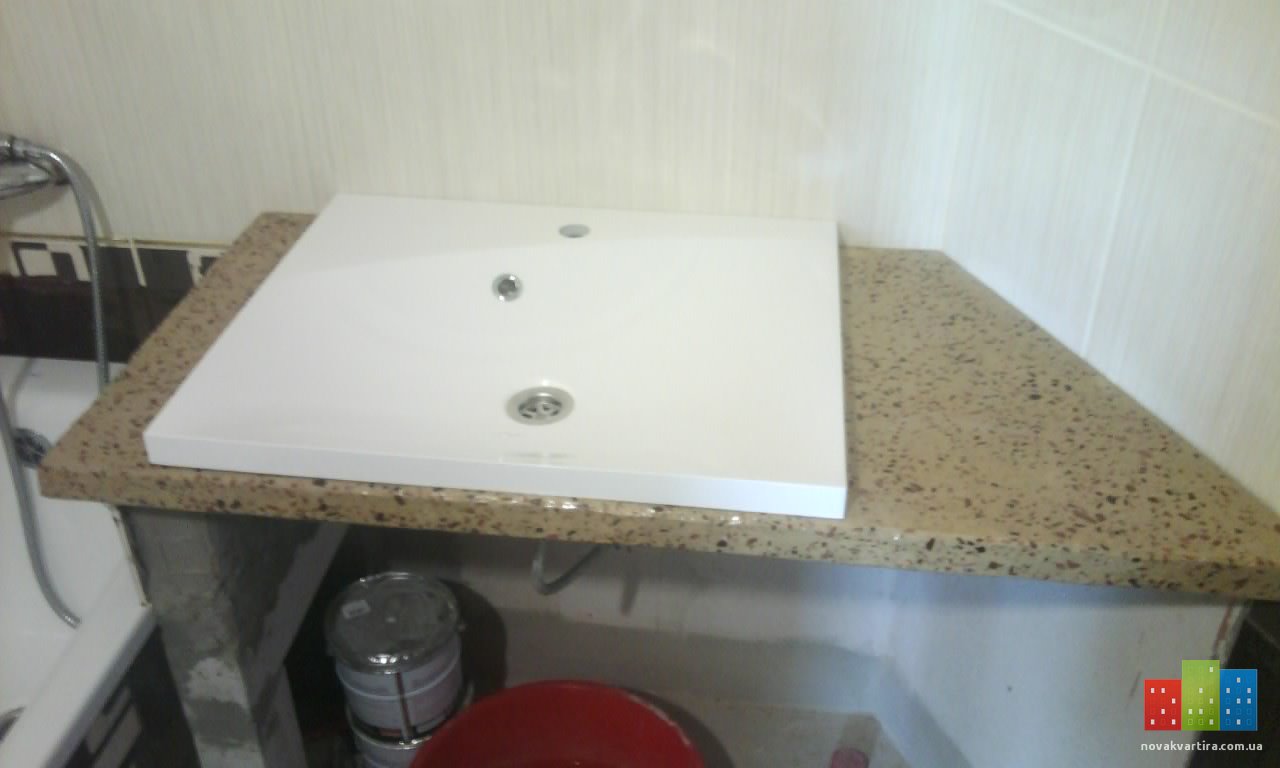

    в ванной у меня вот такая столешня
    настало время соорудить тумбу под нее.
    набросал эскиз
    и запускаем в работу.

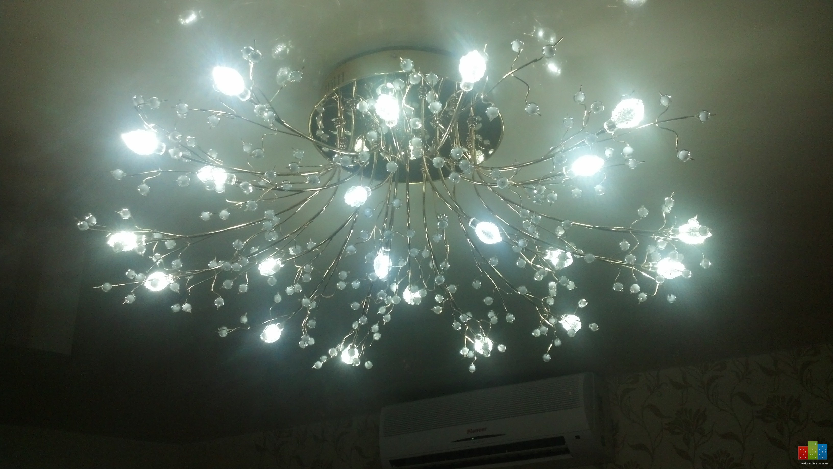

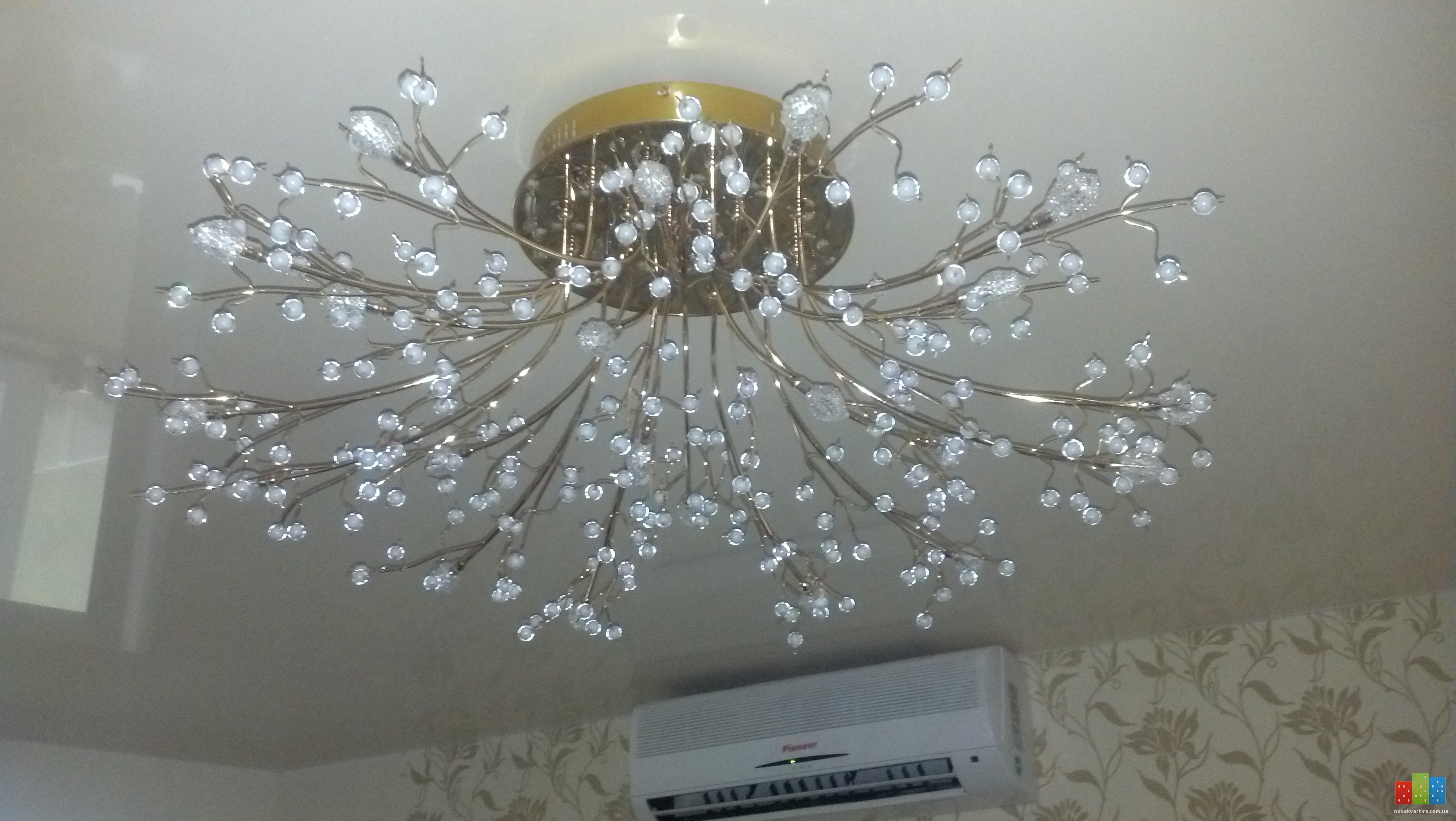

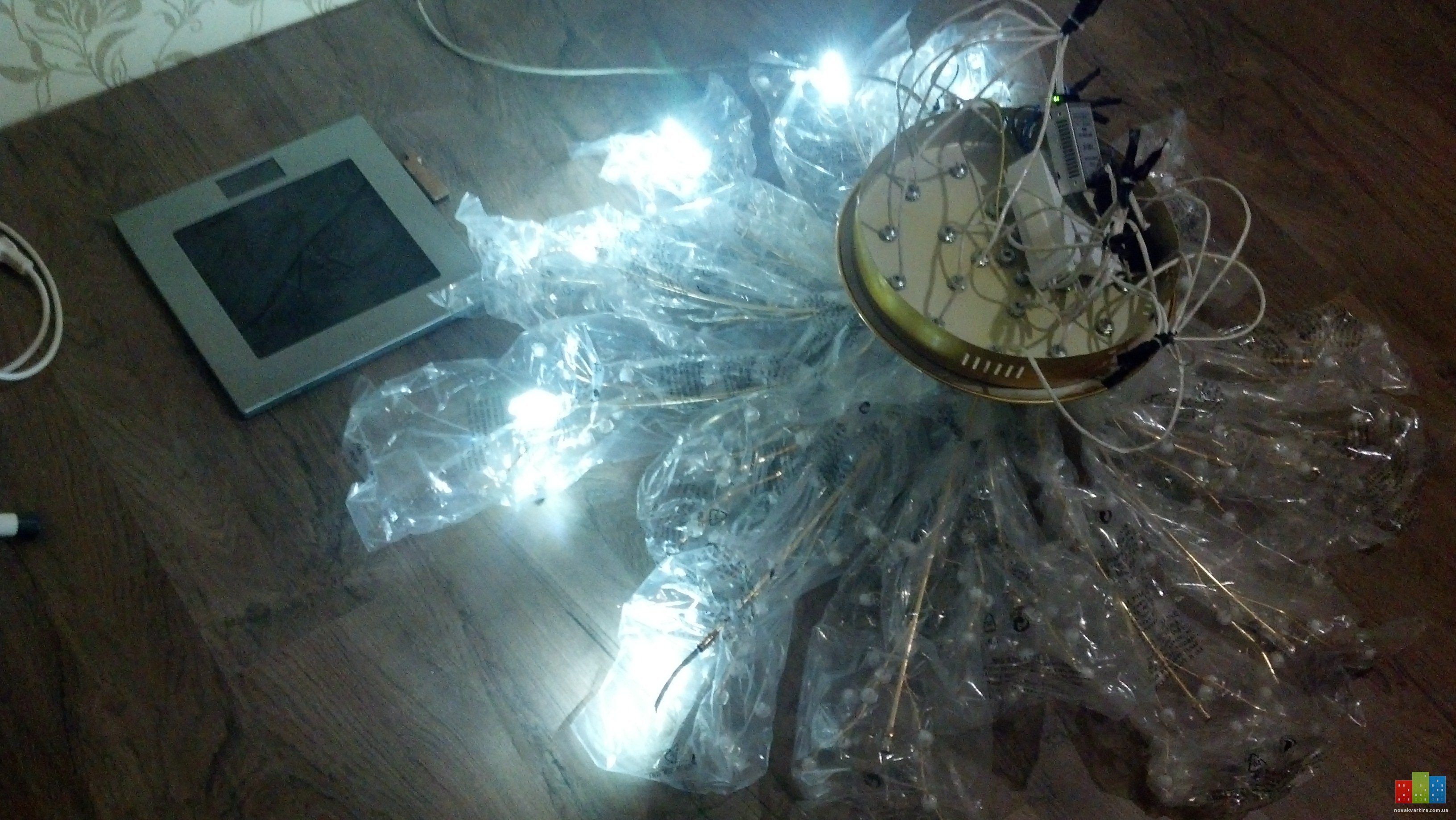

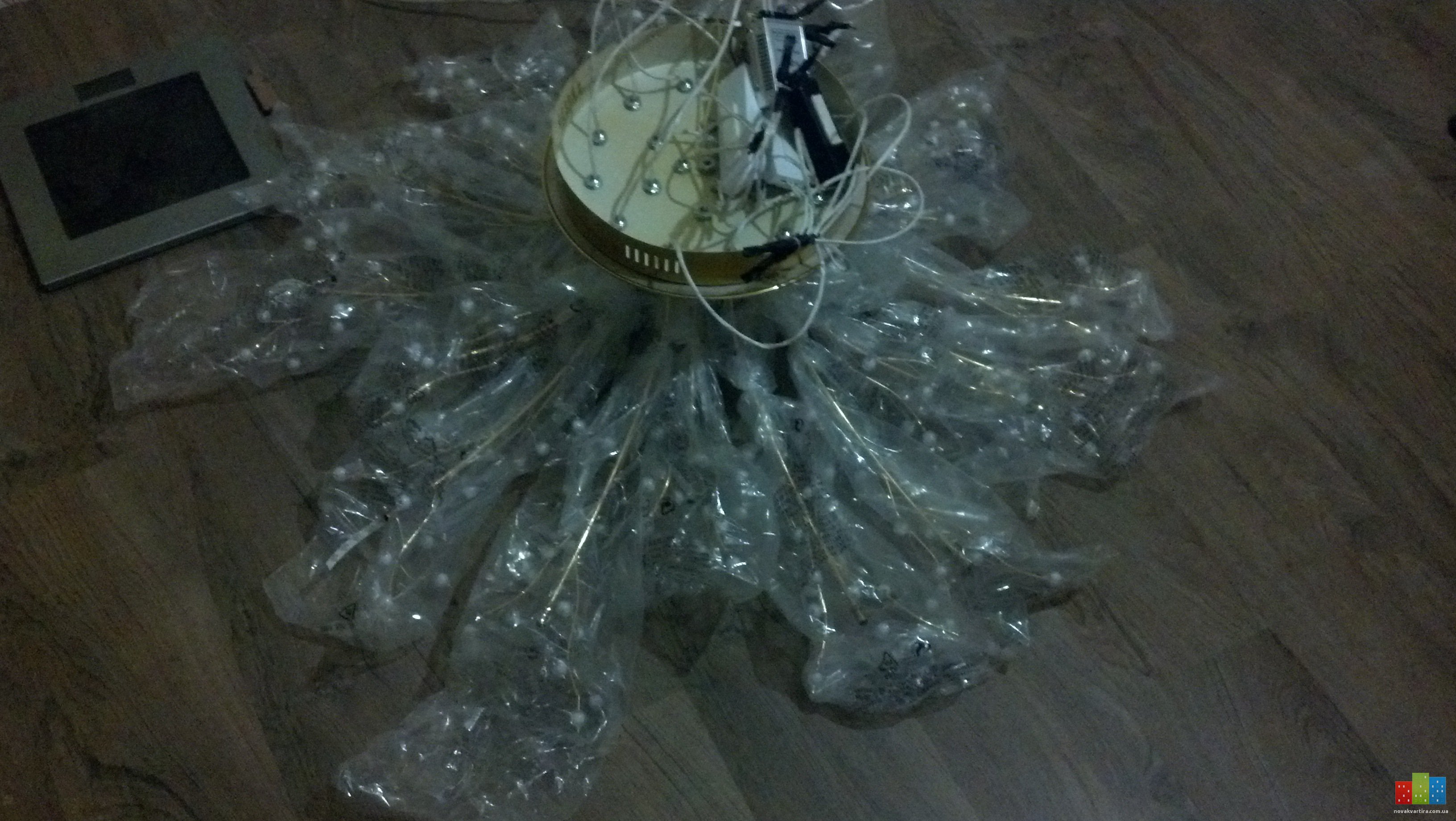

    В дополнение к суперпотолку от Zeland, появилась лампа. Изначально, лампа была галогеновая на 21 галогенку G4, общей мощностью 420 ватт. Это меня не смутило, потому что планировал перевести ее на светодиоды. День на перепайку схемы, день на сборку и установку.

  11. Zeland
    Zeland Well-Known Member
    ох нифига же себе и люстрочка ! :super:
    классно смотрится !
    Авега likes this.

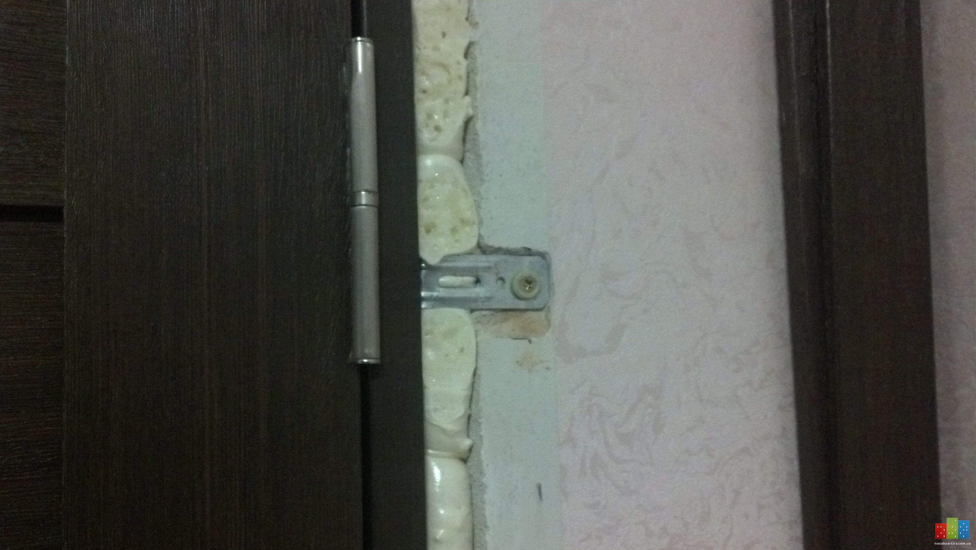

    ремонт продолжается. ставлю межкомнатные двери.
    дело, собственно, не хитрое, но требует определенной внимательности (не помешает пятерка по геометрии в школьном табеле) и инструмента.
    торцовочная пила делает срезы на стойках коробки, наличниках, доборных досках - идеально ровными.

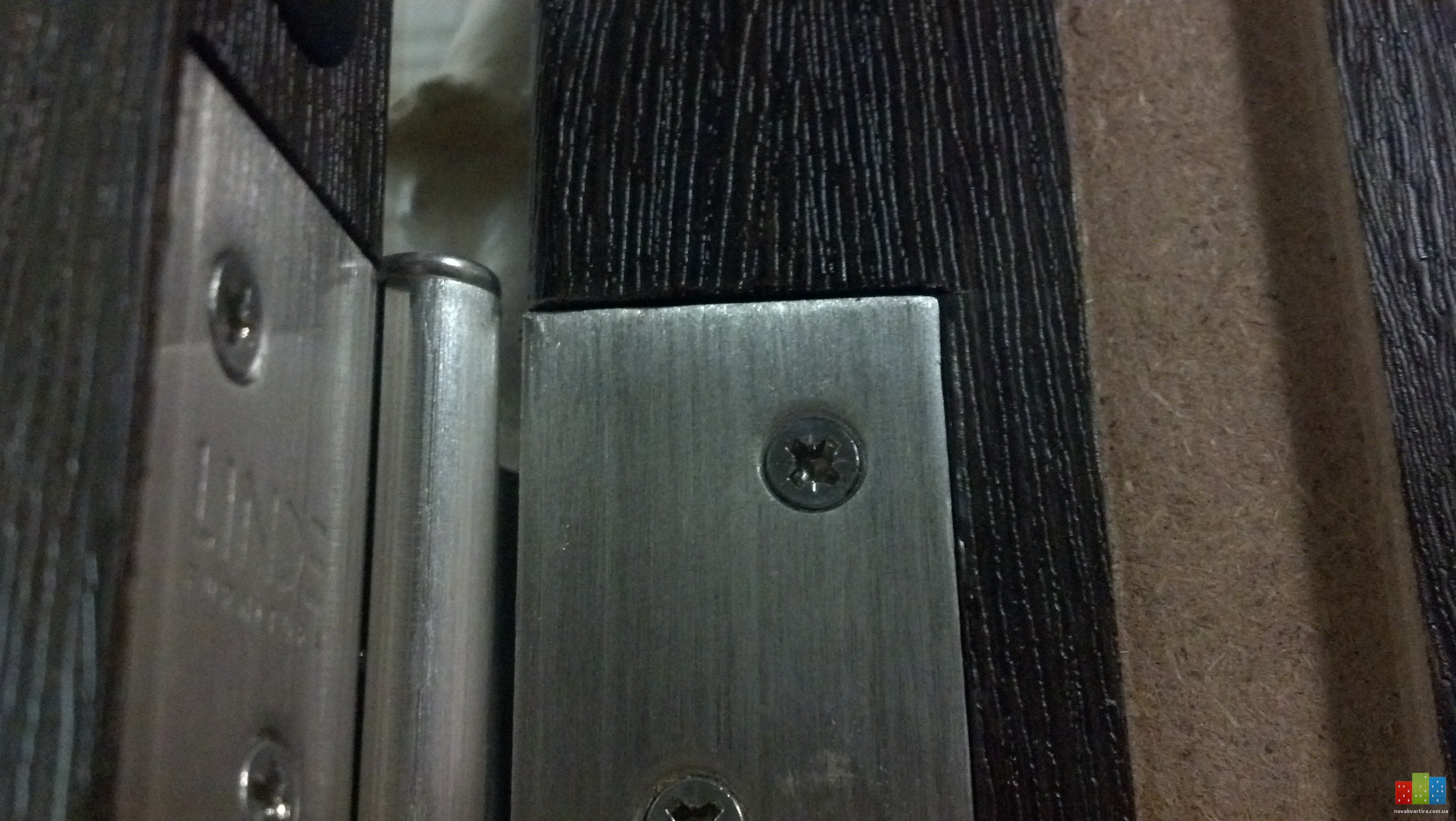

    1. при сборке коробки из мдф, всегда засверливайте места крепления саморезами, чтобы вертикальные стойки не треснули.
    коробку в проем крепил с помощью монтажных пластин (две точки крепления на коробке, две на стене проема). это позволило относительно легко выставить коробку по уровню.
    далее прикрепил верхнюю петлю (у меня накладные петли) на дверь и коробку. затем нижнюю петлю только на дверь, и в завешенном состоянии (на верхней петле), отмечаю место крепления нижней петли на коробке.
    посадочные места петель утапливаются в дверь и коробку на их толщину.
    поскольку цвет дверей венге (темно коричневый), все края посадочных мест под петли, навел коричневым маркером, чтобы заретушировать цвет вскрытого дерева.
    петли готовы, можно вешать двери. зазор между коробкой и проемом, заполнил пеной. проверенный вариант церезит ст61.
    2. не забывайте перед запениваем смочить поверхности водой, чтобы пена оставалась между коробкой и проемом, а не на полу.

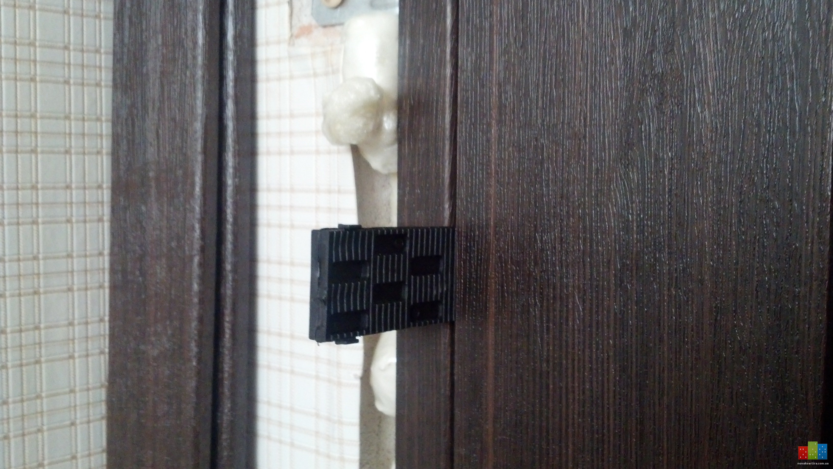

    после запенивания, закрываю дверь, и между дверью и коробкой, по периметру, вставляю вот такие клинья
    это помогает создать цельную конструкцию двери-коробка, и предотвратит от прогиба коробки вовнутрь, сохранит зазоры (пена при застывании расширяется во все стороны и создает определенное давление на поверхности, в следствии чего если поверхность не жестко закреплена - она деформируется).
    3. рекомендую запенивать на ночь.

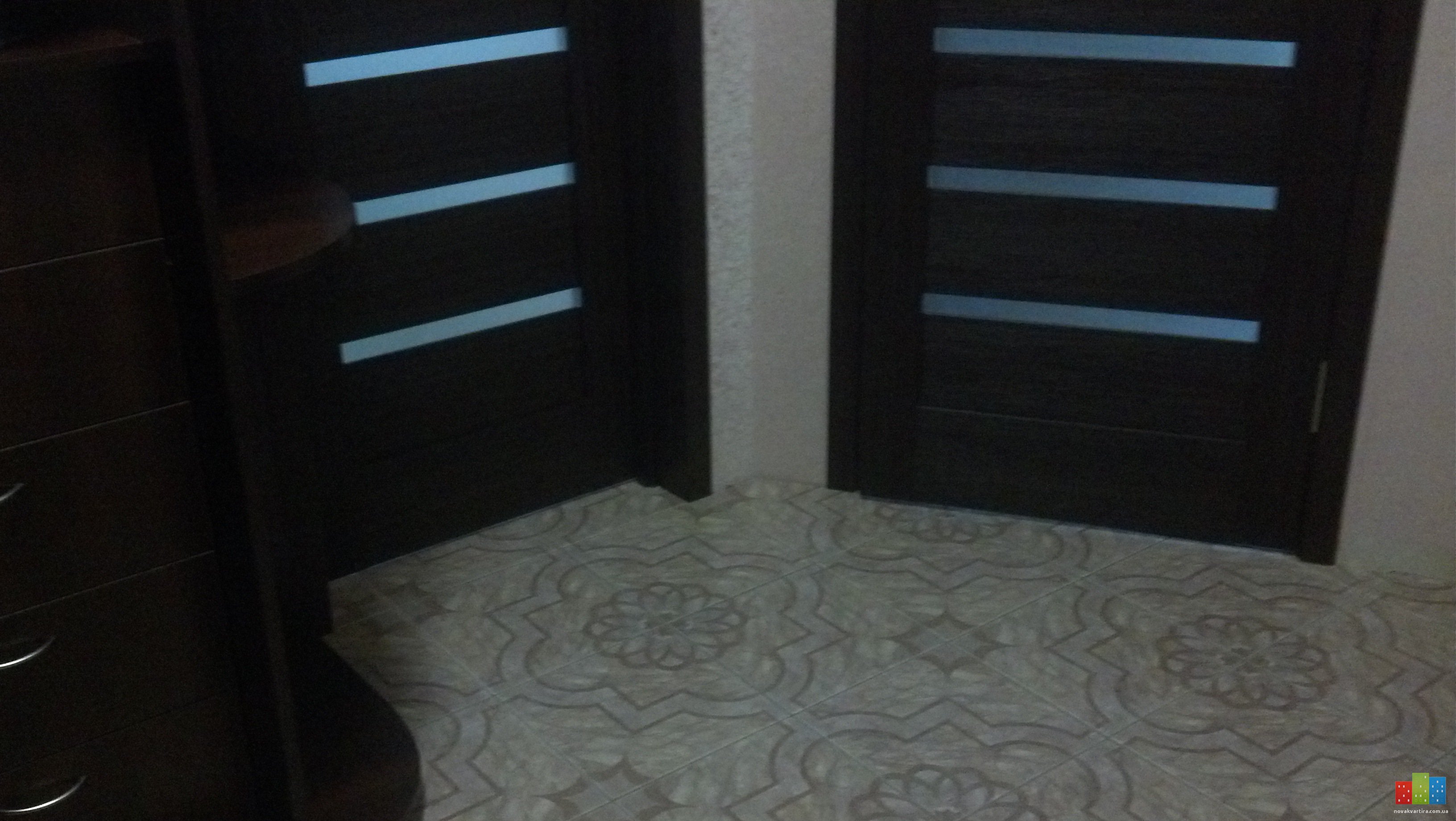

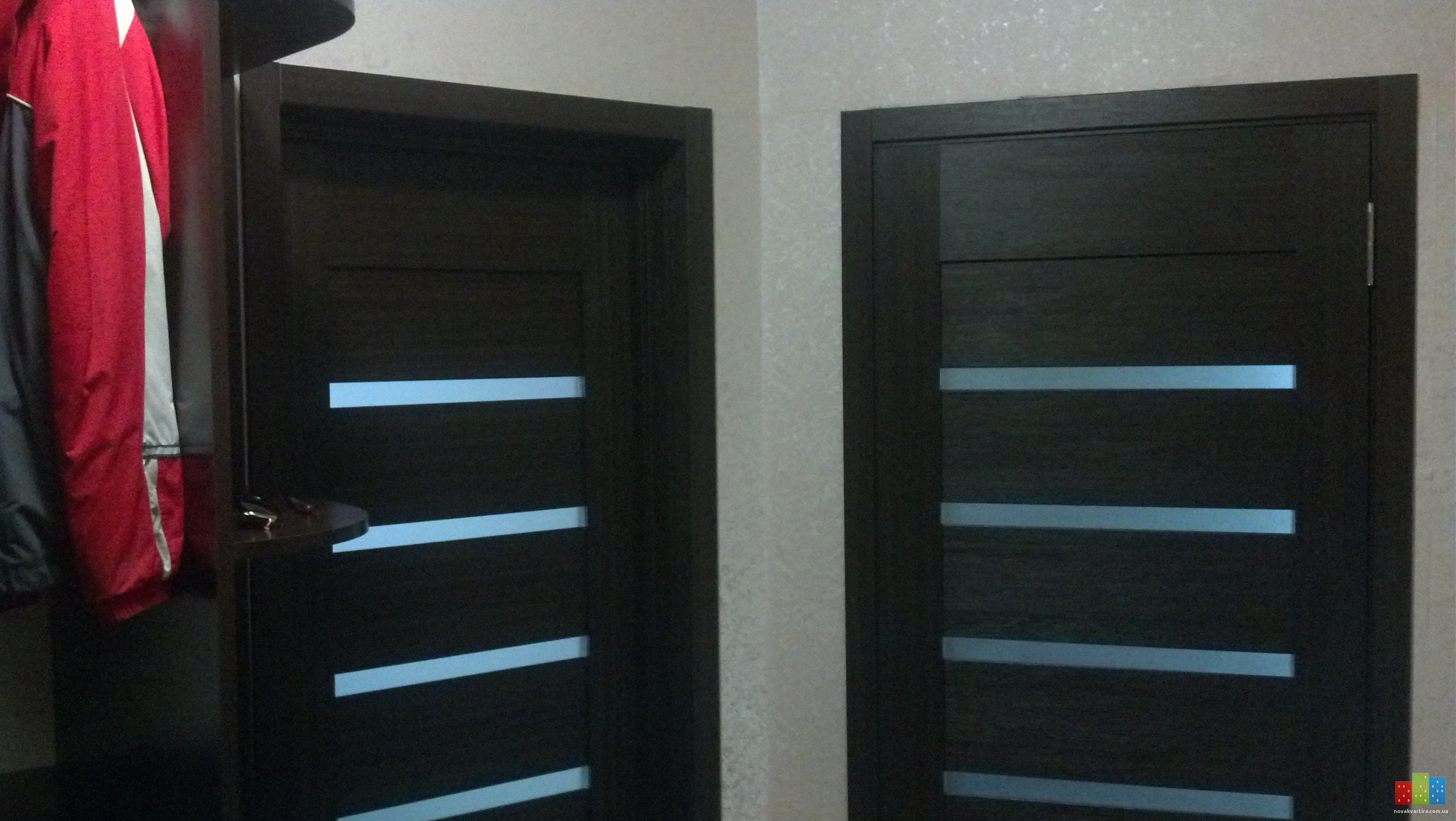

    Авега Well-Known Member
    вчера закончил монтаж доборных панелей (стали идеально, без подрезания), установил наличники. монтаж всего обвеса проводил на полиуретановый клей Soudal, проверенная вещь, зубами не отдерешь. гвоздики здесь не подойдут, пробить ими мдф тяжело, да и ламинацию легко испортить. поскольку наличники мдф, они имеют слегка выгнутый вид, и фиксировать их для приклеивания лучше всего струбцинами. вот финальный вариант.
    двери харьковские, ламинированные, качество изготовления хорошее, ламинация фактурная.

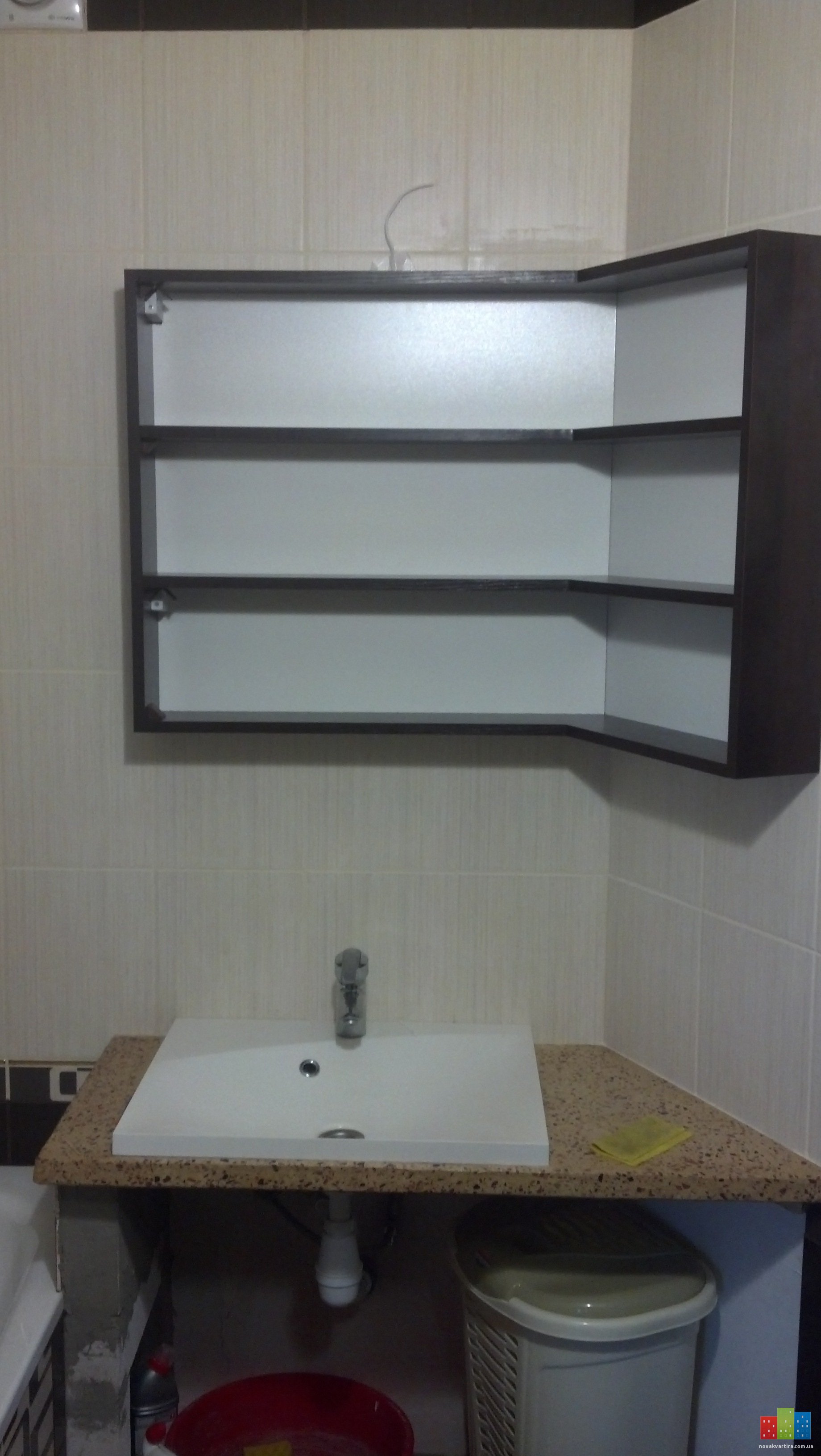

    ... в санузел получился вот такой шкаф
    ванная - пятиугольная, две полки шкафа сходятся под углом 135 град. полки цельные. двери будут - зеркало. фото немного позже...
    тумба под умывальник тоже готова, осталось фасады оформить.
