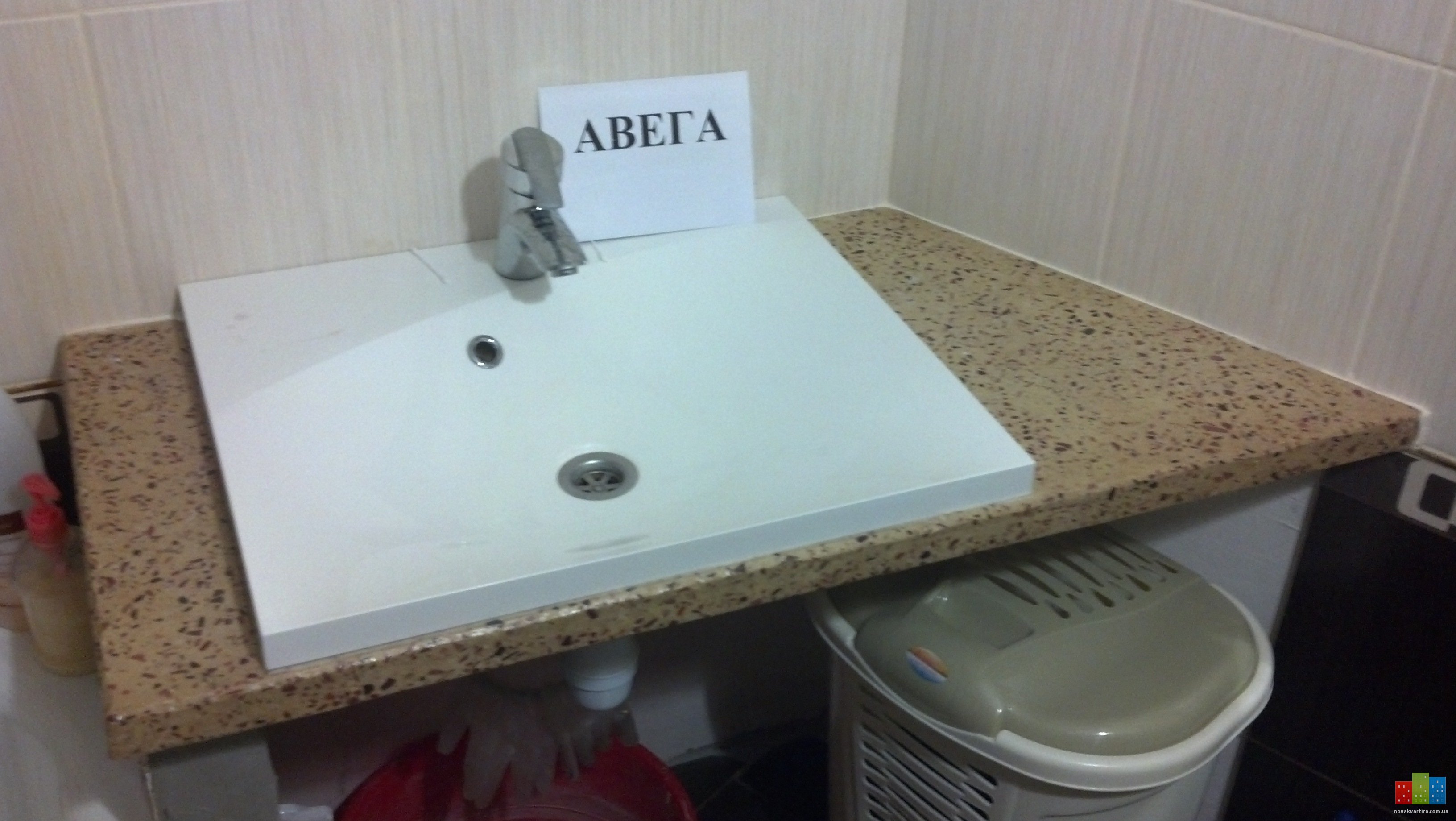

    а в санузле, вот такая столешня
    детальнее описал здесь

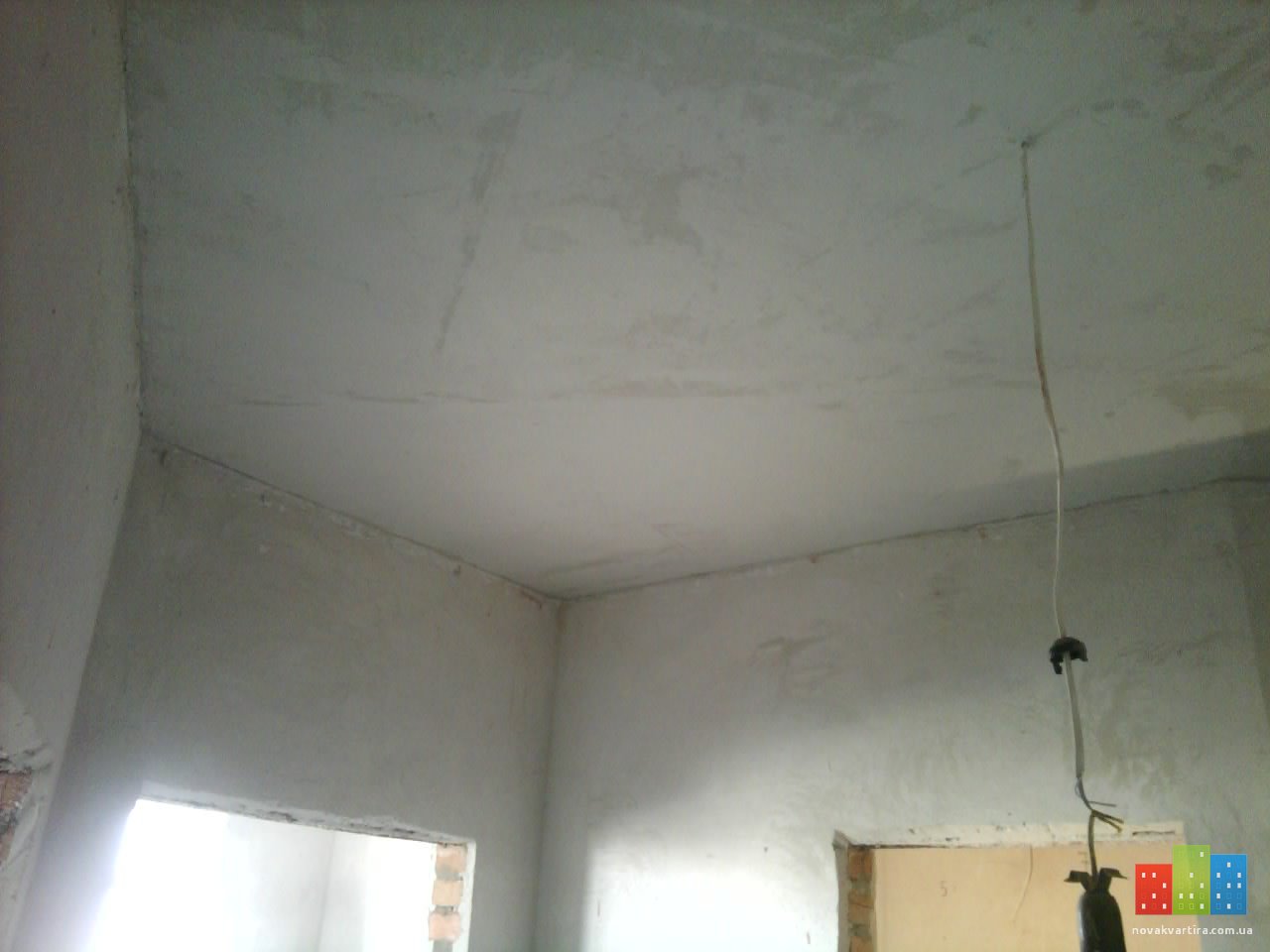

    прихожую делаю по накатанной схеме. потолок, электрика плюс недоделки, стены под обои, пол - плитка, входная дверь.

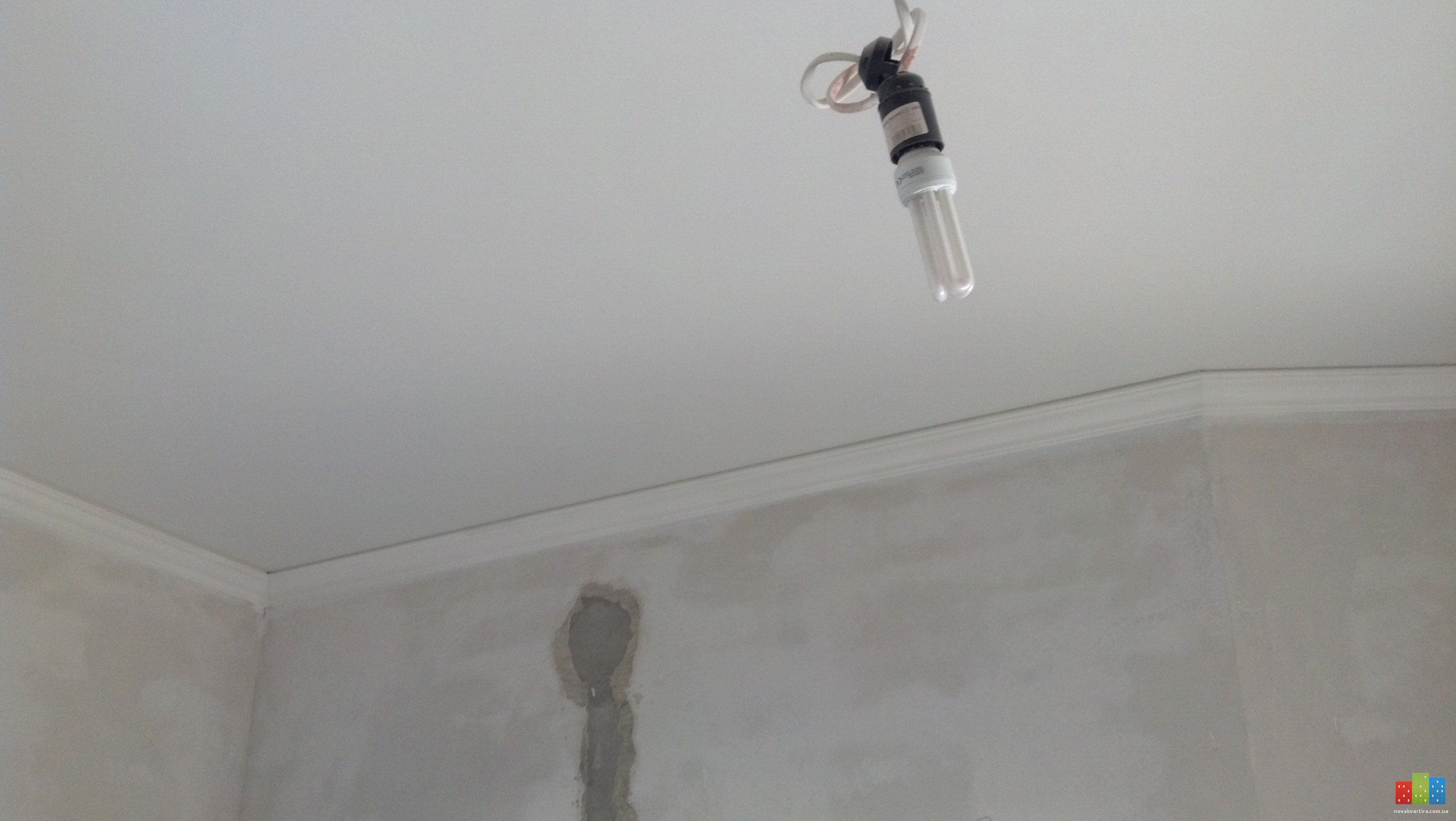

    потолок монолит. бетонконтакт, маяки и ротбандом выравниваем. перепад по дагонали 15 мм. потом его шпаклюем, шлифуем, клеим багет и красим матовой белой краской.

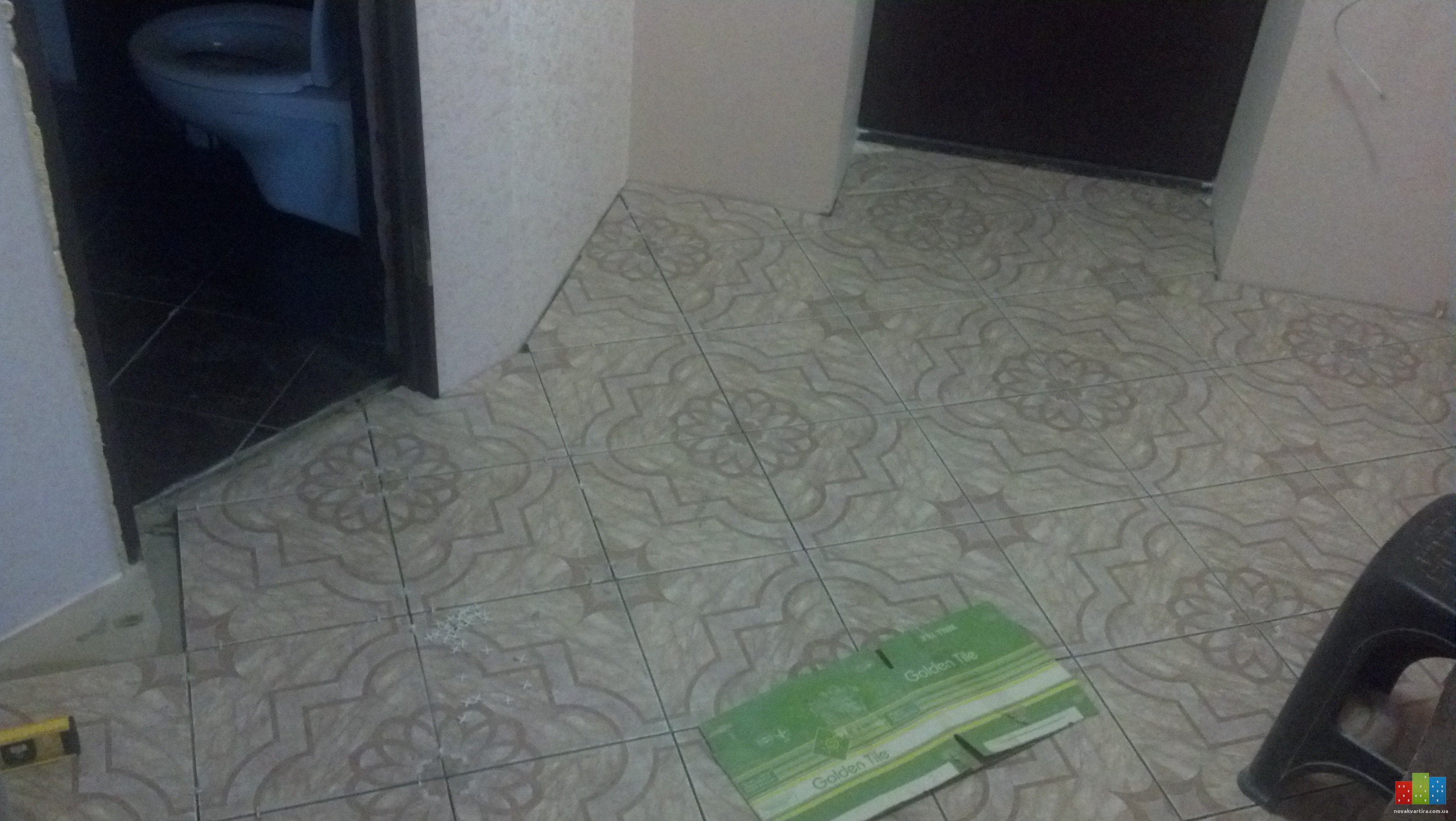

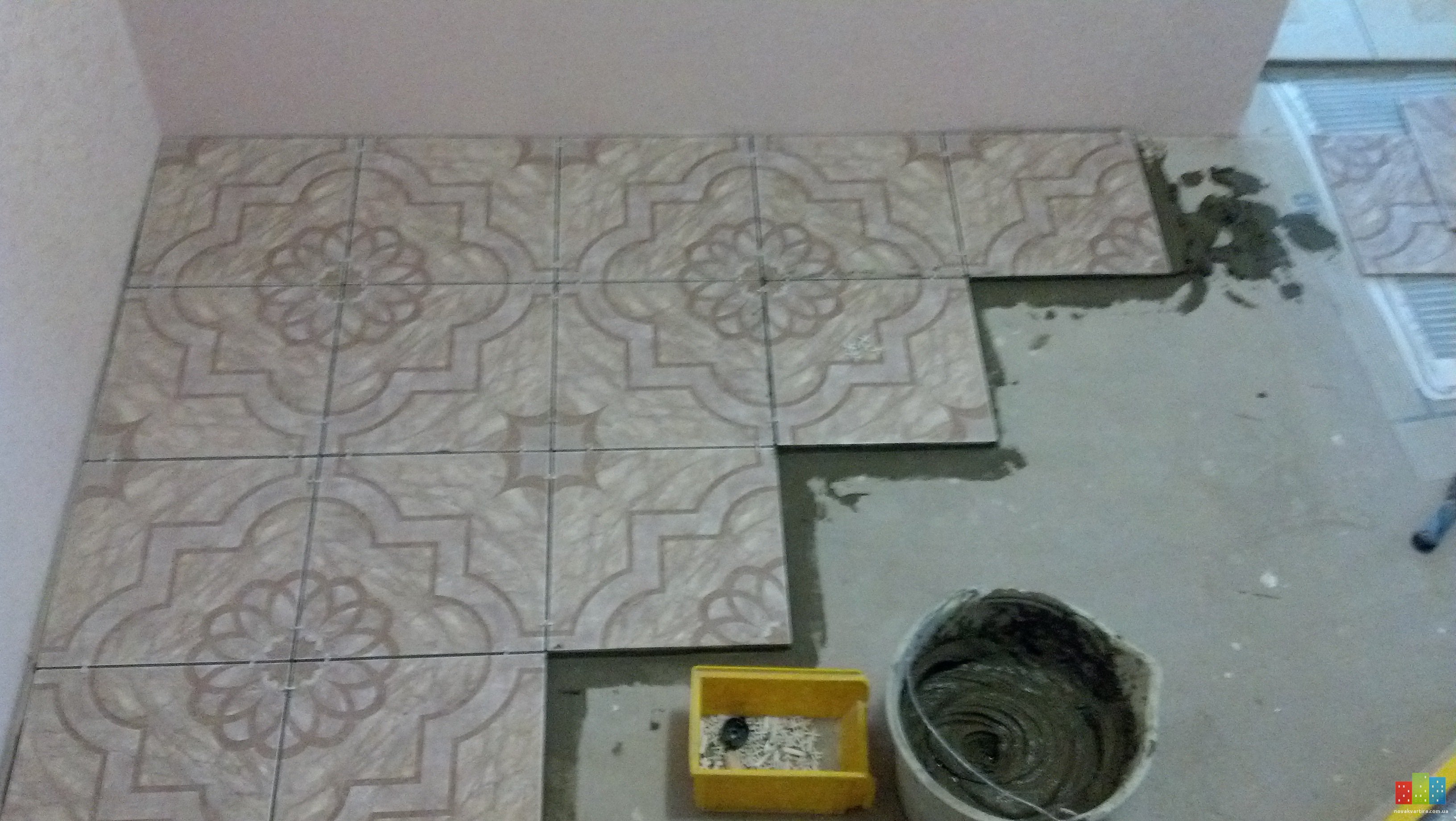

    после стен переключаюсь на пол. сначала выложил часть плитки насухую, дабы понять параллельность и как шагать с нулевой точки. под плитку - пленочный подогрев.
    2012-11-22_18-37-34_899.jpg 2012-11-23_14-17-53_65.jpg 2012-11-23_14-18-10_856.jpg 2012-11-23_19-57-39_649.jpg 2012-11-24_15-55-47_133.jpg 2012-11-25_16-06-38_398.jpg 2012-11-24_15-56-11_721.jpg 2012-11-24_15-56-31_423.jpg
    в прихожей -6 углов, и плитки пришлось подрезать - @&^%)*#(/.
    причем старался посчитать точно, но на этих подрезках, поскольку плитка с узором (на этом и провтыкал), не хватило 3-х штук. покупал в олди, там она закончилась. в эпицентнере - есть но тон другой. прямая дорога в агромат. там как греции - есть усе. три плитки продали без проблем.

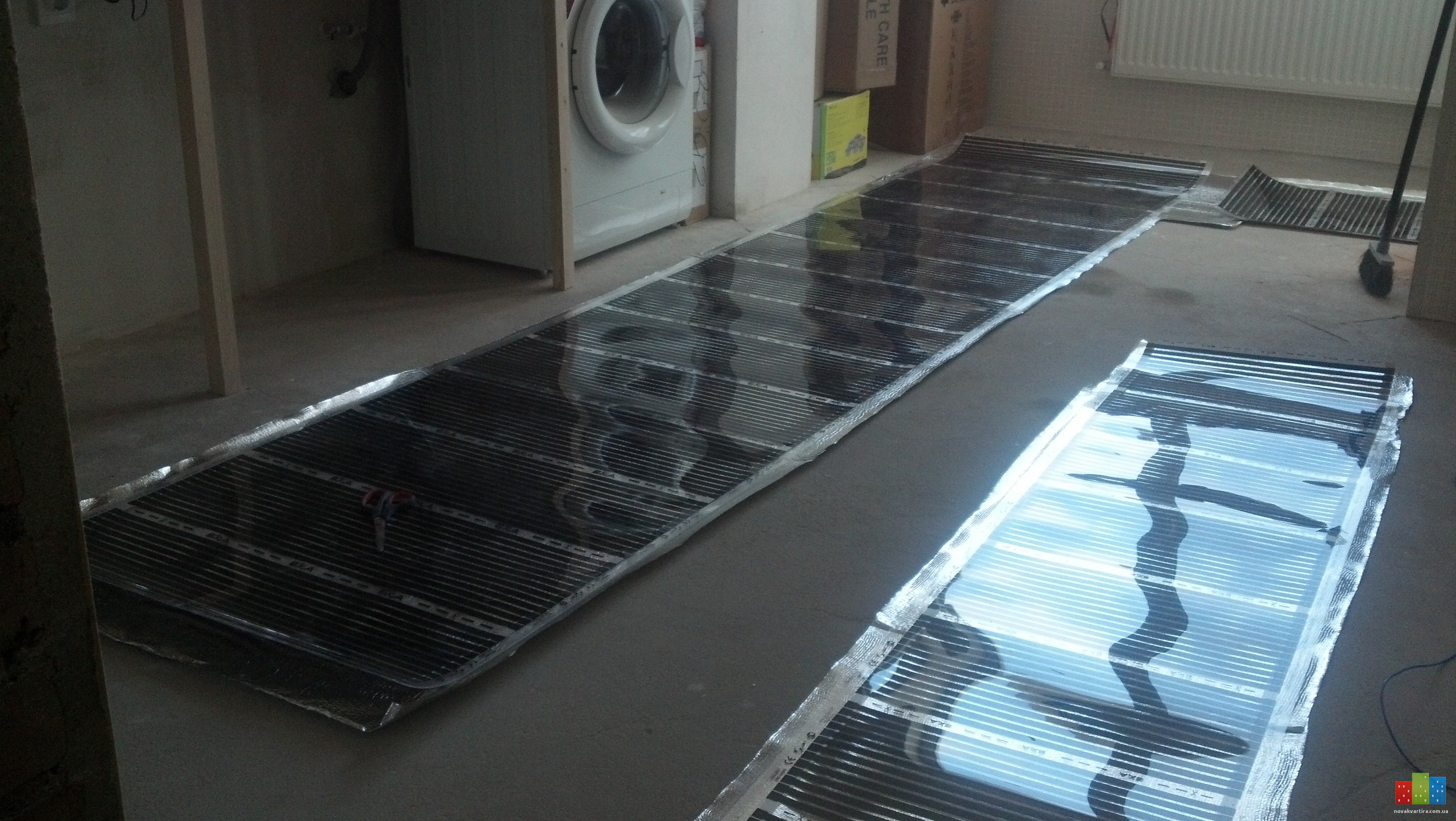

  20. Авега
    Авега Well-Known Member
    покупал здесь: теплый пол
    монтировал: сам
    сравнительная экономика с другими - ????
    на время когда покупал было самое для меня выгодное предложение (лето 2012).
    выглядит так:
    2012-11-15_12-11-43_967.jpg 2012-11-15_12-10-52_994.jpg 2012-11-15_12-11-14_857.jpg
    наглядное видео: теплый пол кухня
