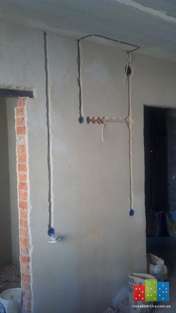

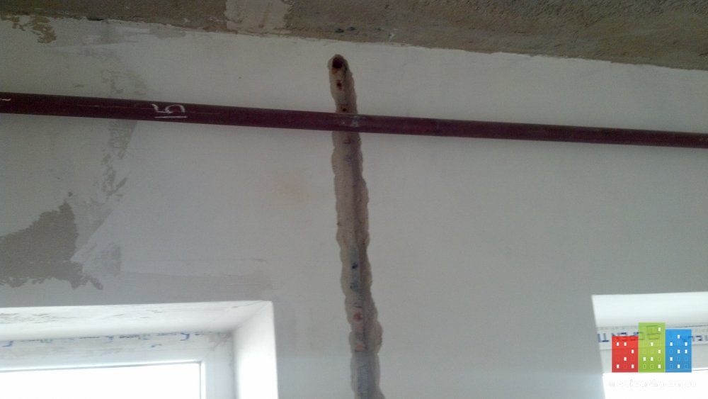

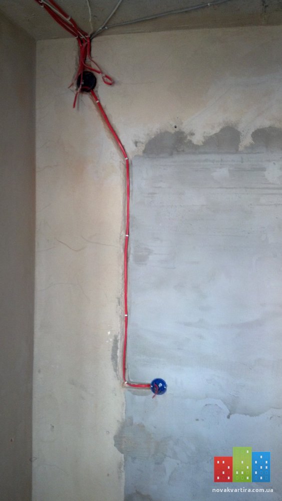

    немного электрики, штукатурка черновая по кирпичу.

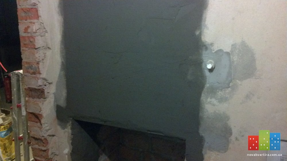

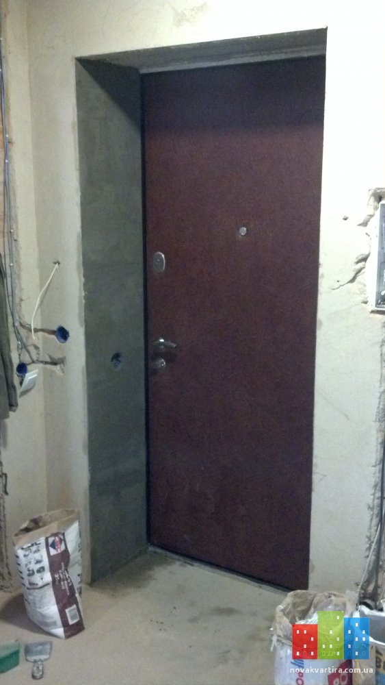

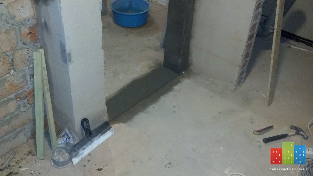

    мелкие штукатурные доделки - пороги, углы. голый обдертый кирпич поднадоел. проемы облагораживаю под штукатурку-плитку. большинство дверей (все кроме в туалет), раздвижные. штукатурка цементно-песчаная.
  8. Авега
    Авега Well-Known Member

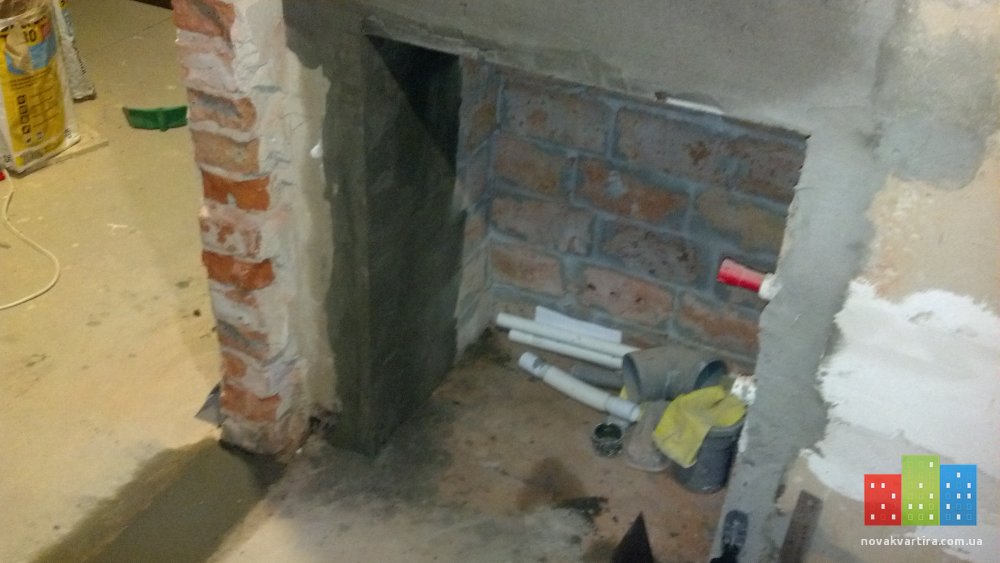

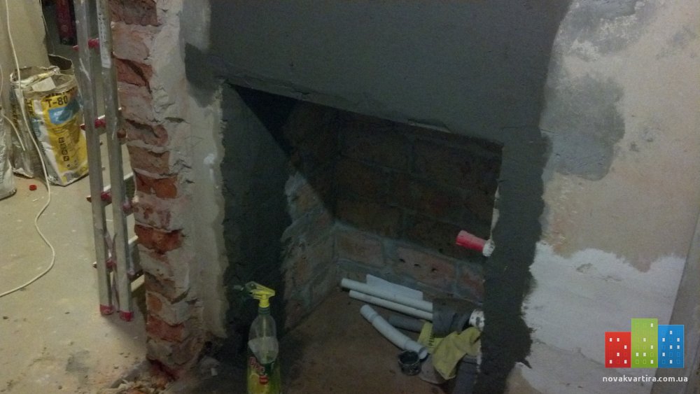

    кстати, мелкие штукатурные доделки очень важны, если вы защищаете открытую кирпичную кладку. она не герметична, и через нее входит/выходит воздух, а с ним и тепло. откосы входной двери - тут просто
    а вот стояк канализационный в ванной под вопросом. кладка там аж светится к соседу. и трубы мешают штукатурке. если есть какие варианты решения, буду признателен.
    аналогичная ситуация и с подрозетниками. их нужно тоже тщательно герметизировать.

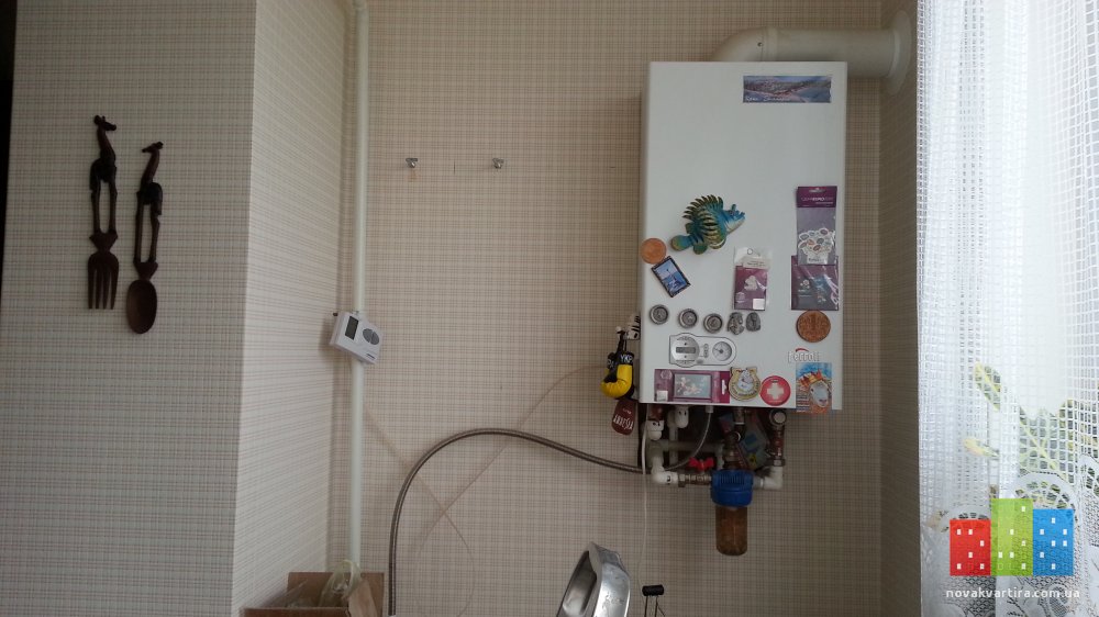

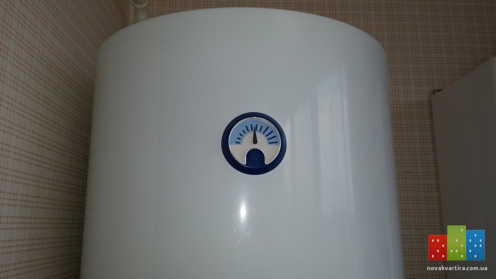

    перепады температуры воды в кране, в душе - есть проблема. побочный эффект - счета за воду и газ. я подсмотрел систему котел плюс бойлер. прикинул одно к другому и купил бойлер. по расчетам, сколько бы бойлер не стоил, он окупится за год.
    схема проста - бойлер включается последовательно в магистраль горячей воды, на выходе из котла. тестирование системы буду проводить помесячно, на разных режимах.

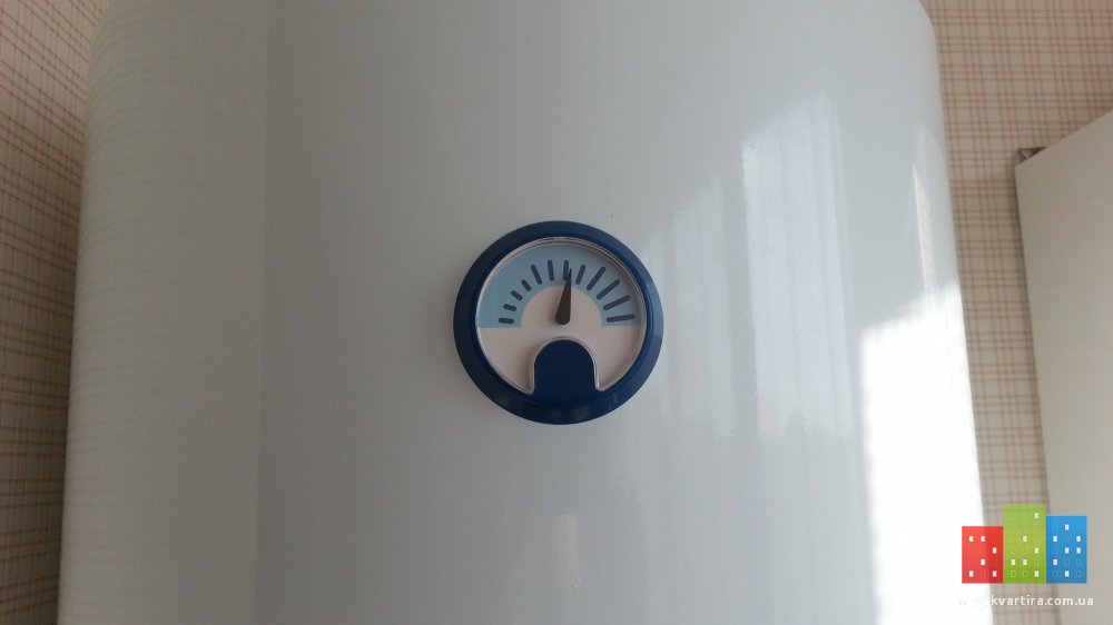

    режим первый - питание бойлера выключено, вода нагревается котлом и накапливается в баке бойлера. зафиксировал показания по газу и воде. пользование водой в обычном режиме.
    вечером купал дочку. вода настроилась очень быстро. уже ощущаю положительный эффект системы :)
    jyusichka, AJIeKC, Simon's Cat и 2 другим нравится это.
  10. Авега

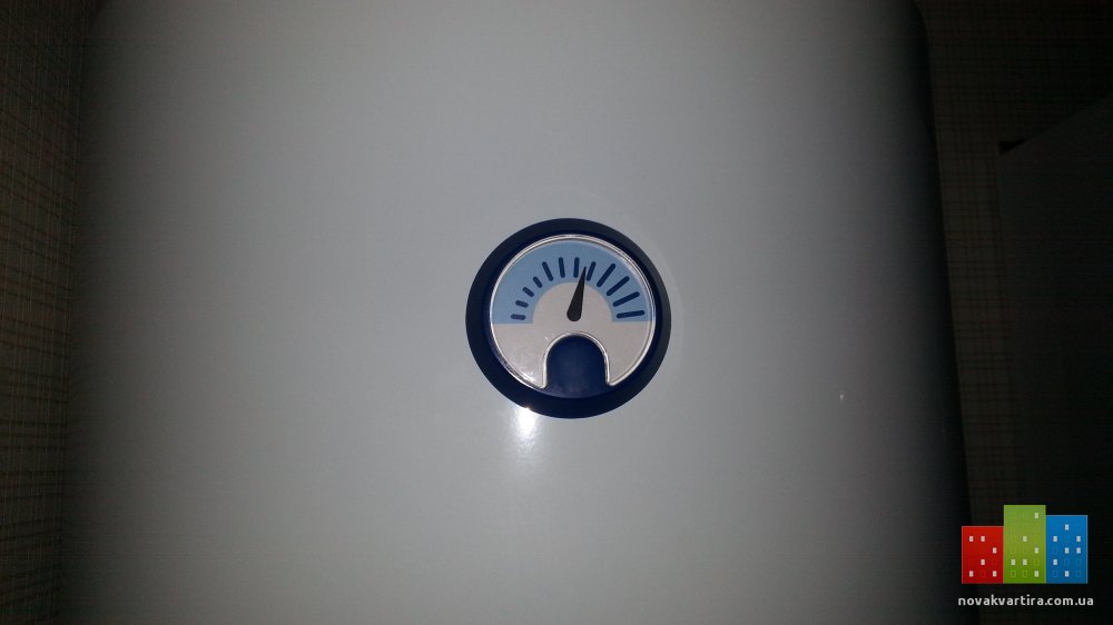

    на утро температура воды в бойлере понизилась, количественно сказать не могу, померить не чем. индикатор без градуировки. судя по отклонению стрелки ненамного.
    но я уже доволен. принять душ и помыть голову теперь одно удовольствие.

    В теории же - в нынешнем режиме эксперимент полностью повторяет работу любого котла Протерм выше линейки Пантера - то что в инструкции пафосно зовется - "рециркуляционный контур", по настоящему, ничто иное как небольшой гидроаккумулятор, который котел постоянно держит в тонусе (излишки при паралелльном переводе инструкций на бойлеры и котлы, возможно). Имхо, за всё нужно платить и все ухищрения с резервуаром будь у него ТЭН или же исполняй он просто функцию гидроаккумулятора питаемого котлом, любой из вариантов увеличит расход газа\электричества, хотя и снизит расход воды, но, опять же имхо, овчинка вычинки не стоит, это если смотреть на ситуацию в плане энергоэффективности, что же касается уровня комфорта - он повысится в любом из возможных ключей проведения эксперимента, так как резервуар по магистрали ГВС уже "делает погоду" и нивелирует температурные ямы при постоянном истоке воды, единственное различие будет что при запитке от сети вода будет постоянно теплая, вне зависимости от времени простоя котла, а при приготовлении воды в котле всё же будет остывать, хотя при нормальном использовании (кроме первого утреннего пуска) это чувствоваться не будет, однако стоит помнить, что вода на отрезке кран-гидроаккумулятор всё же будет остывать довольно быстро и её всё равно будет приходится "спускать" если есть потребность именно в горячей воде.
    отличная инерционность у "бочки", ожидал более значительных падений за ночь.

    Уровень комфорта явно повысился. Температурные ямы просто исчезли. Спускать и настраивать воду приходиться, но этот процесс теперь занимает секунды (образно говоря) против минут, которые были раньше. От котла до крана в ванной метров семь-восемь. Это есть затрата для меня. Сегодня вечерняя темпера в бойлере выше вчерашней. Бак видать вышел на режим.
    Первый вывод могу уже сделать. Расход воды не уменьшится, поскольку пользование водой стало комфортнее, это распологает к более частому пользованию :)

    бойлер на режиме, температура воды увеличилась
