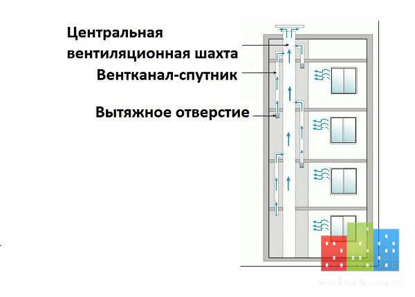

    Проверил тягу в вентиляционных отверстиях. Хороший напор, на кухне - спички гасит. Но, ТЯГА направлена - В КВАРТИРУ.
    Как побеждать? Есть мнения?

    Там воздушная подушка внутри вентканала. Берете несколько листов бумаги/газету, зажигаете и вставляете внутрь вентканала. Через несколько секунд удивитесь тяге :)

    Действительно Ибрагим так сделал и заработало. У нас.
    Система должна работать так, как на прилагаемой картинке. Взято с http://strmnt.ru/ventilyaciya-v-mnogokvartirnom-dome-sxemy.html[​IMG]
    У нас каждый железобетонный вентиляционный блок состоит из трех каналов. Средний широкий, боковые узкие. Именно в боковые каналы вентиляционные отверстия из квартиры. Ниже этого отверстия должна быть пробка, а соединение с центральным каналом через 2 этажа выше. Образуются так называемые "разгонные участки". Так исключается сообщение с соседними квартирами и обратная тяга.
    Вентиляционный блок. Взято с http://мастер-груп.рф/p26010284-ventilyatsionnye-bloki-3193.html
