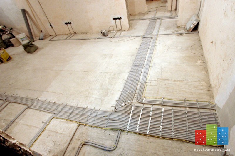

    полностью согласен по двушке стяжка потянет почти на три куба раствора а в одном кубе больше двух тонн а провода можно и по стенам пускать тем более что все розетки и включатели всегда на стенах

    Понятно, я думал вы про линии штроб :)

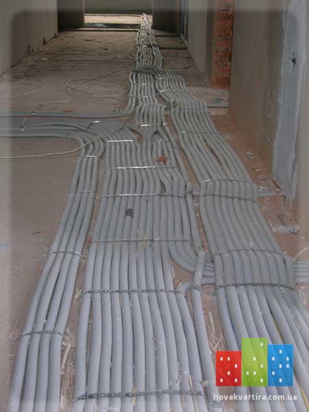

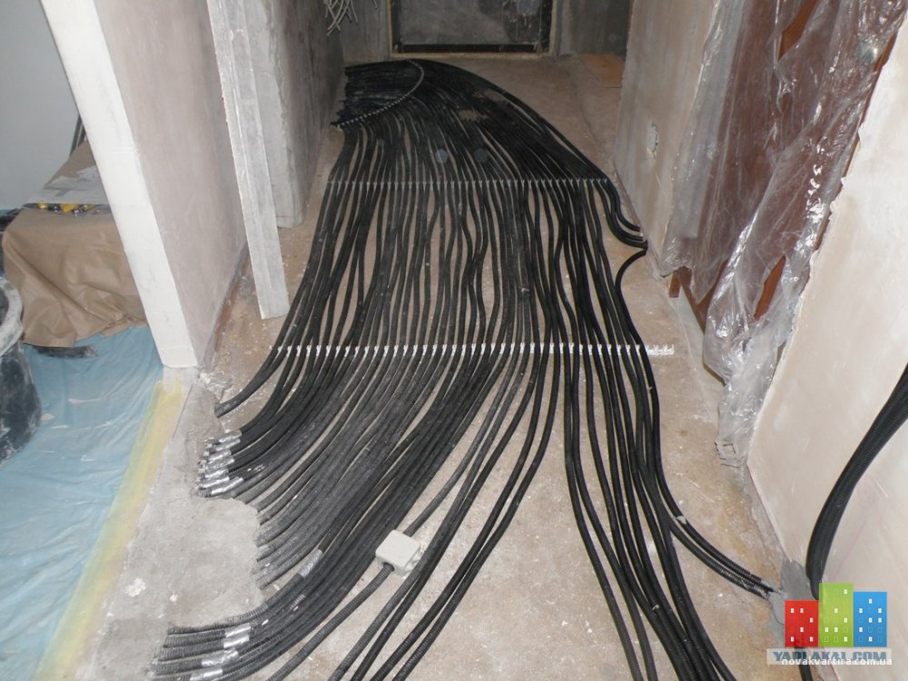

  4. Poplar LK
    Poplar LK Member
    Друзья, у вас представление о проводке какое-то устаревшее :)
    Чтобы все понимали о чем речь, смотрите вложение :)
    Времена, когда проводка, это двухжильный алюминиевый кабель проложенный под штукатуркой давно прошли.
    Типы/сети (проводной, беспроводной) передачи данный это всего лишь транспорт. Дело плюсов/минусов. И один другому не мешает :)
    С WiFi есть много нюансов, но даже, если поставить супердорогое оборудование стандарта 802.11ac/ad это до 7 Гб/с (обычно 802.11n - до 300-600 Мб/с, а по факту 54 Мб/с. Например, если в сети есть хотя бы одно устройство не поддерживающее N вся система будет работать на G, хотя после N должны были уже это исправить), а витая пара кат. 7е это до 60-100 Гб/с :)
    Плюс витую пару можно использовать под что УГОДНО , даже как транспорт для HDMI.
    P.S.
    Вот еще, что вы хотите, если уже сейчас провайдеры дают скорость порта 1 Гб/с (200 грн./мес.). Например, если кто-то сэкономил и провел витую из 2 пар то уже в пролете :)
    Так что в этом деле экономить нельзя и все надо продумывать хотя бы на лет 10 вперед.

  9. kazanovd
    kazanovd Well-Known Member
    Утро доброе, картинки у Вас интересные, спасибо.
    дело то хозяйское какой канал нужен между кухней и коридором :) всё зависит во многом от того насколько продумана сеть, если на одну точку навешать 120 потребителей то да никаких 54Мб не хватит, а вот если по уму делать то вполне можно жить, ну не серверную же в туалете монтировать :). Да и LTE не за горами....
    Я хотел сказать не за это, а за штробление стен под гофру. 25 линий глубокой штробы(30-35мм а то и больше) либо в несущей стене, либо в 100мм газоблоке, хм... что там останется от стенки? И не дай бог Вам горизонтально их проходить :build:... хотя вот не упомню где, но знаю что в ряде городов местными постановлениями штробление несущих конструкций вообще запрещено.

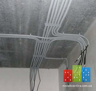

  10. Poplar LK
    Poplar LK Member
    kazanovd, вы не так поняли :)
    С текущими реалиями магистраль будет идти по потолку и потом разветвляться, а до точки будет сходить буквально 1-2 гофры. Когда говорилось про штробление имелось ввиду другое, то был наш с Sofievskiy разговор про стяжку :)
    Эх.. мне бы очень этого хотелось, но :)
    К сожалению связь на Украине буквально 10-20 летней давности, у нас даже нормально 2G нет, а то что есть, это по сути обычный GPRS (~144Кб/с) да еще и не стабильный. Украина это единственная страна на континенте где нет 3G (недомодемы не в счет) :)
    Но даже, если и будет что-то лучше или равно 3G, он все равно будет лимитированный и относительно дорогой для использования в быту.
