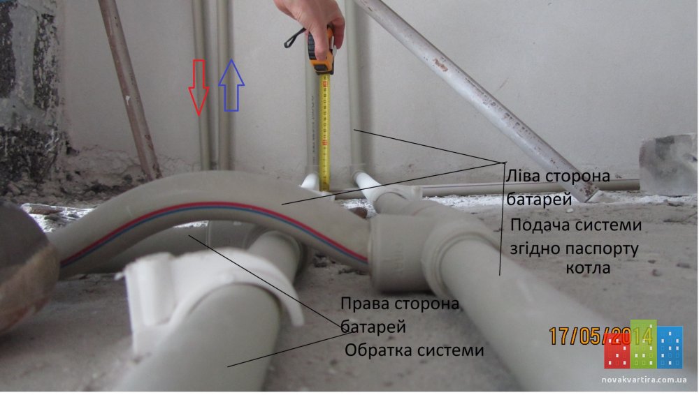

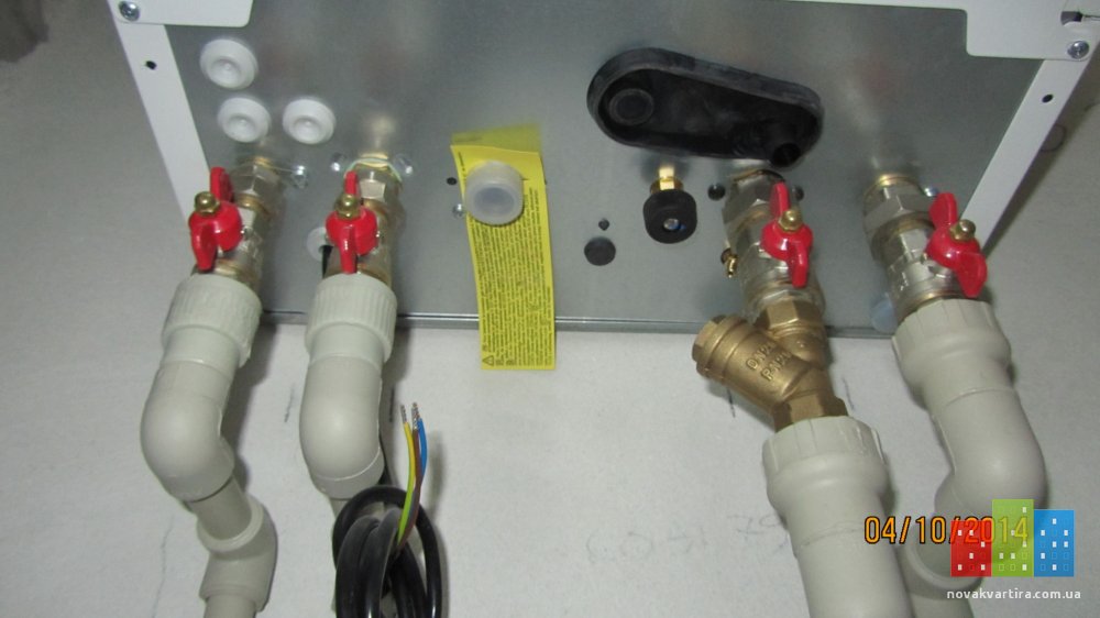

    Ну как бы смущает только подвод к котлу. Последняя фотография. Должна быть слева на право отопление-горячая-холодная-обратка отопление. Может котел другой.

    На фотографії 3950 видно, що подача води і відвід гарячої-зліва, контур отоплення-зправа.

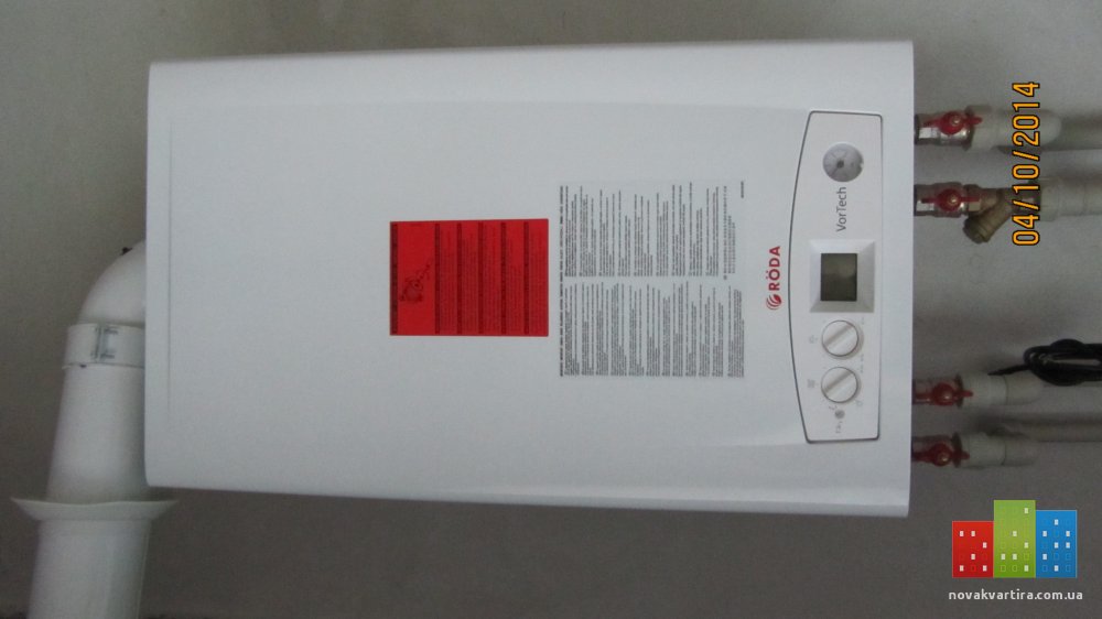

    Так и есть. У меня другой котел.

    Там котел другой. Судя по диаметру труб все правильно. Справа две 3/4", слева две 1/2". Ну а вход-выход надо смотреть по паспорту.

    Якщо дивитися по котлу то система виглядає так:

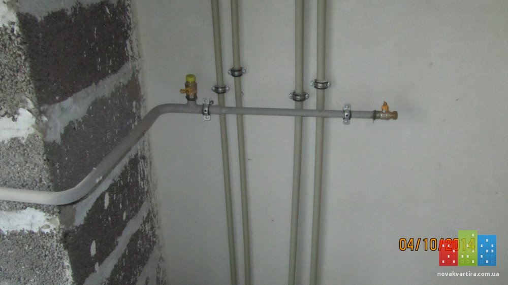

      103,9 КБ
      345
      78,4 КБ
      316
      70,1 КБ
      308

    да у вас всё верно http://roda.com.ua/files/VorTech_full_manual.pdf
    там подключение не совсем стандартное
    выход горячей/вход холодной/обратка/подача
