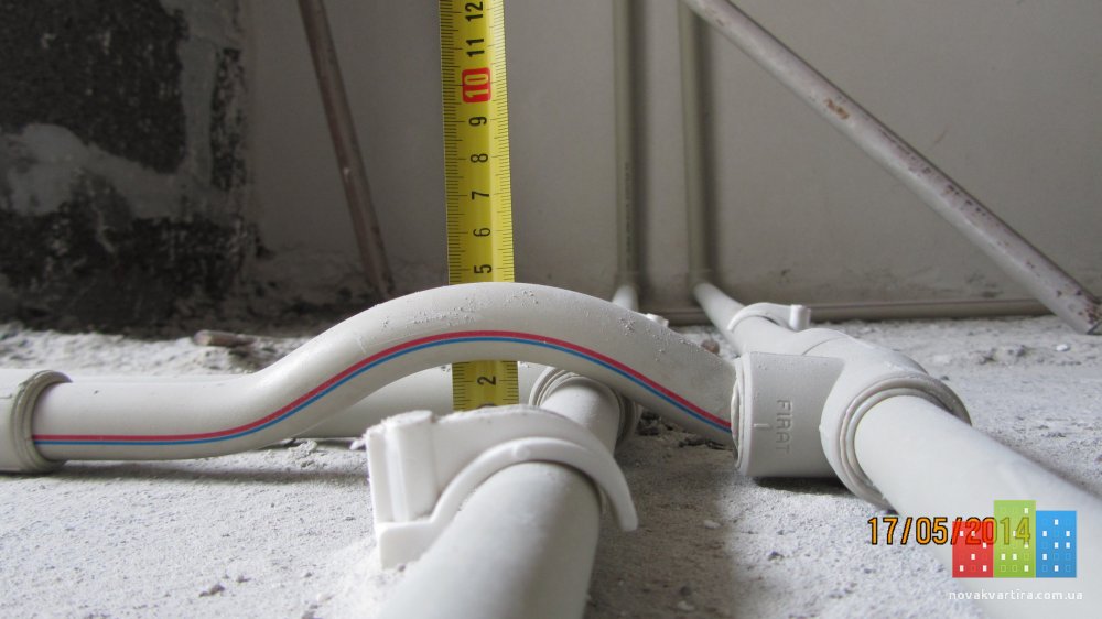

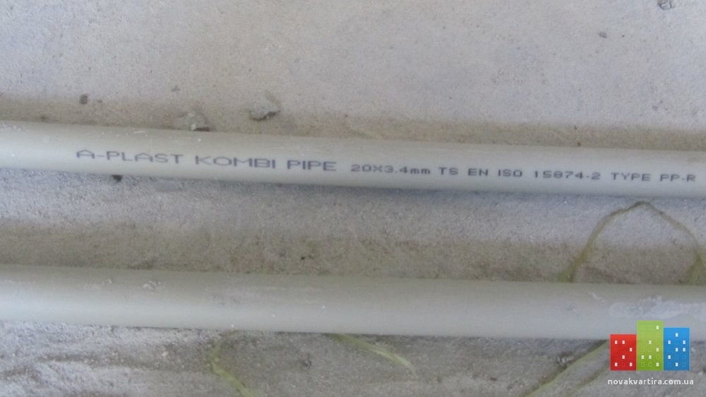

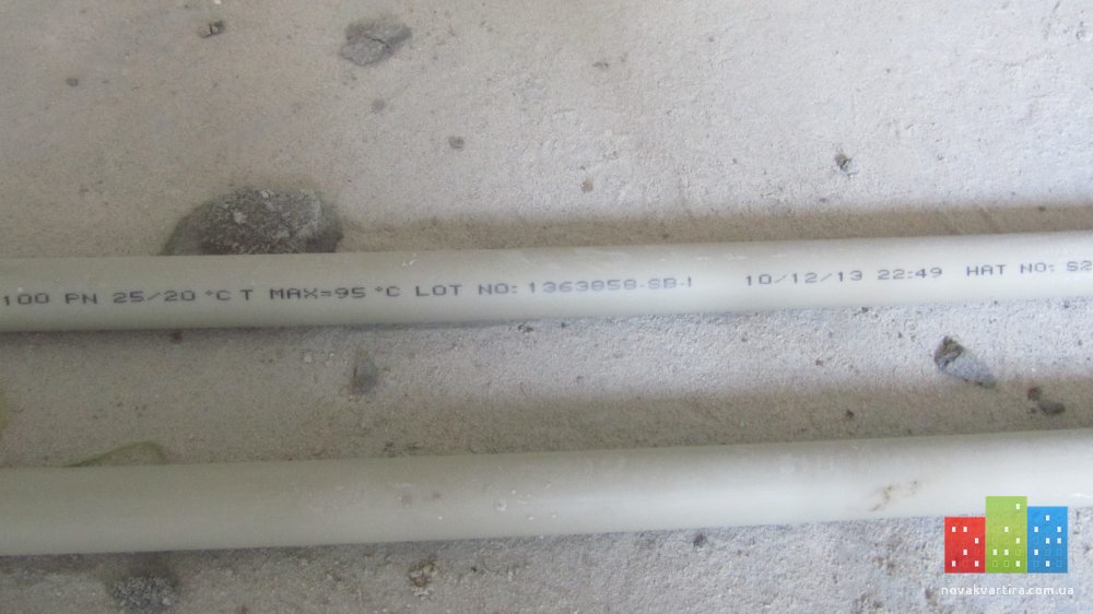

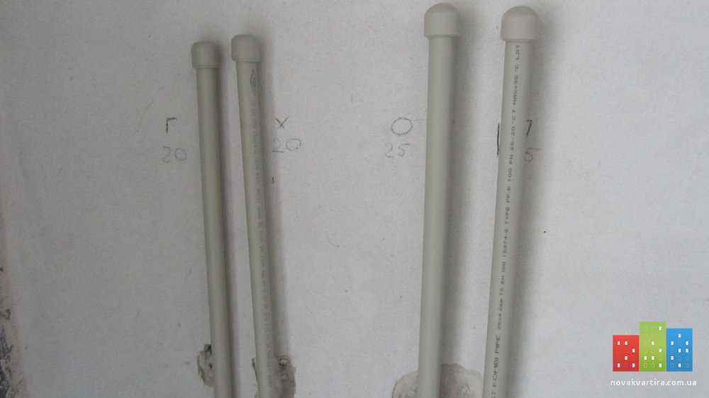

  20. Landrex
    Landrex Member
    В травні, коли ще стяжки не було я фотографував труби:
      73,3 КБ
      234
      83,1 КБ
      285
      77,3 КБ
      281
      54,7 КБ
      283
    Solt нравится это.
