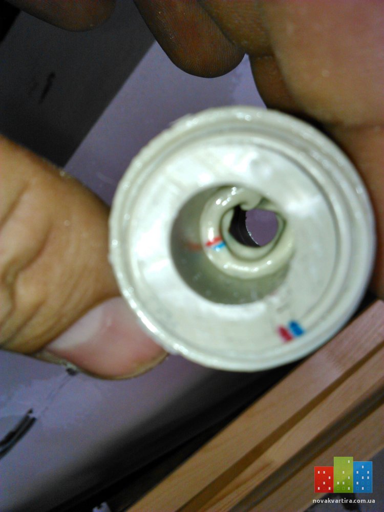

    и ещё(какой то злой я стал) обнаружил сюрприз от водопроводчиков
    вот так вот попаяли трубы изначально. Разбирал стык возле котла. Сам в шоке :eek:
    Интересно через такой "заплавленый" проход напор(расход) воды будет какой? Там где должно быть 1/2 дюйма в диаметре имеем дай бог 1/4.... В общем печалька, и это не единичный стык, таких у меня было несколько, думаю что в полу замуровано тоже достаточно таких вот "соплей" да и по стояку в том числе.... потенциально будем иметь шумные водопровод и никакой напор воды....:confused:

    муфта - 0,75 грн
    спам детектед, реклама при чём залипушная, ориентирована на бестолкового потребителя который мало что понимает в "колбасном деле", особенно то что на ней висеть "100 килограмовый бычок" никогда не будет..... иначе это турник а не сантехника )))

    У нас по проекту все было сделано 16й трубой (возможно ошибаюсь и часть 20й)
    Поэтому нетрудно представить насколько заужено сечение и сколько под стяжкой скрыто таких соединеий как на вашем фото.

    реально если бы он в эту трубу накачал 15 атм кипяточка, с добавлением щёлочи, да выдержал бы так 200 цыклов, накачал-спустил итд... а потом бы посмотрел на то что осталось от соиденения и от трубы... это было б профессионально, грамотно и обосновано.... а так висеть на трубе я могу со своими 120 на обычном металопластике повиснуть и тоже ничего не будет, но я же не рекомендую металопластик....
    о моей проблемме, написано много тут Земцова не надо ;)
    Вы наверно торгуете рехау? да? дело в том что любую и рехау можно пложить так что буду проблемы. ПВХ считается самая не привередливая с точки зрения сложности монтажа, но бывают случаи как я описал выше. И тут не надо платить стомиллионов за то что б сочно переложить на дорогую трубу, вопрос криворукости это не решает.
    В принципе в этом спам. детектед... только наша труба из чудо материала за хххх$ поможет решить вам проблему )))) не обижайтесь, не люблю когда "парят".... цена решения заплывших стыков это 0,75 грн нова муфта и полметра трубы

    Найдете сантехника который спаяет полипропилен без таких изъянов - поделитесь.
    Для себя же вопрос частично решил полной заменой всех труб начиная от счетчика в коридоре на трубы большего диаметра. (Не рехау)

    (реклама)Давайте я к Вам прийду попаяю, есть немного опыта без наплывов stesn9us возьму очень дорого :hello:
    ПС в казалось бы простой операции пайки пвх есть ряд секретов в том числе время выдержки, это так ...
