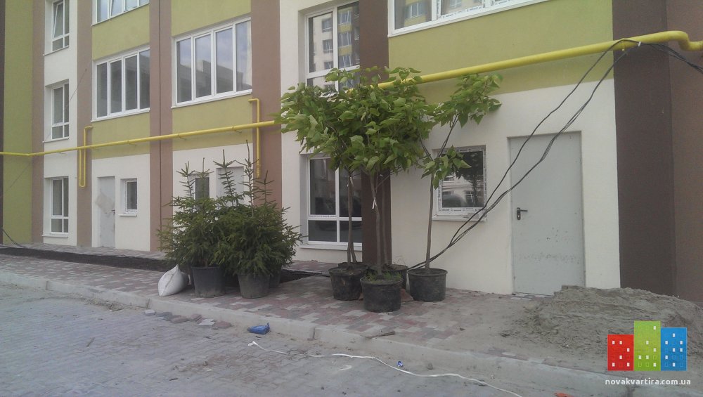

    В наш райский уголок завезли пальмы)
    Антолий, das6ka, SaeR и 6 другим нравится это.

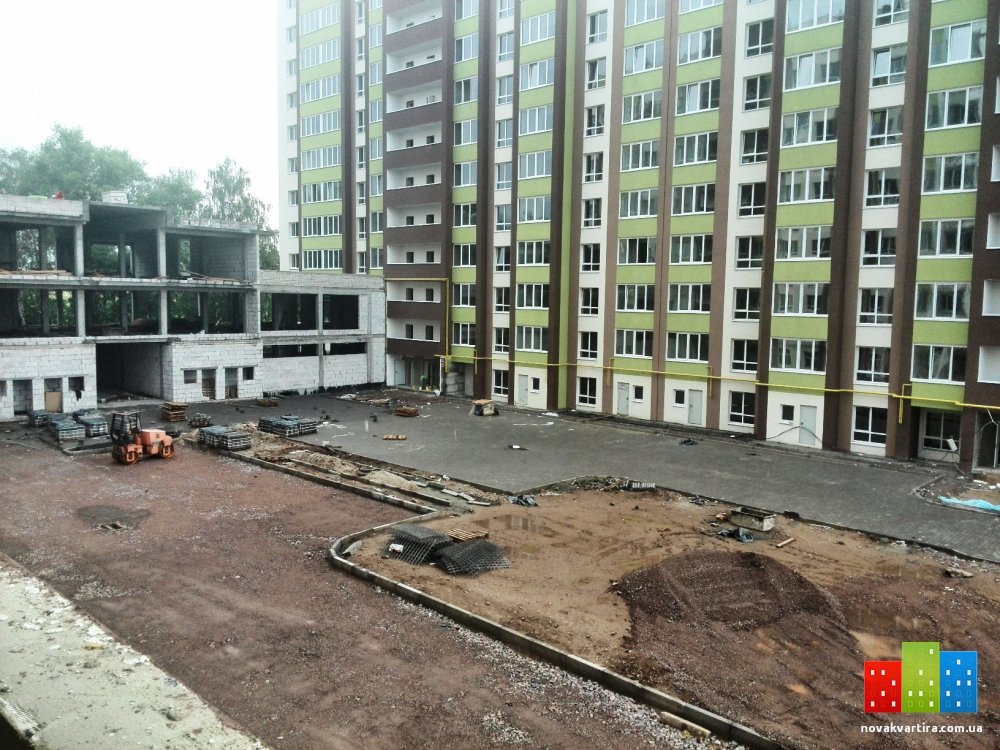

    Ув соседи . Выложите свежие фото двора что там с плиткой .
