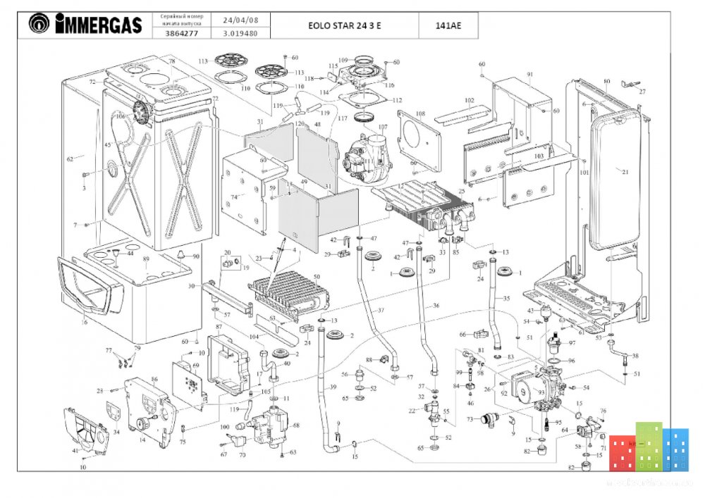

    ОБЩАЯ ЧАСТЬ:
    О "сердечке" квартиры поведаю...
    Иммергаз ЭолоСтар 24 3Е. Вот такая штука обеспечивает процессы жизнедеятельности у меня в доме. Достался от застройщика. Хочу немного поделится впечатлениями о работе...
    Вообще, если читаете мой топик, в свое время я весьма хотел поставить, виссмановскую зверюгу и был опечален, когда не получил разрешения это осуществить... Как оказалось - напрасно. "Родным" котлом пока очень доволен.
    ПРЕДИСТОРИЯ:
    С момента установки в квартире всячески пытался его оберегать и защищать. Поставили его в октябре 2013-го, сразу же подсоединили к общему дымоходу и я со спокойной совестью запаковал его в целлофан. Перед первым пуском, в январе этого года, я с одубевшими пальцами еле снял внешний короб и выпелесосил всё внутри (для успокоения совести ибо свято верил, что в камеру то попасть ничего не может), котёл запустили и на этом история про него забыла до сентября месяца этого года. Перед очередным запуском системы, попытался снять короб котла, но в связи с техническими нюансами возникшими после установки кухонного гарнитура короб сниматься отказался, в итоге пришлось обратится к старому доброму напильнику, после полу часа активной работы - крепежи короба укоротились на 15 мм и доступ к нутру котла был получен... В целом - внутри всё выглядело не столь ужасно, пыль присутствовала в допустимых, на мой взгляд, количествах и была удалена с помощью пылесоса. Слил воду с котла, проверил давление расширительного бачка, в принципе всё в переделах нормы, но всё же немного подкачал. Наконец то поставил термоголовки на батареи, стравил воздух через маевского и воздушник на гребенке теплых полов... В целом, стандратный комплекс процедур перед запуском системы. Систему запустил и казалось бы всё...
    ПЕРВЫЕ ПРОБЛЕМЫ:
    Спустя недели две, после вышеописанных событий при запуске горелки котла - начал наблюдаться шум и легкая вибрация. Спустя неделю, когда я появился в квартире, и стартанул котел по второму кругу, ситуация ещё больше усугубилась, котел гремел аки советский холодильник ДОНБАСС ІІ, с максимальным уровнем наморозки в камере. А котел ведь на гарантии... Вглубь лезть ох как не хотелось... В итоге пару кругов обзвона от застройщика к организации установщика и так далее по вертикали - привели меня к чудной всеукраинской конторе "Водная Техника". Всё оформлено по европейскому образцу, всеукраинская горячая линия, девочка с приятным голосом на том конце, записала заявку и уведомила, мол ежели вышло из строя, что в котле по причине не правильной эксплуатации, ваши проблемы - 270 грн автоматически за диагностику и свободны решать дальше - покупать ли новые запчасти или выбрасывать котёл... :)
    Гм, тут меня немного озадачило - нет, ну суть то я понимаю, и как бы здравое в этом что-то есть, но блин - мои ли это проблемы? Котёл мне достался с квартирой, ради сохранения этой гарантии я платил за пуск левой конторе, что бы вообще быть отстраненным от этого всего процесса, кроме того, что я кнопочки нажимаю, я вообще ничего знать про него не должен - какая нафиг неправильная эксплуатация... Развод какой то.
    В целом - оставил заявку на пятницу, пообещали перезвонить в четверг и уточнить время когда мастер подойдет, на том и закончили... Прошел четверг - тишина, часам к шести я все же осмелился предположить, что про меня банально забыли и перезвонил на "ВТ", где всё та же милозвучная девушка озвучила, нечто вроде "простите, ваша заявка значится как незапланированная - мастер перезвонит как только сможет", это при том, что её не менее милозвучная коллега была готова прислать мастера чуть ли не во вторник, так как "загрузка по вашему региону - минимальная". Когда я наведался в квартиру и попробовал открыть горячую воду, я понял, что котел вряд ли дотянет до этого самого "как только сможет". В квартире холодрыга и вот тут такие заявления... Ну что ж...
    РЕМОНТ:
    Долго ли умеючи... Послав к какой-то бабушке всю бюрократическую систему нашего общества решил хотя бы выяснить что ж с ним не так. В принципе, особо и решать нечего было, немного представляя себе схему запуска агрегатов внутри котла - по звуку можно было четко диагностировать гул "турбины", иными словами вентилятор. Что ж - обесточил котел и начал. После снятия короба (четыре винта и одна рамка на защелках), особо ничего нового не было замечено. Затем последовали пять винтов самой камеры, условно герметичной, и вот тут началось мясо - назвать камеру загрязненной - не то слово, там всё было покрыто жирным, охрененно жирным слоем строительной белой пыли. Попала ли она туда из дымохода, или же при хранении котла, возможно при установке - не суть важно. Но её там было о-о-о-о-очень, много, затем стенка камеры горения - картина особо не изменилась, горелки присыпанные слоем пыли с еле заметными дырочками самих каналов, битермический теплообменник, аки в печи обоженный... Ну и наконец сам вентилятор, бедолага был похож больше на цельное колесо, нежели на вентилятор, крыльчатка практически отсутствовала за слоем слепленной строительной пыли... Сам внутренний барабан "улитки" больше похож на глиняный... Не удивительно, что он издавал такие звуки - удивительно, что он вообще работал... В целом - два часа с зубной щеткой/пылесосом и внутренности котла стали выглядеть много прилежнее... В остальном - сборка не заняла много времени. Котел запустился и по звуку работы не отличается от прежде работающего... История получила хэппи энд.
    PS: Кстати, если что - заявленная цена турбины для этого котла варьируется в пределах 1 500 грн на опт.складе, тобишь у "официалов" она бы потянула все 2 - 2,5 тыс. грн... Стоимость стационарной чистки котла у "ВТ" - 430 грн. Наверное уместным был бы совет - при покупке квартиры с автономным отоплением и по окончанию грязновых ремонтных работ, проводите полную чистку котла, лишней она не будет, а возможно и сэкономит не одну нервную клетку и сотню гривен впоследствии.

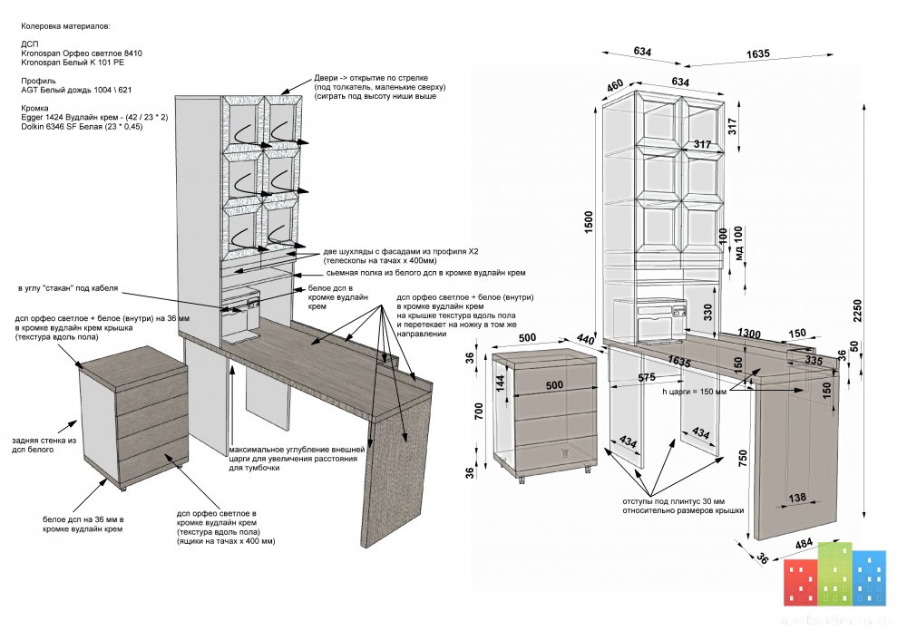

    Cтол в зал набросал. Материалы подобрали...

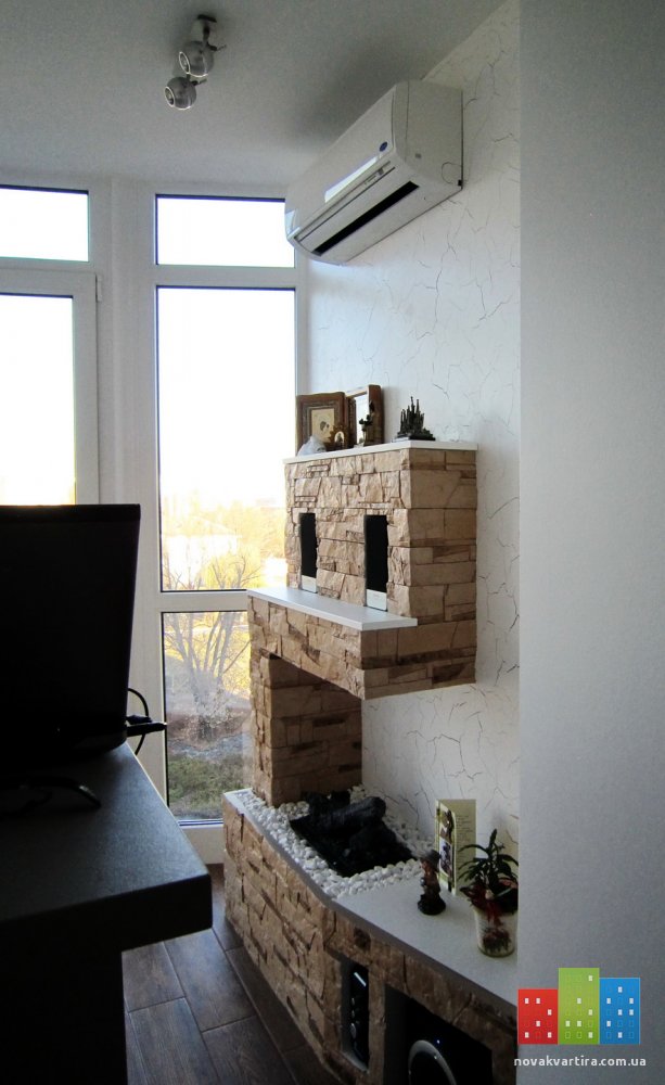

    jeyme, понравился Ваш камин!Это искусственный?Кто монтировал?
  15. jeyme
    jeyme Well-Known Member

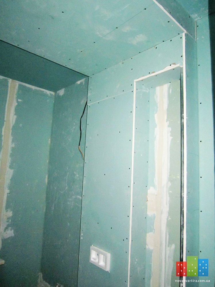

    :) Спасибо, сам монтировал (там монтаж - в розетку вставить вилку да камин в нишу заготовленную вставить).
    Да - искусственный конечно :) . Открытого типа, генерация пламени по технологии "опти-мист". Портал делали ещё когда гкл формы гнали по квартире, тога же забивали и размеры под аудио систему и тогда же посадочные на камин разбивали (всё это ещё тогда было куплено).
    В итоге, получилось несколько этапов: гкл форма -> штукатурно-плиточные работы -> установка розеток и прочего внутри -> доводка дсп полок -> собственно подключение самого камина (вставить в проем и подключить к розетке, как уже раньше писал) и аудио (ну и камешки засыпать).
    Вот так при дневном свете выглядит.

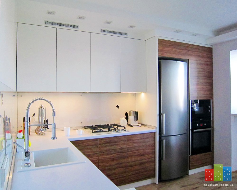

    Ну что ж, как обещал - кухня.
    Много деталей нету ибо финансы пока не позволяют реализовать все задумки в полной мере...
    Olga_M, Ann*, Banderas и 4 другим нравится это.
  19. ld4
    ld4 Well-Known Member
    jeyme, шикарно.
    фасады из акрила?
