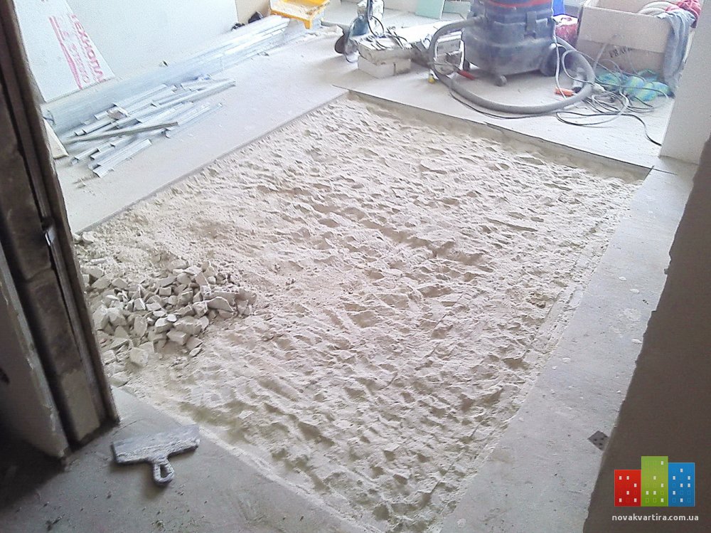

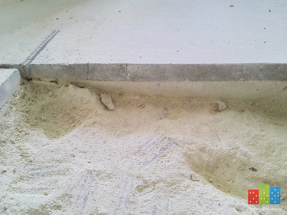

    Итак, дражайшие "фоловеры" :)
    Привет реализации старой доброй поговорке "скупой платит дважды". Продолжаю влетать на стяжку.
    Дело в том, что когда изначально мотали теплые полы, в качестве теплоизоляции всадили обычный пенопласт пятидесятку (ага - не шурупил, прозевал), с гидриком конечно, но это дало довольно солидный "подьем" пола. 5 см пенопласт + 2 см на рябицу и трубу + слой в 2-3 см сверху. Короче, всё это дало не кислую толщину стяжки 10+ см, когда заливали строители (от застройщика) - это было все довольно легко - лили шлангом (про "заваленный горизонт" я конечно молчу, моментами на комнате (3-4 м.) перекос в 3 см был).
    В принципе, всё шло нормально, пока не коснулось качества этой самой родной стяжки при последующих работах, в принципе она вся выглядела монолитом, не трескалась (как у соседей), не дышала, особо не крошилась и тут я уверовал, что всё же мне хоть где-то повезло...
    Итак, к стяжке - местами она как камень - легла мертво, а местами (как оказалось) представляет из себя залежи песка покрытые легкой коркой застывшего раствора. И когда начали лить армирующую стяжку (естественно до этого СТ-17 всё прогрунтовали) - дабы предварительно выровнять все эти "беверли хилз", при застывании - последняя оторвала ту самую корку родной стяжки и растрескавшись начала "дышать", в целом по правилам бы нужно было вырезать всю комнату, но блин затратно это по всем статьям да и в одном месте такая беда случилась (да и жаба ведь просто так не отпускает), да и ламинат - не линолеум, будет, что то на себя брать распределяя нагрузку, в целом срезали те самые три см свежезалитой стяжки на куске в пять квадратов и обнаружили под ними залежи тупо песка сантиметра так на 4-5 вглубь, в итоге, сей пирог вырезали (а стены ведь уже финишкой подготовлены и тут оговорка - как только болгарка касается стяжке в квартире наступает туманность, не хуже чем в незабвенном Сайлент Хилле), тут радует наличие промышленного пылесоса - определенно незаменимая штуковина.
    В целом при такой глубине куска, на 650 кг стяжки я ещё попал :) А её ведь ещё надо поднять, залить, а до этого - срезать старую... Вот такие вот дела :) Так, что всё дальше убеждаюсь - иногда изначально стоит при возможности отказываться от подобных работ, дабы потом не переделывать или не получать такие "сюрпризы".
    Теперь немного фото :)

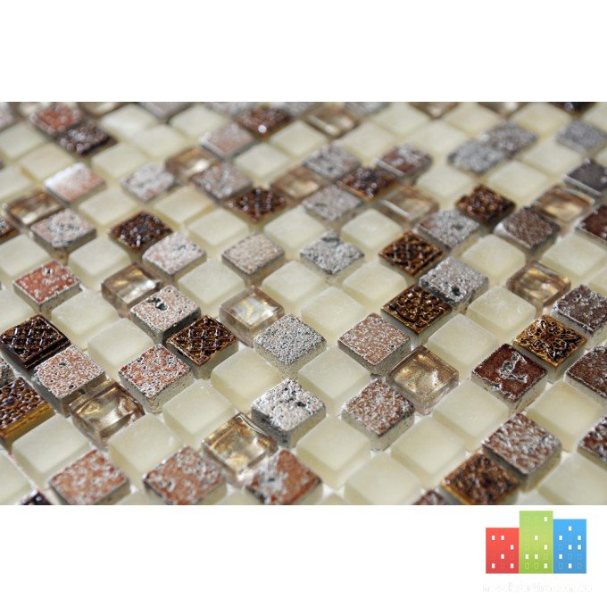

    Итак, дражайшие, расскажу я вам страшилку. Вдруг если кто есть из любителей мозаики... :)
    Втюрился я как то в одну мозаику... Размерка 15 на 15 мм, шов 3 мм... Кусочками по 305 х 305 мм продается. Решил - всё, эта штука будет у меня в санузле. А штука то хоть и родом из КНР, но обходится довольно таки солидно - необходимая квадратура = 6,5 м.кв. Приглядел её еще осенью, но как то денег не было, в итоге вот недавно приобрел в полтора раза дороже. :) Скупой платит дважды или лучше покупать, когда захотелось. Ну да ладно. Купил и купил.
    Ну тут одно но, мозаика то у меня не типичная оказалась, вся её красота в рельефоности... Отдельный разговор о количествах потребления затирки. Если ванная мне вся (с полом!) влезла в 3,2 кг затирки (16,5 м.кв - затираемой площади), то мозаика на эти несчастные 6,5 м.кв. уже "жрет" около 22 кг. А вот тут то и вылез ужастик :) Хрень эта, затирается искючительно эпоксидной затиркой... И всё бы может было бы не плохо... Но средняя цена двукомпонентной эпоксидной затирки колеблеться около 150 грн\кг (прикинуть можете при обьемах затирки и цены за кг...).
    Фишка - почему затирается эпоксидкой, это та затирка которую можно стирать спец.средствами, которые в свою очередь, вычищают структурированную плитку от забившейся в микротрещины затирки, чего с цементной затиркой уже не провернешь, и ежели начнешь атирать последней - 80% красоты от трещинок, рельефов и прочего сойдет на нет, так как они тупо превратяться в кубики звета затирки.
    А... Ну и ко всему - клей для частично стеклянной мозаики естественно не СМ-11 Церезит, а довольно солидные составы той же Мапеи, Литокола, Миры... Но по сравнению с ценой затирки он, в принципе, не особо пугает.
    Ну что ж, если кто ещё поглядывает на структурированную мозаику - моя история пусть будет уроком :)
    Так, что мораль уж выносите сами - связываться аль нет, сабж в приложении.

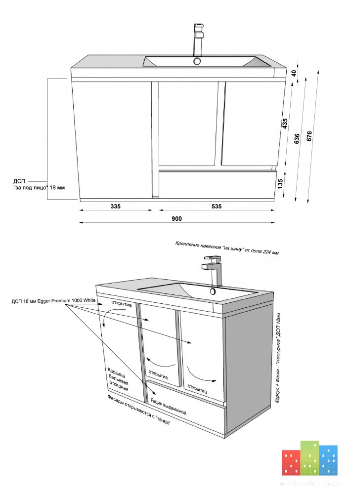

    Пересматривал выводы воды - по предварительным прикидкам пришлось переносить и на ванную и на раковину... И если с ванной все понятно, то вот тумбочку под раковину пришлось более детально продумать. Решил делать из ДСП (дома из мдф - так же отлично пухнет если вода попадет) так, что зачем платить больше эггер премиум 1000 - отличный материал :) как по мне + какая нибудь солидно текстурированная штука из того же эггера на каркас (фино корица, кокобао натур., ясень лион песочный, сердцевинный клен...).
    Ну да ладно, думал под фаску торца фассады делать, что бы от ручек отказаться, но потом дошло, что так точно торцы не переживут и месяца не вздувшись (постоянный доступ влажными руками), в итоге пришел к тому, что надо идти к "тачам" - открытие по нажатию, тобишь "безпружинные" петли + "ка"пуши :) , и особо мокрыми руками не клацать тумбу, к тому же конструкция умывальника такова что он идёт внахлест над тумбой.
    В любом случае нужно было придумывать уже основательно тумбу... У жены из пожеланий - поменьше выдвижного и корзину для белья откидную. В итоге - вдохновившись последним посещением МТКТ 2014 (давно уже не посещал события подобной направленности) и родилась вот такая концепция - подвесная по своей задумке, ибо стоячей мебели в ванной не место, имхо (затрудняет уборку + ежели части из ДСП и производных касаются пола - разбухнут).

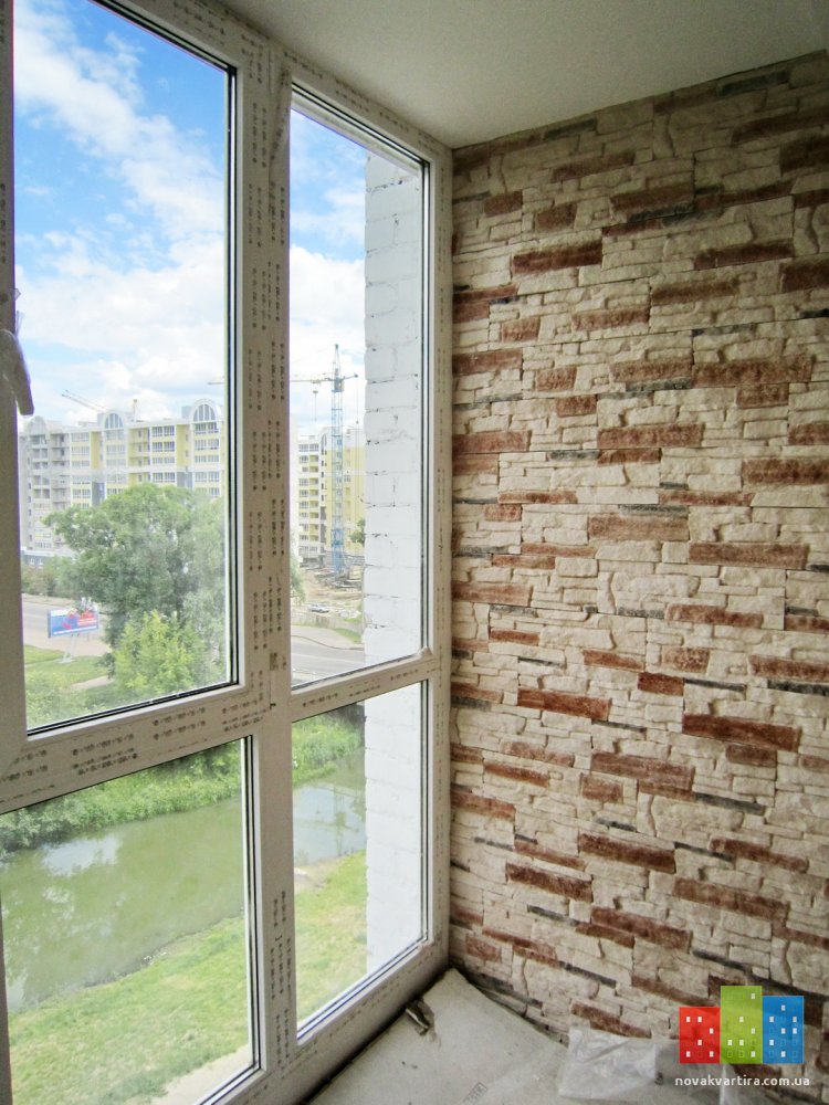

    Ну и "холодный" балкон слегка обрел очертания. :)
    kioh16, КВА, Dimavilint и 2 другим нравится это.
  12. iracat
    iracat Member
    Симпатичный вид из панорамного окна на речушку)))

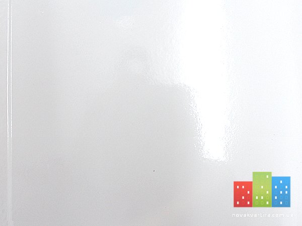

    Я тут немного посоображал по поводу того, каким должен быть фартук на кухню... Насколько помните я хотел из стекла. Чисто белый выглядит убого, а все эти города/пляжи/деревья - меня немного принапрягают, посему родилась идея градировать его на соответствующие зоны, как в каталогах блюма в части верности распределения зон на кухне. Это всего лишь начерк, но родившуюся концепцию хотелось бы показать народу.
    (заливаю на фотохостинг - оригинальный размер).
    Кстати по поводу крепления фартуков, охренеть - но у нас на рынке нет ни одной профильной системы - убогие винтики, к коим придется прибегнуть, это не более чем доморощенный выход из ситуации. В то время как даже в РФ, не говоря о странах ближнего зарубежья, используют идеи Шуко (профильная система для крепления настенных панелей - которая сама по себе заменяет профиль для лед ленты, отбортовку (обеспечение гидрошва) и саму функцию крепления) и их аналоги - у нас в Украине с этим - грусть-печаль. :(
    В итоге с фартуком все пришло к п\прозрачному стеклу и покрашенной стене за ним. Картинки как-то тоже не прижились.

    Очень понравился Ваш балкон! Как зовется материал и на что клеили? Клеили сами?
  15. jeyme
    jeyme Well-Known Member
    начну с конца:
    1. нет, делали те же мастера, что и всю квартиру.
    2. материал зовется - гипсовая плитка, клеили на обычный СМ-11, производство - Славутич (Еврокам), форма Аляска, цвет "Браун" (ширина 14 см, длина 46 см, толщина 2 см), в коробке около 1,1 м.кв., цена на тот момент была - 120 грн\м.кв. Углы идут под зарезку - угловых форм не было. Затем вскрывали гидрофобизатором - балкон всё же холодный (боялся лишней влажности). На СМ-11 (многие берут 33** Миру - она белого цвета, в швах не вылазит серой масой, хотя если мастер не тупит то можно и церезитом вышеописанным) держится мертво - основа кирпич.

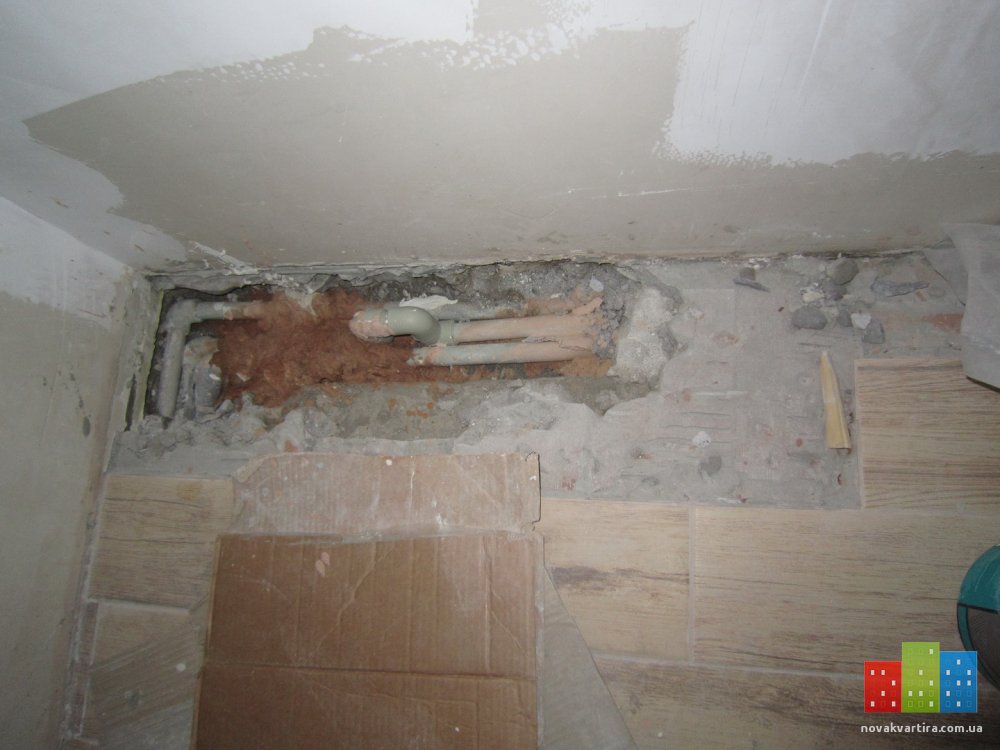

    Кстати, отвлекусь - расскажу про очередную неприятность. У меня две ветки водоснабжения в квартире, я их свел в одну и получил - одну основную и одну резервную ветку водоподачи. Основной все время ремонта пользовались, а вот вспомогательная выпала как то из зрения (вначале к кранику было не добраться, затем оленеводы из водоканала запломбировали недокрученный счетчик на ней, и из него вода хлестала, в итоге - когда прогоняли систему под повышенным давлением - получилось так что эта ветка выпала - её длинна около 8м. до места впайки в основную магистраль). А трубы на неё - достались частично от застройщика (те которые по всему дому идут).
    В итоге - ребята, что работают у соседей снизу на днях заглянули - мол "полы вы льете или что", стена у них одна мокрой оказалась, естественно сразу всё в отказ - никаких полов да и по воде мол прогоняли всё под давлением - всё ок было, не к нам это (к этому времени ветку нормально перепломбировали по счетчику подтянули и я её все же решил её открыть, случилось это недели за полторы, как зашли ребята снизу).
    Короче методом тестирования - подсыхания/увлажнения стены у соседей (благо стадия ремонта у последних - позволяла). Пришли к выводу, что это у нас косяк. В итоге - прощай залитая стяжка, проложенная плитка - выбивали. И вот тут началось самое интересное - внешне точка протечки была в норме - нет типических для физ. повреждения белесостей по краям да и труба внешне выглядела целой, только когда вырезали злополучный кусок и получилось заглянуть внутрь - стало ясно, что в трубе, в армирующем слое стекловолокна, коим то образом образовался пузырь - который и был благополучно выдавлен при подаче давления.
    Вот такие вот бонусы. Если честно - пугаюсь, что во всей новостройке все трубы такие и использовали то их вовсе не под подачу воды, а на контуры отопления...
    Ниже фото исправленной трубы (коричневая масса - остатки затирки).

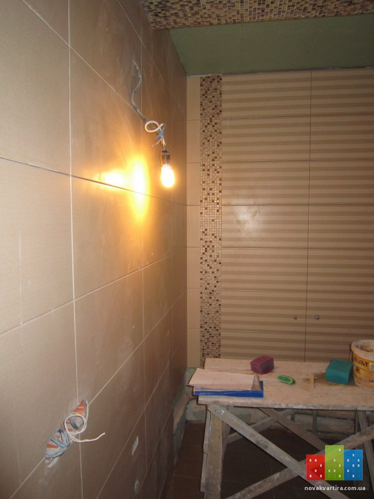

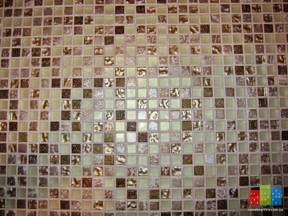

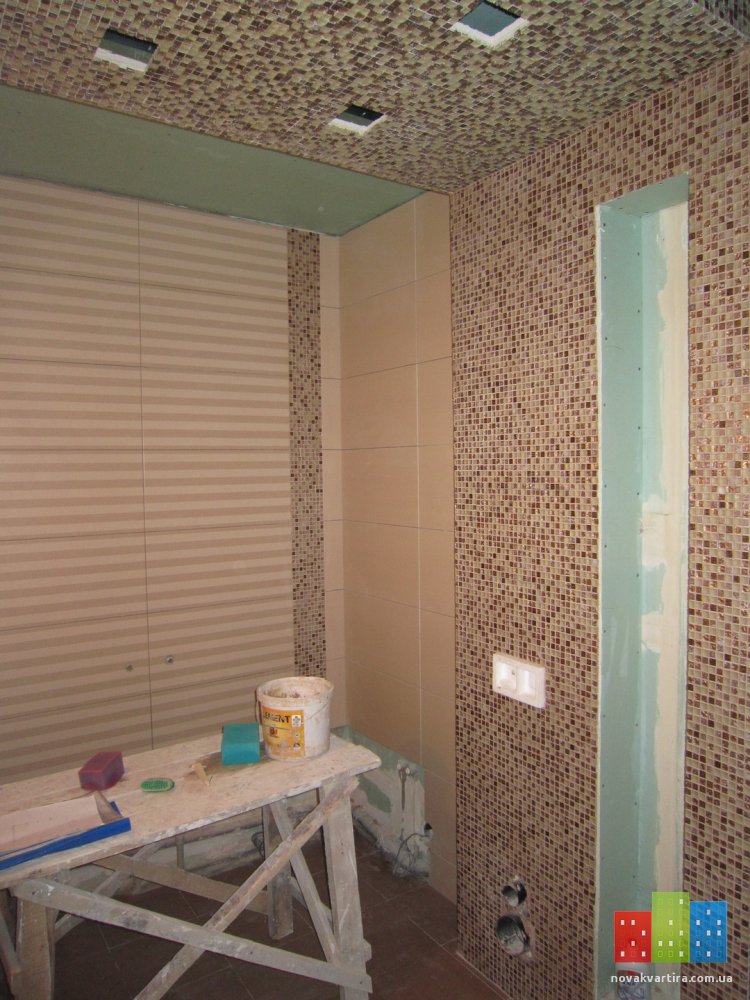

    Кстати немного заложили санузел - "выстраданная" мозаика + памеса, в топку Литокол который стоит состояние, нормально затерлось Мирой - глиттером (по последней, кстати, есть косяк - получится исправить - расскажу "лайфхак").
