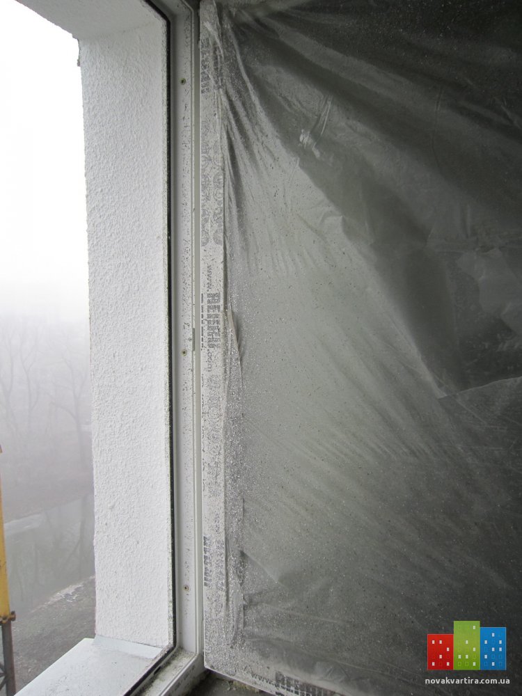

    Лайфхак ІІ: - не ленитесь оклеить окна целлофаном, поверьте - они будут заляпаны! Это же касается и наружной части, если Вы стали владельцем новостроя на этапе когда наружка ещё не проводилась - клейте не задумывайтесь, мастера-штукатуры при тех площадях которые им отведены просто физически не могут быть аккуратными.

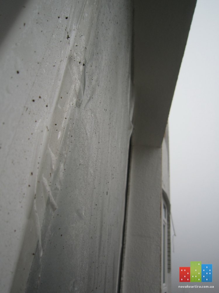

    Вот несколько фото к вышеупомянутых мной рекомендациям закрывать окна при проведении внешних отделочных работ...
    Грязь на окнах_0001.JPG Грязь на окнах_0002.JPG Грязь на окнах_0003.JPG Грязь на окнах_0004.JPG

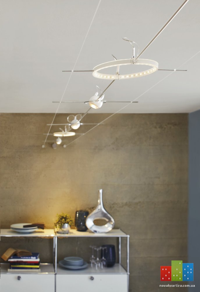

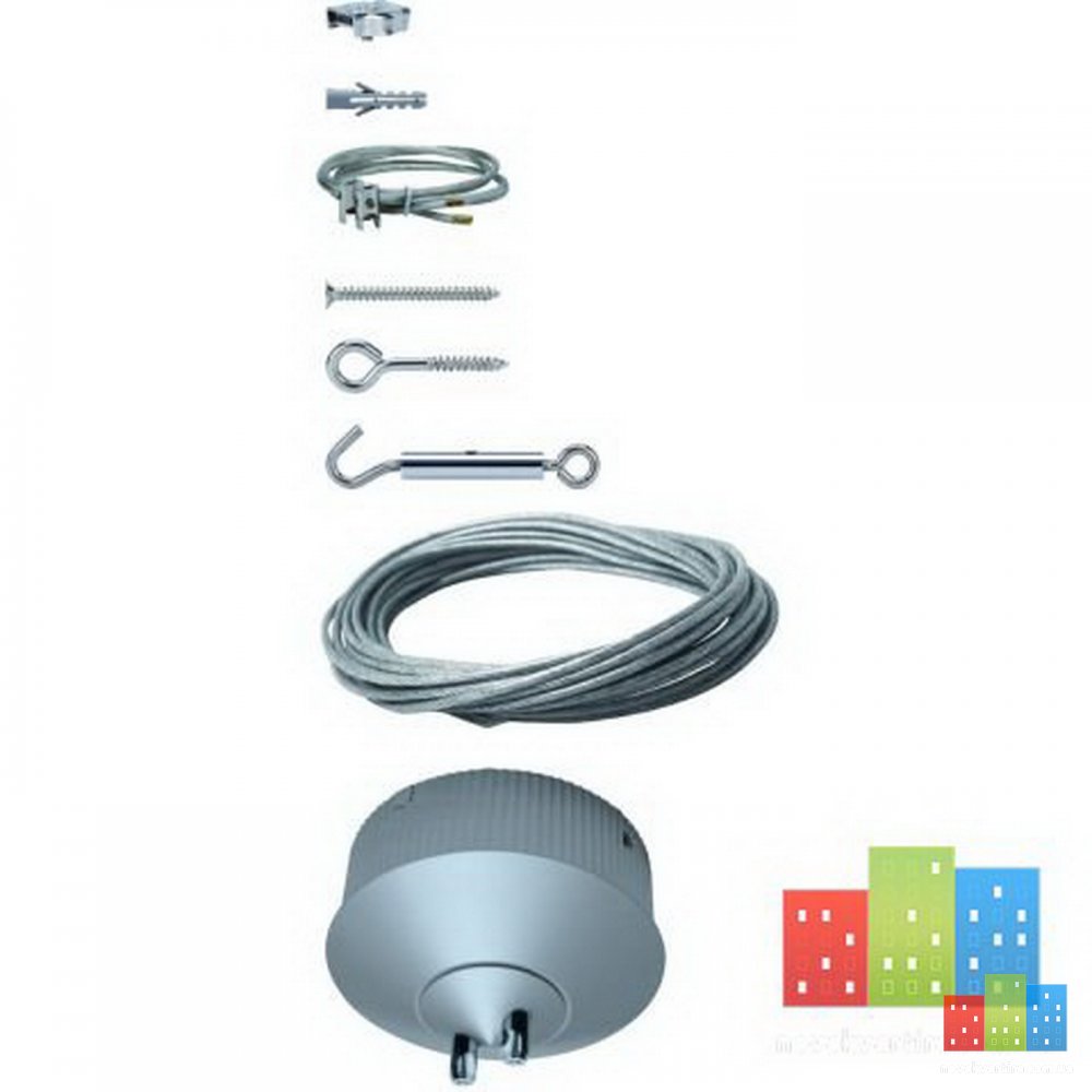

    С самых азов, первых планов квартиры я делал раскидку света, естественно по теперешнему времени она ни в чем не соответствует нынешним моим представлениям о освещении, но уже тогда я знал, что у меня в квартире будут струнные системы, они же трек системы. Гуру по этому делу - немецкая контора - Paulmann, тут безоговорочно. Огромный каталог за 2014 год, открывается и делается полная наборка всего, начиная от винтиков крепежных элементов струн и заканчивая самими подвесными спотами, всё довольно понятно, но дорого. Я вообще вначале планировал весь свет делать паульманом, но увы... Финансово выходит очень солидная сумма. Посему только две трек системы (зал и коридор) и техно споты в зал - аналогов им просто не нашёл, точнее они, аналоги, то были, но то не устраивал цоколь со встроенным трансформатором, то слишком очевидная простота конструкции...
    Paulmann Wire Systems Light and Easy Basic 200 12m_A_WP-1[1].jpg Paulmann_Seilsystem_AirLED_2.jpg Paulmann_Seilsystem_AirLED_1.jpg 98902mi01[1].jpg
    Так что ищем компромиссы, на оставшиеся светильники, а где же искать компромиссы, как не в поднебесной ;) ...

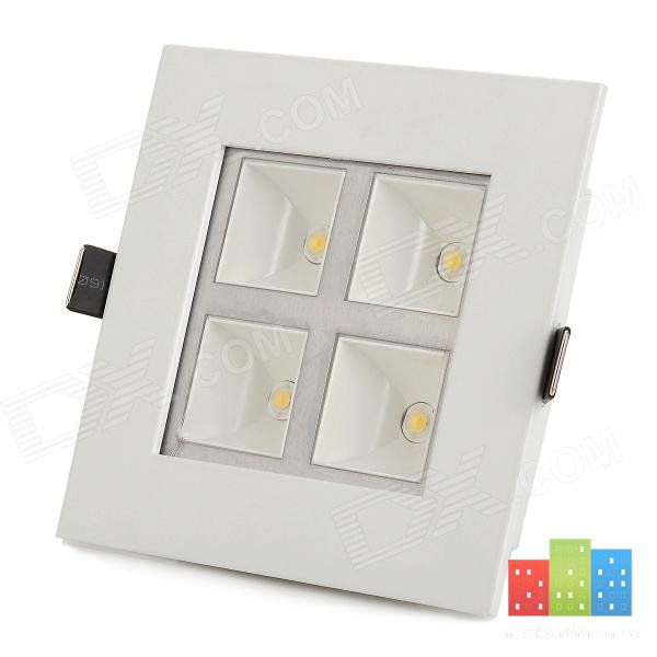

    Ну тут нам в помощь небезизвестный диалэкстрим, не так дешево, как на таобао или же алиэкспрессе, зато надежно и вполне вменяемо по качеству. Большинство точек в квартире - классические споты потолочного крепления. Ну а коль уж брать в Китае, то с их любовью к ЛЭДам галоген - совсем не вариант. Вот так мы и вышли на ультраяркие смд леды :) Ими я смог обмануть споты в кухне, туалете, ванной... Освещение кладовки и балкона. А всё началось с того, что на пробу приобрел три здоровые диодные лампы, две на балкон и одну в кладовку. Пришли довольно приятные по качеству экземпляры, на 1890 и 980 люменов соответственно, особо приятно, то что трансформатор идёт в комплекте, а не, как в большинстве случаев, подбирается отдельно. В целом - всё выглядело вот так, те несколько ламп, что приобрел первыми в качестве проверки:
    sku_174819_2.jpg sku_174819_3.jpg sku_174819_6.jpg sku_196365_1.jpg sku_196365_3.jpg
    (далее - не могу писать, ограничиваясь количеством вложенных изображений - спасибо за внимание).

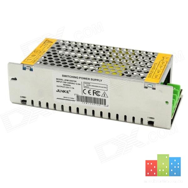

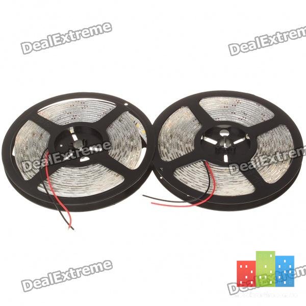

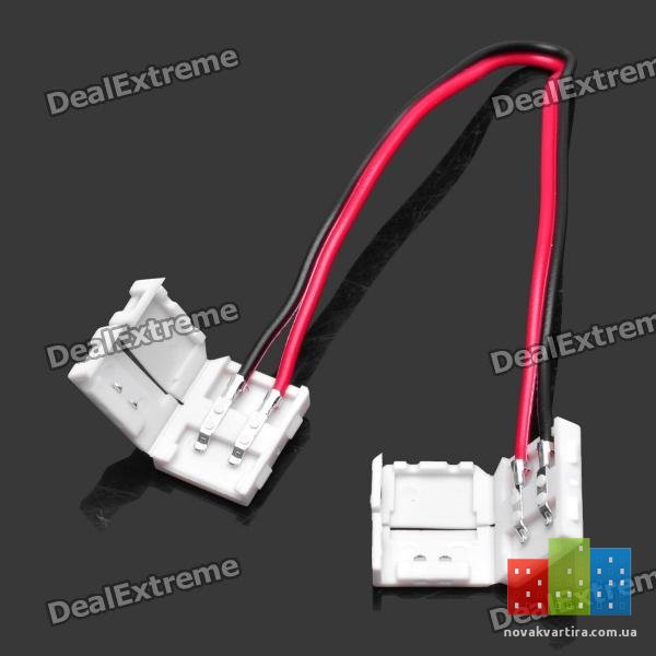

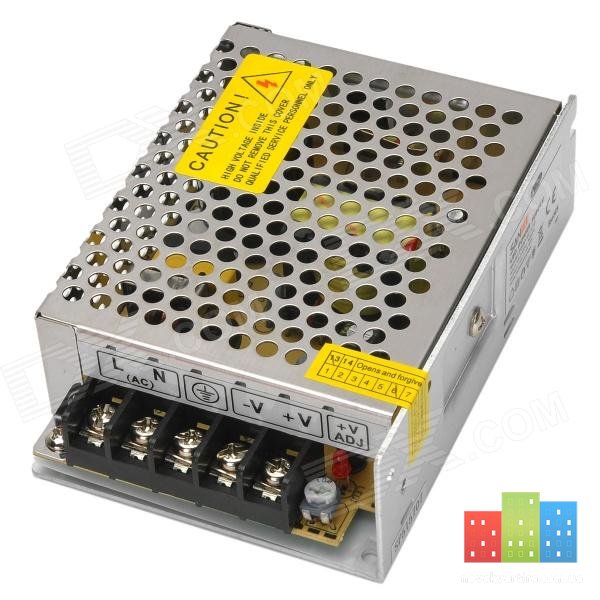

    Дальше ЛЭД ЛЕНТА, выбор пал на тот же Китай. Была выбрана лента с ультраяркими диодами 5050 смд - теплого свечения, одноцветка. Методом нехитрых исчислений я пришел к тому, что на всю квартиру мне понадобится около 30 метров такого счастья. Запас трансформатора на сие чудо составляет Х1,3 из расчета, что один метр жрет 14 ватт. Были подобраны трансформаторы. Тут хочу сказать, что лента 5050 - довольно нежное создание очень любящее жрать себя же посредством выделения ударных доз тепла и посему ему нужен алюминиевый профиль в качестве радиатора. И схема подключения предусматривает включать в цепь отрезки не более 3 метров длинной, тут главное выдержать все нюансы, иначе заявленные 50 000 часов работы сократятся катастрофически. В целом, опуская всю демагогию были заказаны три катушки ленты, с несколько десятков коннекторов, трансформаторы (профиля стоит покупать в Украине, так как доставка габаритных изделий из поднебесной станет вам в весьма солидную копеечку). Итак:
    sku_101387_1.jpg sku_101387_4.jpg sku_129513_3.jpg sku_127822_3.jpg sku_222040_3.jpg sku_225778_1.jpg sku_228227_1.jpg . Blok+LEDLenta.jpg Монтаж лед ленты.jpg
    По ленте, всё.

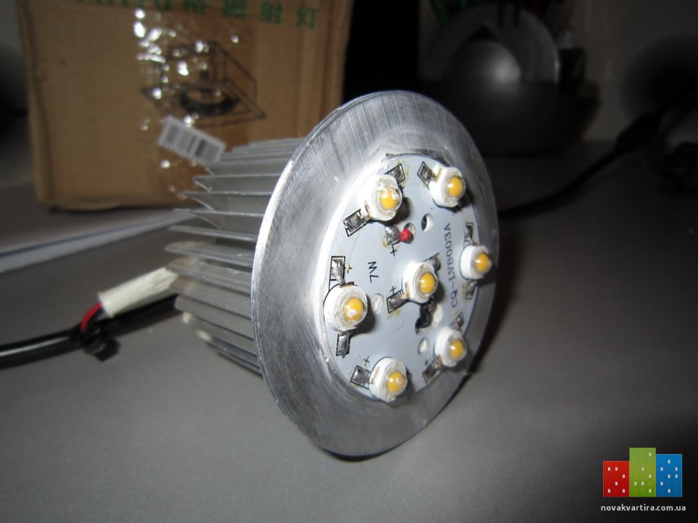

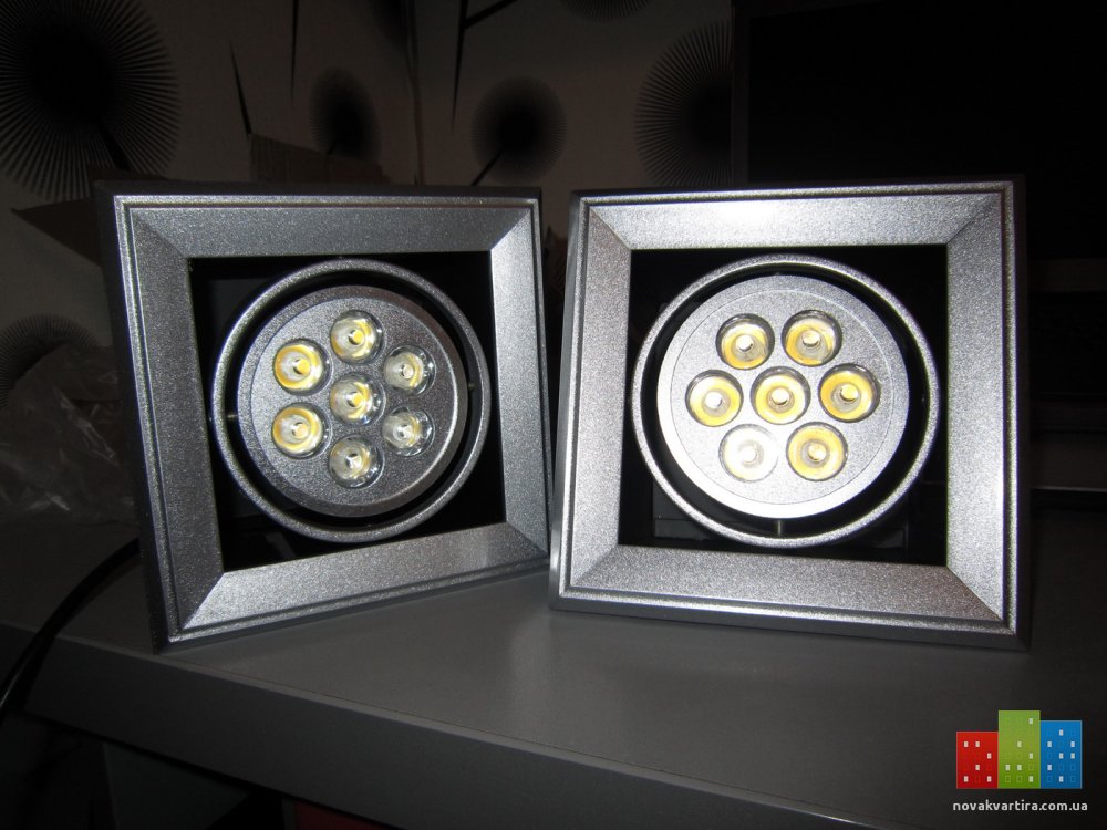

    :) В заключение - СПОТЫ. Всё тот же Китай так как ЛЭД у нас стоит неоправданно завышено. Особо яркого дизайна найти не получилось, а вот плагиата на именитые бренды - хоть отбавляй. Итого остановились на таких. Кухня, ванная и спальная (малыши в спальную занимают всего 2 см посадочного диаметра и 3 см наружного - у меня там проблемные 7 см посадочной глубины ниши, так, что подходят идеально). И в довесок - наткнулся на предновогодние скидки - заказал ЛЭД лампу для зеркала в ванной. Поглядим, что придет.
    sku_260060_1[1].jpg sku_200026_1[1].jpg sku_200026_4[1].jpg sku_192967_3[1].jpg sku_192967_5[1].jpg sku_192967_6[1].jpg Lamp.jpg
    Остается вопрос потолочных светильников на кухню. Ежели честно - сами ещё не определились, нравятся Массивовская линейка Манао, но пока остаточно не решили.
    PS: Вспомнилось почему-то, ежели вдруг у Вас не хватает мощности трансформатора, который держит несколько светильников сразу - меняйте в них лампы на ЛЭД ;) К примеру у меня в паульмановских так придется делать, так как выходит один транс на 105 ватт держит 4 светильника по 35 ватт, продиктовано комплектацией самих светильников и конструкцией потолка.

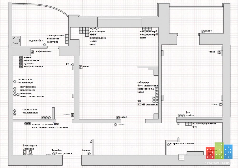

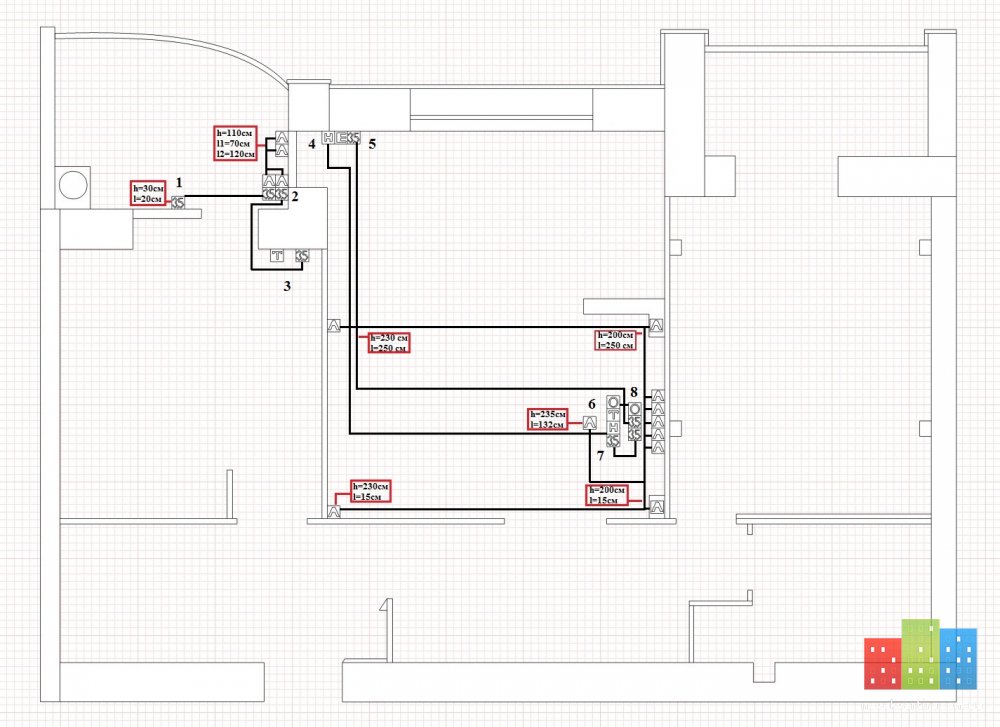

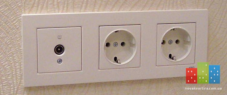

    Ещё раньше, в ноябре месяце, я заморочился приобретением розеток/выключателей.
    Так как в электрике я таки профан полнейший всё с первого раза не задалось. Ну да о всём по порядку.
    Изначально пошёл - отфотографировал все фактически заложенные подрозеточники, сверился с планом. Особо дорогого я не хотел, так что вменяемой серединой для меня стала электрофурнитура Viko линейка Karre - сделал первый заказ. И вот тут начались ротации. Первым озарением было, что проходной выключатель и обычный - разные вещи. Первая замена.
    Дальше сложнее - но тут уже тупанул поставщик - все розетки пришли без земли. Дальше интересней - меня пробило на то, что всё таки неплохо было бы в совсем открытых местах поставить розетки с защитой от детей. Итого - куча замен и в итоге полный комплект на руках :)
    Тут ещё такой факт, рамочки под розетки считать надо - в местах где у вас не меньше одной розетки расположено :)

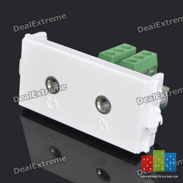

    Китайские ноу-хау в розеточном мире.

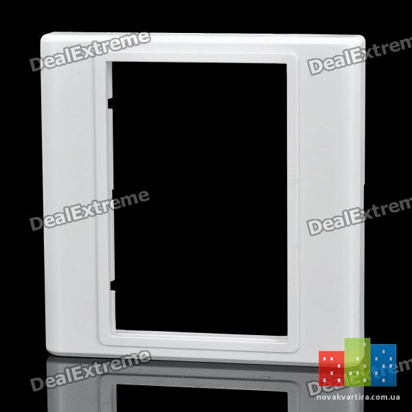

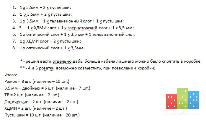

    По квартире у меня хватает розеток под всячину мультемедийную - тут и просто аудио кабеля, и хдми кабеля, и даже оптический затесался. В именитых брендах такие розетки стоят в стоимость стабилизатора напряжения в 1 кВт. А вот братья наши восточные придумали офигенную штуку. Наборная рамка на три слота которую можно набить чем душе угодно. Летом я это дело ещё всё покупал. По предварительной схеме расчетов выходило как то так:
    sku_116163_1[1].jpg sku_119006_1[1].jpg sku_116154_1[1].jpg sku_118106_1[1].jpg sku_287134_1[1].jpg sku_118102_1[1].jpg sku_119008_1[1].jpg Раскидка розеток коммуникации.jpg Розетки ком.jpg

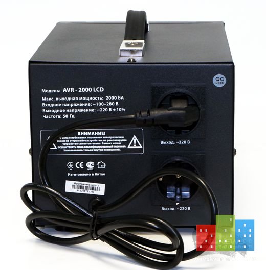

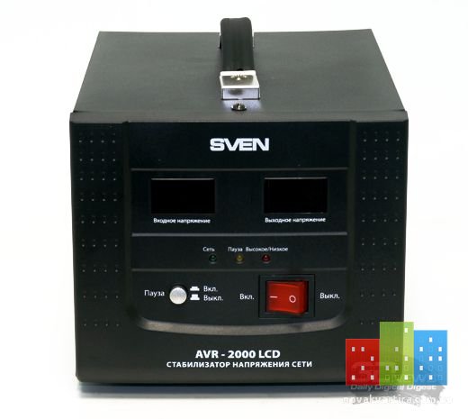

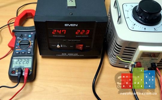

    Размышление о стабилизаторе.
    Не строя лишних иллюзий по поводу надежности напряжения в сети дома. Как всегда внезапно стал вопрос о стабилизаторе на котёл. Дело в том, что пробный пуск перенесся на более близкий срок и внезапно понадобился стабилизатор. У отца дома - схема более капитальная, у него отечественный леотон с возможностью подключения доп аккумулятора (автомобильного) который обеспечивает автономную работу котла где-то на сутки без подачи электричества... Электрика - вообще ахиллесова пята всех автономок, газ то у нас без перебоев идёт, а вот электричество - автоматы выбило, котёл потух - "вымерзай чесной народ". Так вот, вначале была нормальная идея сделать проходную розетку от котла в кладовку, там поставить бесперебойник и "сухой" аккумулятор, щёлочный дома ставить вообще нонсенс - продукты его "полураспада" вредны для здоровья. Но потом, всё завертелось, закрутилось и решил я это дело всё же пустить на авось. И поставить просто стабилизатор.
    И вот тут, звонит мне вчера моя благоверная (я в командировке) и говорит, что завтра пускают котёл, смешанные чувства конечно, с одной стороны радость за первое тепло в новострое, а с другой... Внезапно как то. Пуском занимается целая коллегия, блин. Мой специалист - который непосредственно пускает котёл и делал всё отопление в квартире, человек от подрядной организации, который заведовал газом/водой/канализацией по дому, человек у которого есть печать о взятии котла на гарантийное обслуживание, техник из горгаза - который проверяет пломбировку, ну и моя жена :) Ну да это лирика, к стабилизатору...
    Выбирал я ровно полтора часа, которые нагло вырвал из рабочего дня. Из того что есть в городе и можно купить сразу - увы особо не разгонишься. В итоге пробежав по списка популярности хотлайна и розетки, выбор пал на Свен, в частности модельку с ЛСД дисплеем на две выходящие розетки (привет из советского союза от позабытых железобетонных технологий, в частности - использования тороидальных трансформаторов). Изначально думал взять чисто под котёл, но потом жаба заела и решил сразу совместить сие с холодильником, а напряжения рабочего на стаб это прибавит. Берём с запасом, что среднестатистический турбированый котёл жрёт 220 Вт, холодильник возьмём условно на 400 Вт , какого нибудь класса А++, с учётом пусковой мощности и накинем коэффициент запаса. получаем порядка 750 Вт. Ближайшая моделька Свена такой мощности - sven avr-1000 lcd (для любителей рэтро они ещё бывают с аналоговыми шкалами, три последние буквы в названии отсвечивает, что входящий/исходящий вольтаж отсвечивается в цифровом виде), но увы - рабочая нагрузка - 700 вт, чего я рассудил будет недостаточно, ближайщая модель - 2000-ая, с рабочей нагрузкой 1600 вт, тут многовато, но что поделаешь. Итак на розетке отсвечивает цену в 430 грн, в эпицентре - 605 :( Увы, но так как стаб нужен срочно - теряем разницу и покупаем в Эпике, да и по гарантийке легче сдать будет если что вдруг. Немного фото нарытых в нэте.
    _stab02[1].jpg _stab03[1].jpg _stab04[1].jpg _stab06[1].jpg as007[1].jpg as003[1].jpg
    Последнее фото вообще радует глаз, из входящих 104в получаем законные 218в. Относительная ошибка 1-2в. Реальный рабочий диапазон от 90в (при этом оживает от 70В - отсвечивая невозможность запуска) до 280в - ежели верить тесту. Есть регулируемая (6 сек, 180 сек) отключаемая задержка включения - самое то, для котла и холодильника. Ну и хочу всё таки отметить, что он шаговый, так что действий в диапазоне - 205-235 вольт не ждите ;)

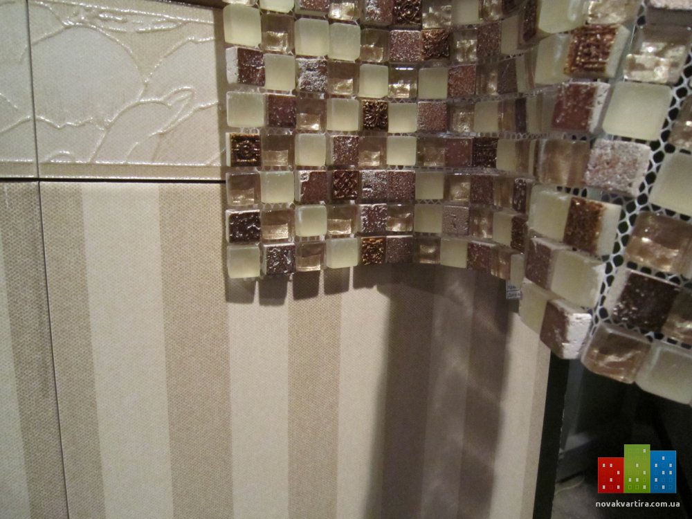

    IMG_20140125_134706.jpg Плитка 5 Merc Cer Siena-Firenze.jpg IMG_20140125_134733.jpg Плитка 4 DAF13-2.JPG
    Кое что из плитки закупилось. В основном испанская. Мозайка - Китай (долго воевали, что бы образцы привезли - весьма ограниченная линейка, как оказалось). Но пока не купили. Под дерево - полы в кухню, коридор, лоджию. (Выше схему выкладывал).

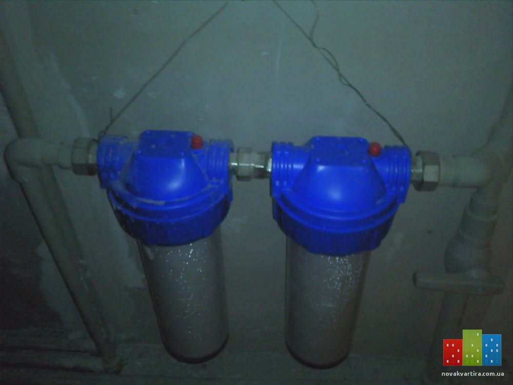

    Немного мудрости, на собственных ошибках :)
    Фильтра покупайте только комплектные. Знаю, как для Киева фильтрация у меня никакая (ну да в нашей провинции таких проблем с водой -нет), но если берете колбовые фильтры - берите трехсоставные (они много удобнее в монтаже при замене картриджей) и обязательно, что бы они были укоплектованы монтажной консолькой и ключом. Найти потом этот хлам - куча головной боли :)

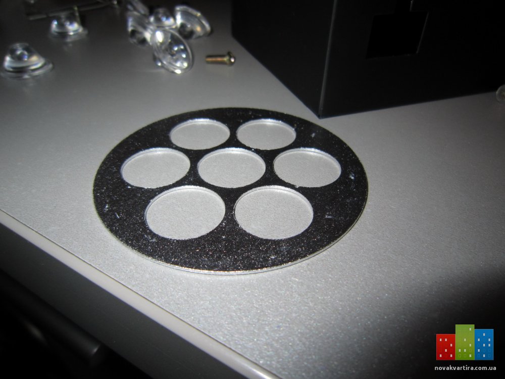

    Из интересного - поприходили споты китайские и лампа на зеркало. Вполне себе, как за ту цену - ну и плюс они все ЛЕД. Есть конечно косяки, но к примеру спот который в паульмане идёт за 72 эвро, купить китайский нонейм (который в потолке то и хрен разглядишь) за 27 баксов - думаю нормально.
    Светильники ванная.JPG Светильник кухня 1.JPG Лампа - зеркало 1.JPG Лампа - зеркало 2.JPG
    (фото в разборе прилагаются, иногда - всё гениальное просто).
    Разбор светильника.JPG Разбор 2.JPG Разбор 4.JPG Разбор 5.JPG Разбор 3.JPG Разбор 7.JPG
