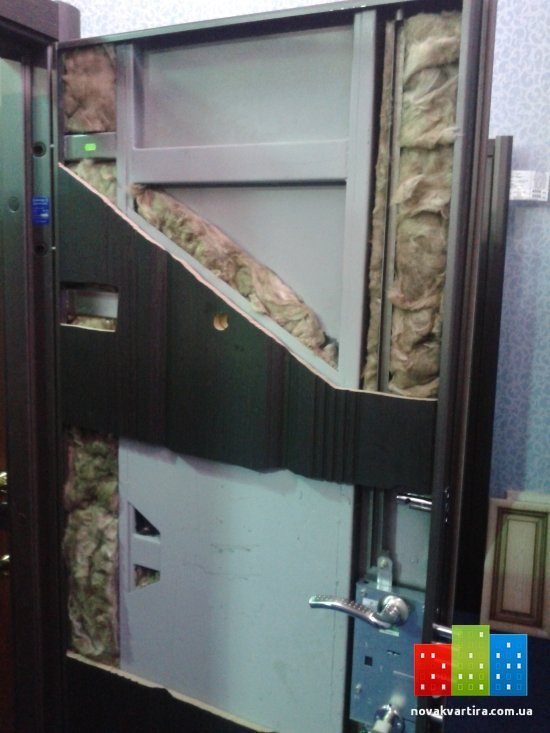

    Сам сейчас в прочессе выбора дверей, честно говоря о Бизоне первый раз у вас прочитал. Сайт dveri.com.ua сам затёр до дыр, если правильно воспринимать на нём информацию то много чего полезного. Начитавшись и насмотревшись информации как и многие задался вопросом, а что на рынке максимально приближено к BODYGUARD но не стоит так дорого, причём не всем такой уровень защиты нужен за такие деньги. Пришёл в итоге к двум вариантам фирм Conex и Страж. Но по итогу остановил свой выбор пока на Conex, довольно продуманная конструкция. Хотя вот теперь возникло желание сравнить с Бизоном, как по цене так и по продуманности/надёжности. Вот Conex в разрезе.

    Двери Бизон сварены также как и двери Бодигард из профиля - труба прямоугольного сечения или уголок. А Конекс, на сколько я понимаю, сделаны из гнутого листа. Если это так, то преимущество на стороне дверей Бизон. Еще из минусов у Конекс я увидел пластиковые заглушки на входы антисрезов в отверстия. Смотрятся они конечно расиво, но сводят на нет все функции антисрезов. Толку от этих антисрезов с пластиковыми заглушками никакого. Еще петли у Конекс с шаровыми опорами, а в Бизоне с упорными подшипниками, пусть и не самыми мощными. Упорные подшипники лучше - дверь будет открываться мягче, как минимум будет меньше нагрузка на дверную ручку за счет этого, плюс удобство - двери не легенькие.
    По дверям Страж - они сильно дешевле, но это и совершенно другой уровень качества.
    Двери Бизон от Бодигардов отличаются в основном мелочами. Эти мелочи тоже имеют конечно значение, но все таки там разница не настолько критичная. Конекс вживую я не смотрел, только картинки, а вот Страж намного проще во всех отношениях. Там даже металл тоньше чем заявлено на сайте у производителя. Брату продали Страж как дверь с толщиной металла 2 мм, но эти 2 мм визуально сильно тоньше чем те же 2 мм в дверях Альбион. А в Бизоне видно визуально, что 2 мм - это 2 мм. Плюс по весу разница солидная.
