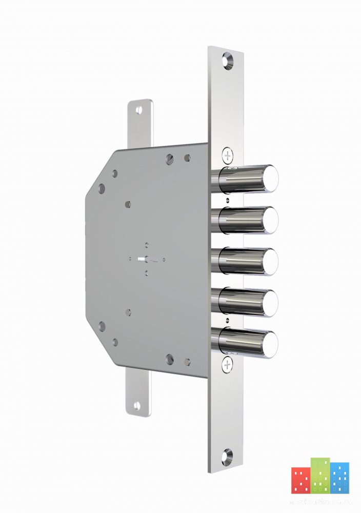

    Здравствуйте! Новинка на складе по замкам CR!
    Верхний дополнительный замок CR 2101 MRX.
    Основное отличие этой серии - замки выпускаются на двери левого и правого открывания, соответственно втулка теперь расположена с лицевой стороны замка соответствующей сторонности и играет роль так называемой "отсечной сувальды".

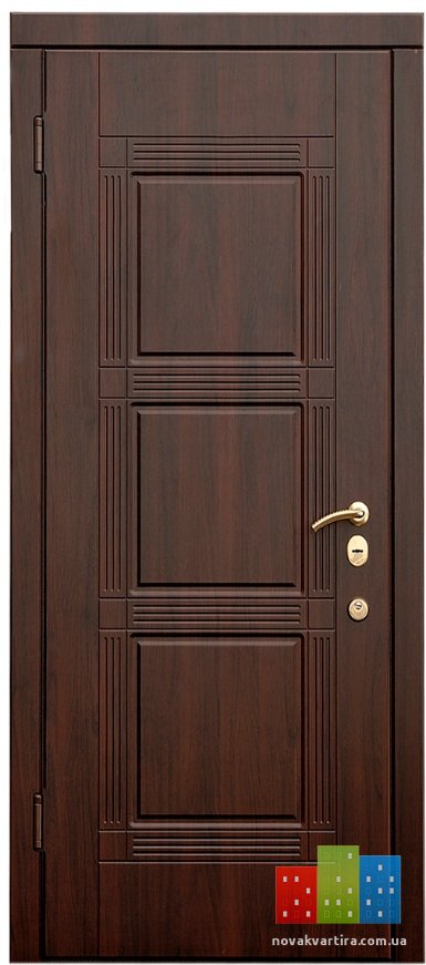

    Вообщем нужны теплые, красивые, качественные двери приблизительно такого плана:

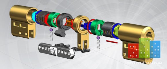

    Советую НОВИНКА !!! Цилиндр TOKOZ PRO 400 с каленной лицевой частью корпуса
