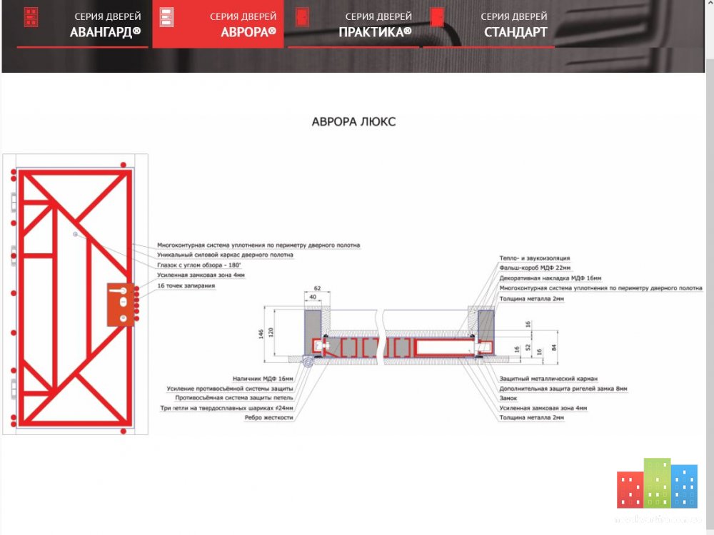

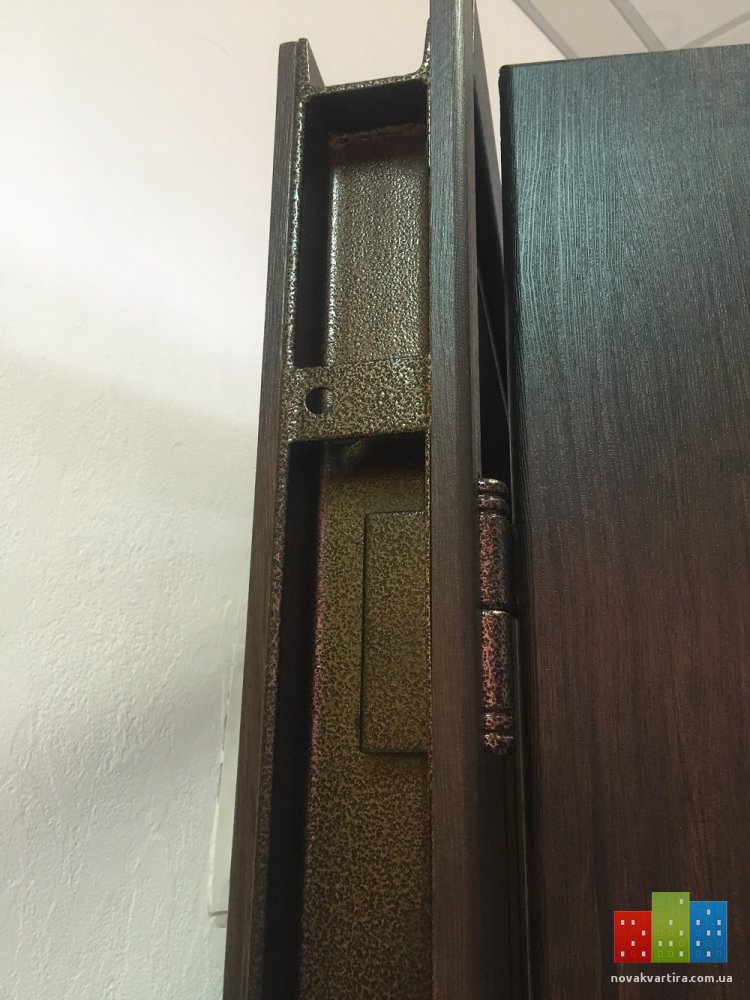

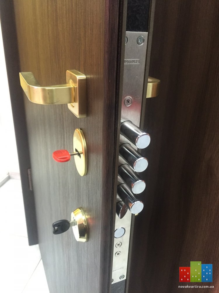

    Вот что Удалось найти по дверям Коммунар.
    Внутренняя конструкция.
    Фоточки дверей.

    Да, с хорошими замками будет очень сложно, если вообще возможно. Конечно лучше Вам самим поспрашивать, может у Вас требования отличаются немного в чем-то, но у меня получилось так.
    Конструкция немного странная, как по мне, если честно. Общую жесткость двери она дает конечно, но замок получается, что висит в воздухе - хоть и в кармане, но никуда этот карман не упирается. Обычно сам карман является заодно и элементом жесткости, тут же такого нет.

    Да и мне так показалось, выглядит как фантазия творческого человека, а не конструкция инженера))
    Отверстия под ригеля огромные. Антисрезов сумасшедшее количество. В половине дверей на фото броненакладки накладные. Хотя металла в принципе не жалеют. В общем как-то не понятно.

    А это, кстати, проблема большинства производителей. Производители дверей усиливают те места, которые по их мнению надо усиливать. В то же время их представление о взломе дверей часто очень далеко от реальности. Кстати, Весь мир бронедверей с его Bodyguard это тоже касается, хотя везде себя они преподносят как гуру и берутся вешать ярлыки на других. Кое что они постепенно исправляют конечно, но часть их "испытаний" маразматичны по своей сути - в реальной жизни двери вскрывают совершенно иначе. И соответственно имеют значения больше совершенно другие элементы.
    А что касается антисрезов, то это когда-то пошла такая мулька, что мол так можно вскрыть дверь. Хотя если разобраться, то нормальные петли можно срезать разве что болгаркой. А имея в руках болгарку, которая легко будет резать такие петли, можно дверь порезать хоть соломкой, хоть кубиками. Я утрировано конечно, но суть в том, что не факт, что петли будут все равно слабым местом. А сейчас даже самые пресамые картонные двери имеют кучу антисрезов - вроде кто-то будет в дверях ломать самое прочное место - петли.

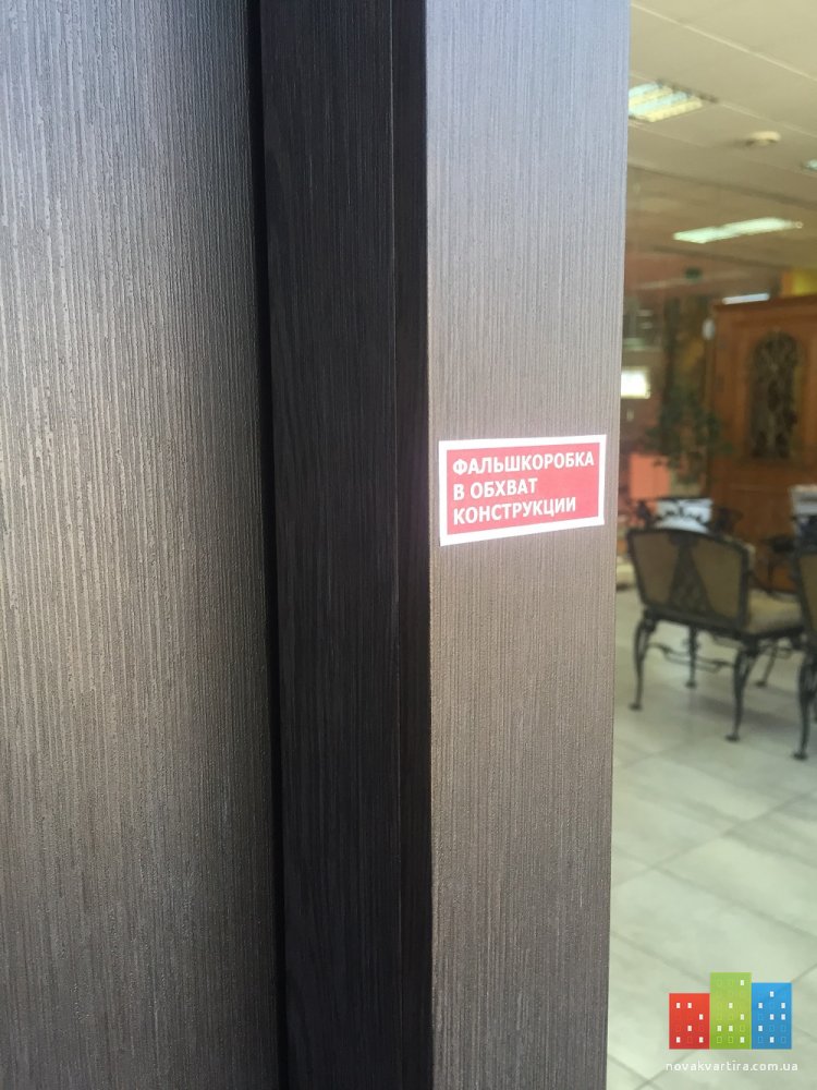

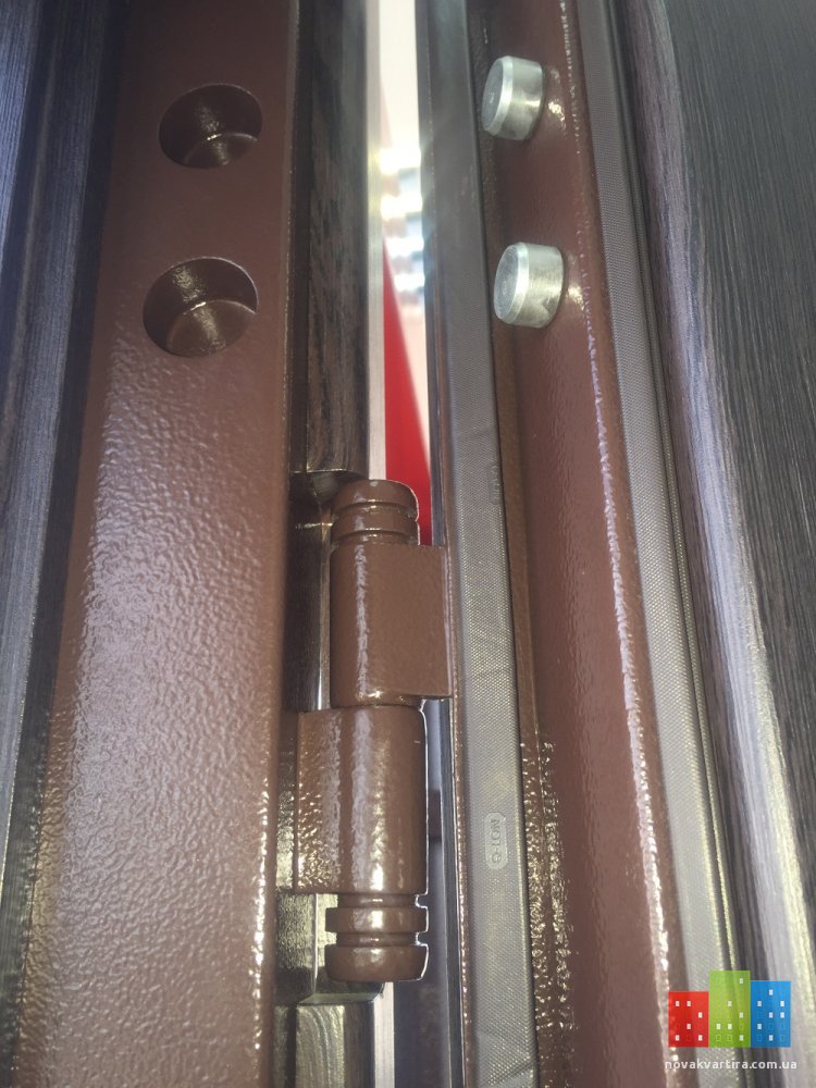

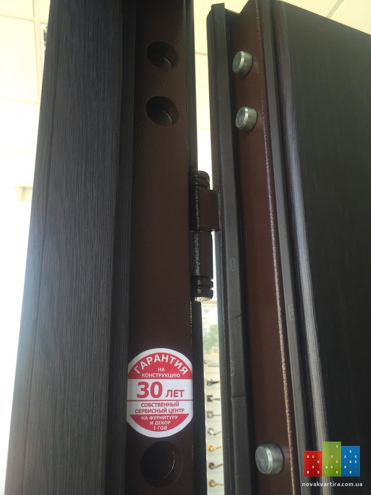

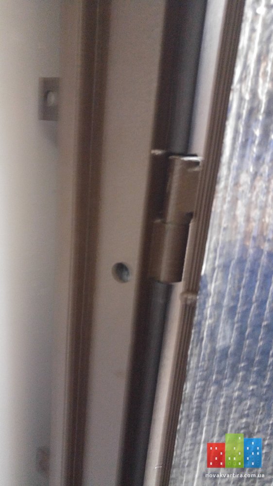

    Звонил сегодня в офис Альбион, узнавал стоимость и где можно посмотреть их двери, приглашали к себе но на левый берег ехать был не готов, одна из точек с их дверью есть на Петровке возле городка. По цене сказали что классик с вменяемыми замками может вписаться в 16-17 000.
    У них действительно во всех типах дверей замки вкладные. По доступам к замкам в случае поломки проблем нет, все легко разбирается. Скрытые петли нет смысла брать так как хуже справляются с весом дверей, да и стандартные у них фиг срежешь. На половину утоплены. Толщина метала радует. На днях поеду к ним в офис. Думаю по итогу буду выбирать между 4-мя фирмами.
    Бизон и Альбион как варианты усиленных дверей.
    Премьер и Уник как вариант более слабых дверей но с возможностью поставить хорошие замки.
    По Альбиону сразу смутило что по запросу из магазина продавцу сказали цену на CISA 56525 Revolution PRO 2660 грн. Это скорее всего цена с установкой но в таком случае установка замка получается 900 грн. В любом случае посоветовали ехать к ребятам, мол они вменяемые и с ними договориться можно.
    В общем тенденция вписаться в замки CISA 56525 Revolution PRO + Цилиндр ISEO R7 и Cisa 57685 в дверях уровня Бизон и Альбион, тает на глазах при бюджете до 17-18 000.
    И тут мы возвращаемся к главному, статистике взломов, если 90% это отмычки то жертвовать замками нет смысла в угоду мощных дверей. Их попросту откроют без вандализма. Если всё таки воры в новостроях не боятся пошуметь, порезать, да поотгибать, то конечно усиленная дверь важнее.
    Ну CISA 7535 по моему там разница в цене не большая где-то 350 грн. Хотя может и замок не лучше.
