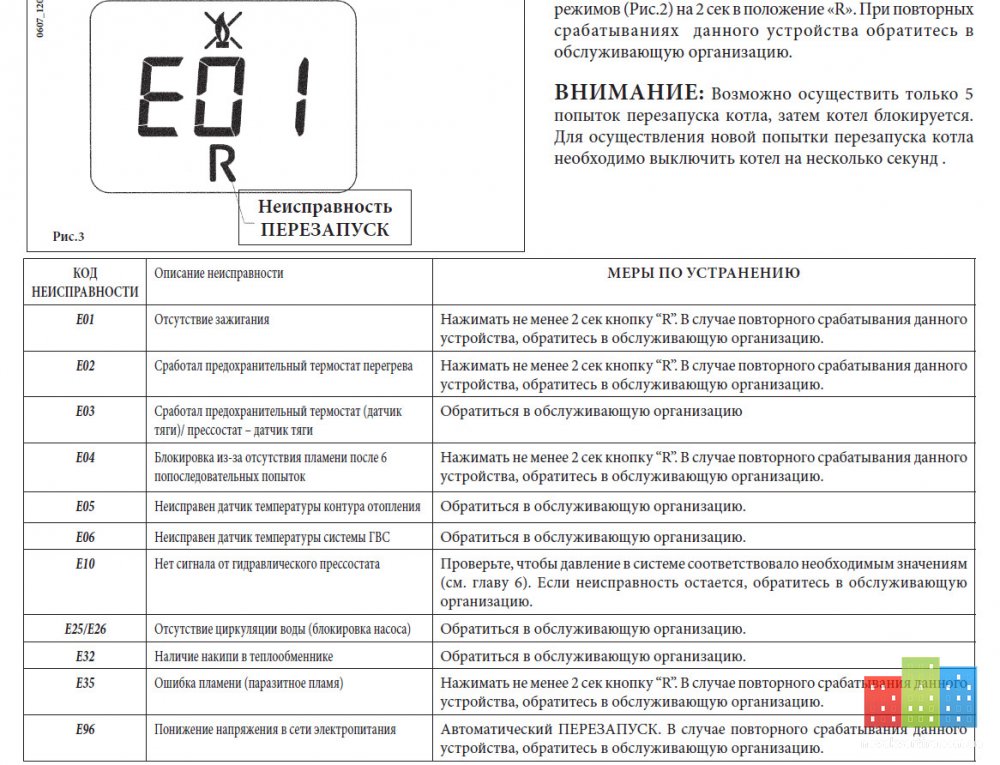

    Добрый вечер.Скажите,у кого то была такая ошибка на котле E06 ?
  8. svako
    svako Well-Known Member
    E06 - Неисправен датчик температуры системы ГВС. Обратиться в обслуживающую организацию.
    все коды ошибок:
    Alishks нравится это.

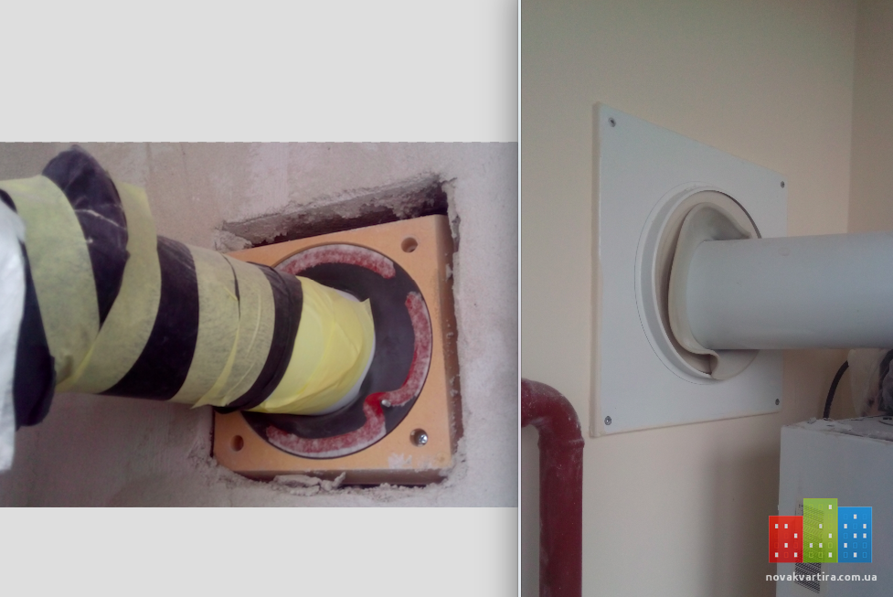

    Підскажіть, будь ласка, де можна найти накладку на витяжку котла?
    Нажаль, в нас її не було після забудовника
    Дякую
  18. svako
    а к нашему застройщику обращались с этим вопросом? ведь это они не поставили ее
  19. Maryna_mouse
    Maryna_mouse Active Member
    У нас не было, и нам сказали перед приемом квартиры, что они не ставят, а там, где мы её видели, то люди сами себе поставили. Методом проб и ошибок подобрали в эпицентре, подошла только прямоугольная с решетками внизу, которые во факту на стену наложились ))). но поскольку котел будем прятать в шкаф, то мы не сильно заморачивались.
