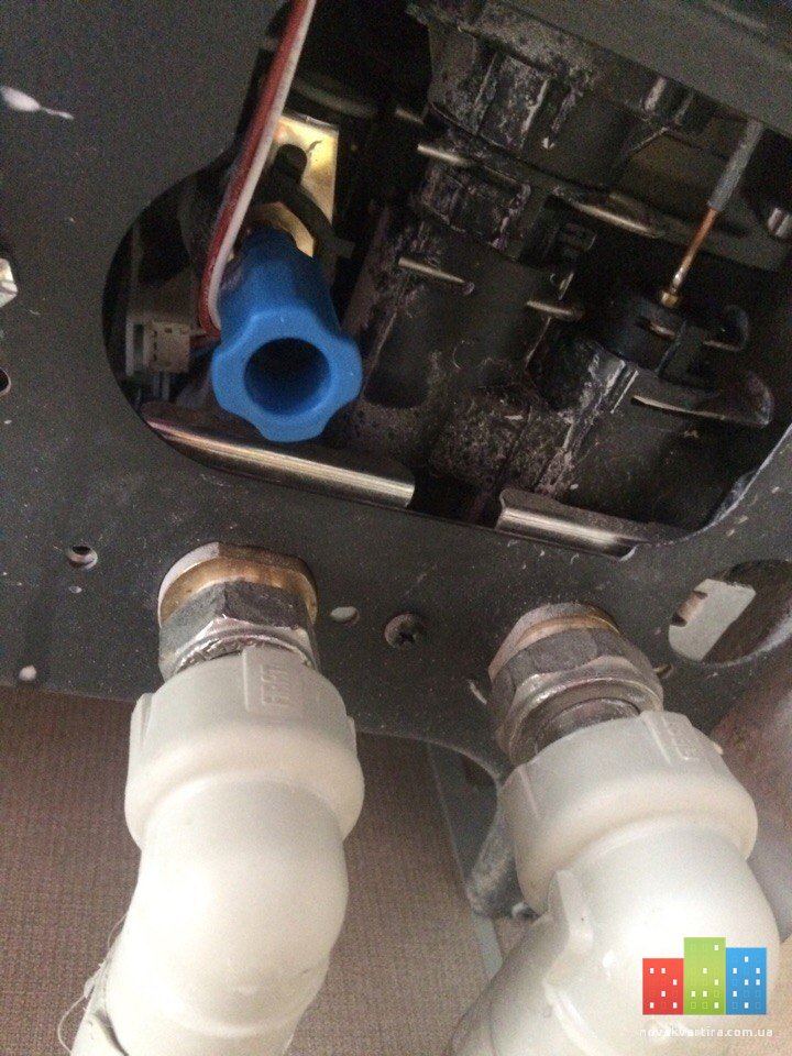

    Давления на нуле,краник на пол см крутиться в лево,в право,но изменений в манометре нет,может я как то не так его кручу,боюсь силой давить,что бы не сломать.
  3. X-3mal
    X-3mal Well-Known Member
    Там не кран на трубе пластиковый должен быть, а небольшой круглый вентиль возле манометра
    Если у кого есть возможность - сфотографируйте этот вентиль, либо скиньте фото низа котла - покажу где вентиль

  5. Vsedofeni
    Vsedofeni Member
    он еще подымается в верх ,вниз на сантиметр,полтора.
    и в одном,и в другом положении не возможно прокрутить

  7. svako
    svako Well-Known Member
    сильнее крутите, он обычно подклинивает когда им долго не пользуются, как открутите отчетливо услышите шум набирающейся воды ;)
    может быть, чуть выше пишут что и 1 bar ок, хотя все что в зеленой зоне это ок.
    вообще странный у вас краник, у нас не такой, у нас просто черная кругла ручка... и провод еще какой-то вокруг него намотан, я бы тот провод поправил, чтоб он не был натянут через вентиль.

  8. Venlena
    Venlena Well-Known Member

  10. X-3mal
    Точно такое же колесико. ЖУТЬ а не вентиль)) Мало того что хрен подлезешь туда крупной рукой, еще и проскальзывает в руках))
  11. Vsedofeni
    Vsedofeni Member
    а в каком положении крутить,когда поднят,или опущен в низ?Побывал когда в низ,крутил уже плоскогубцами,раза три прокрутил по кругу,эффекта нет,стрелка не пошевелилась.
  12. sock
    sock Active Member
    необходимо его открывать (откручивать против часовой стрелки) до момента, как в контур отопления начнет подаваться вода. услышите характерный шум.
    если не можете или боитесь сорвать - вызовите лучше мастера по сервису котлов

  13. Vsedofeni
    Vsedofeni Member
    действительно лучше вызвать специалиста,я уже оборотов 20 сделал ,а он молчит
